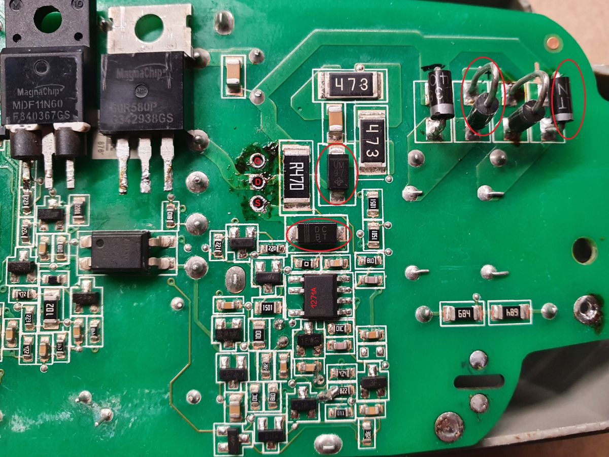

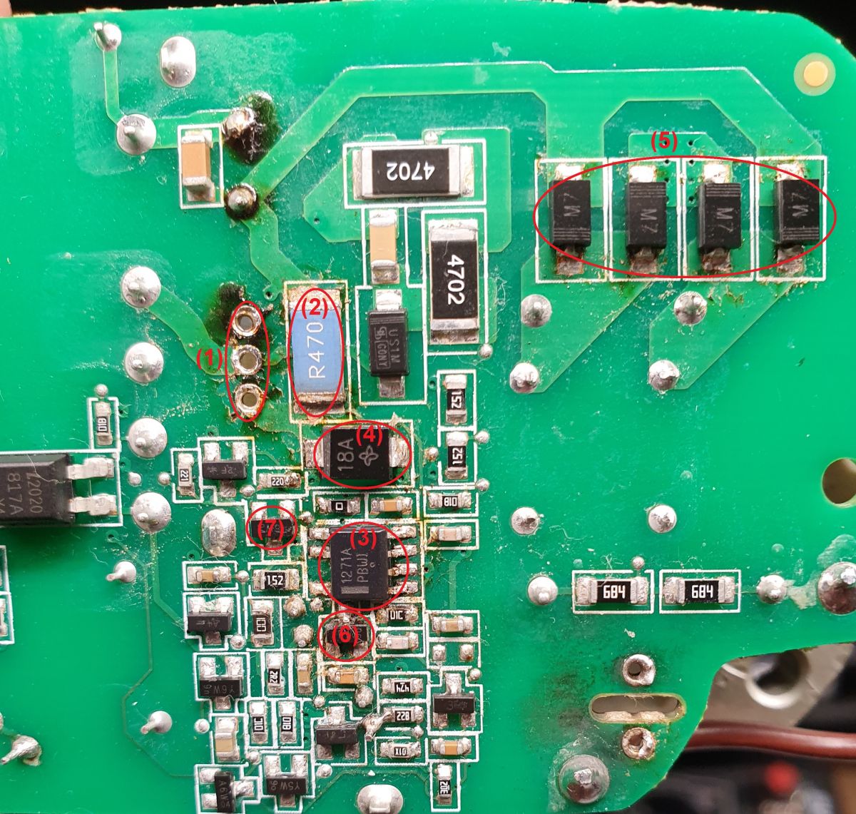

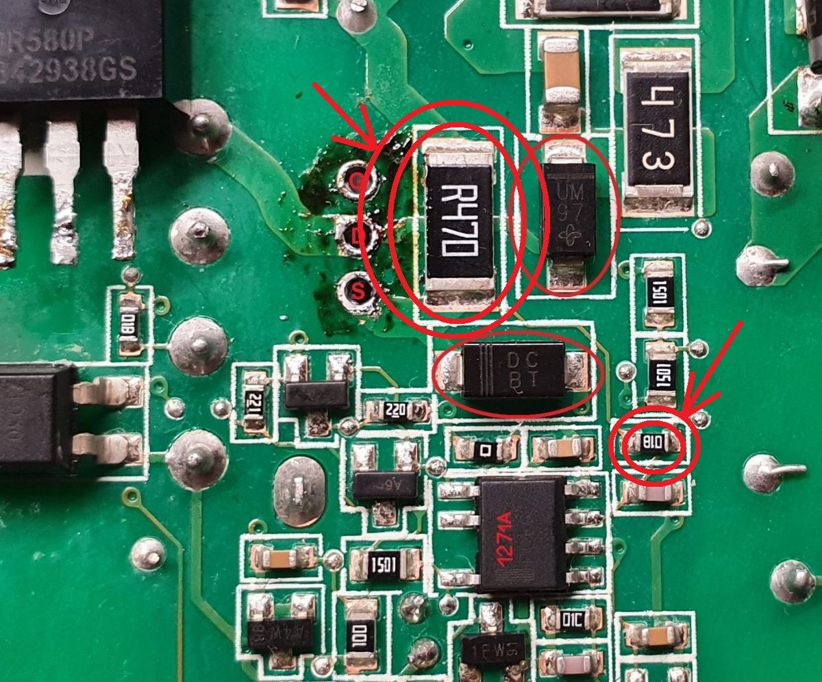

    Witajcie,
    Mam tu taki problem z ładowarką CTEK MXS 5.0, w sumie to powinna objąć gwarancja, ale znajomy gdzieś zagubił paragon no i … Sprzęt z zeszłego roku, więc jeszcze świeży. Co się wydarzyło: „trzasło” i nie działa, tyle z opowieści, a jak to wygląda od strony patomorfologicznej:
    Ewidentnie wina fabryki. Po lutowaniu odcięta nóżka ( obstawiam od kondensatora ) została w obudowie. Przemieszczając się luzem w końcu w trakcie pracy natrafiła na D-S tranzystora kluczującego. Co się wydarzyło: „poszły” - bezpiecznik, dwie diody z mostka Gretza i tyle, tzn. tak mi się wydawało na początku. O dziwo MOS-FET 60R580P, wykazywał parametry jakby go to ominęło.
    Wymieniłem wszystkie diody w mostku, bezpiecznik, no i testy. No hula, nawet naładowałem mały aku. na opcji 0,8A. Trochę może głośno piszczy, ale był otwarty do testów, a przetwornice tak mają.
    Próba na większym aku. Przełączyłem na 5A i podłączyłem, diody LED na wskaźniku ruszyły, ale zaczął coraz głośniej piszczeć, i 4-5 sekund i łup. Znowu bezpiecznik, co ciekawe te same diody ( zaznaczone na zdjęciu - mostek). Tym razem MOS-FET nie przeżył. Miałem akurat 11N60 to wlutowałem, wymieniłem diody w mostu, już nie na smd i testy od nowa. Na 0,8A jest OK natomiast na 5A to samo. Zabił kolejnego MOS-FET’a i to co zwykle. I znowu ta sama para diod z mostka. To mnie mocno dziwi, trzy razy ta sama para.
    Mój tok rozumowania jest taki: na małej mocy 0,8A przetwornica się nie rozpędza tak mocno, aby ją trzeba powstrzymywać, natomiast przełączając na dużą moc ucieka spod kontroli.
    I tu moje pytanie: na zdjęciu zaznaczyłem dwie diody, do D i do S. Zakładam, że to: Schotky i Zener, które pewnie również oberwały ( obie lub jedna). Zapewne DZ powstrzymuję MOS-FET’a, aby się nie zagalopował.
    Nie mogę nigdzie znaleźć jakie parametry powinny mieć. Ma ktoś z Was jakiś pomysł? Schemat to pewnie marzenie w dzisiejszych czasach?

    madamsz1
    Poziom 41  
    Możesz posiłkować się wszelkimi schematami opartymi na układzie sterującym przetwornicą i zobaczysz co i za co odpowiada.
    Swoją drogą może być układ też teraz uszkodzony.

    Dzięki za odpowiedź. Posiedziałem trochę nad tym opisem 1271 który załączyłeś ( dzięki !!! ) . Na stronie 18 jest typowa aplikacja tego układu. Co mi się udało ustalić, to że dioda opisana UM97 to prawdopodobnie Schottky, a DCBT to prawdopodobnie Zenerka. Tak jak Schottky'iego, to dobiorę z tej aplikacji 600V/1A/50ns, to zenerka może być wyzwaniem.
    Tak na chłopski rozum, skoro działa na ładowaniu małych akumulatorów, to układ 1271 raczej powinien być sprawy.
    Ma ktoś pomysł jak Zenerkę dopasować ?

    madamsz1
    Poziom 41  
    NXP Semi. Ma pod takim oznaczeniem:
    BZX384-C13 (13V)
    Czyli by się zgadzało z datasheet układu, bo zasilanie ma być w granicach 10(min) do 20V(max).
    " This is the positive supply of the device. The operating range is between 10 V (min) and
    20 V (max) with a UVLO start threshold 12.6 V (typ)"

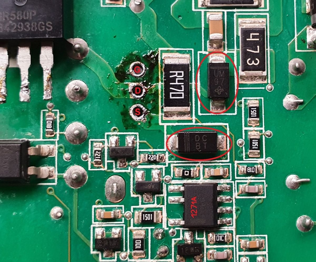

    Uprzejmie proszę o pomoc w ustaleniu tożsamości i parametrów tych elementów:
    - UM97
    - DCBT
  • #7 19180490
    maciej1977
    madamsz1 napisał:
    UM97 - US1M
    Dzięki ! czyli to jednak Schottky o parametrach 700V/1A/75ns

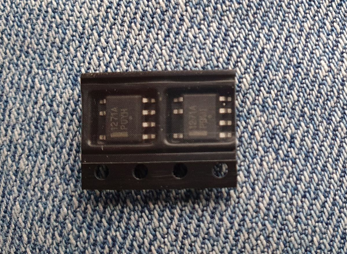

    Świeży nabytek:
    Uszkodzenie ładowarki CTEK MXS 5.0 - nóżka od kondensatora i tranzystor kluczujący

    maciej1977

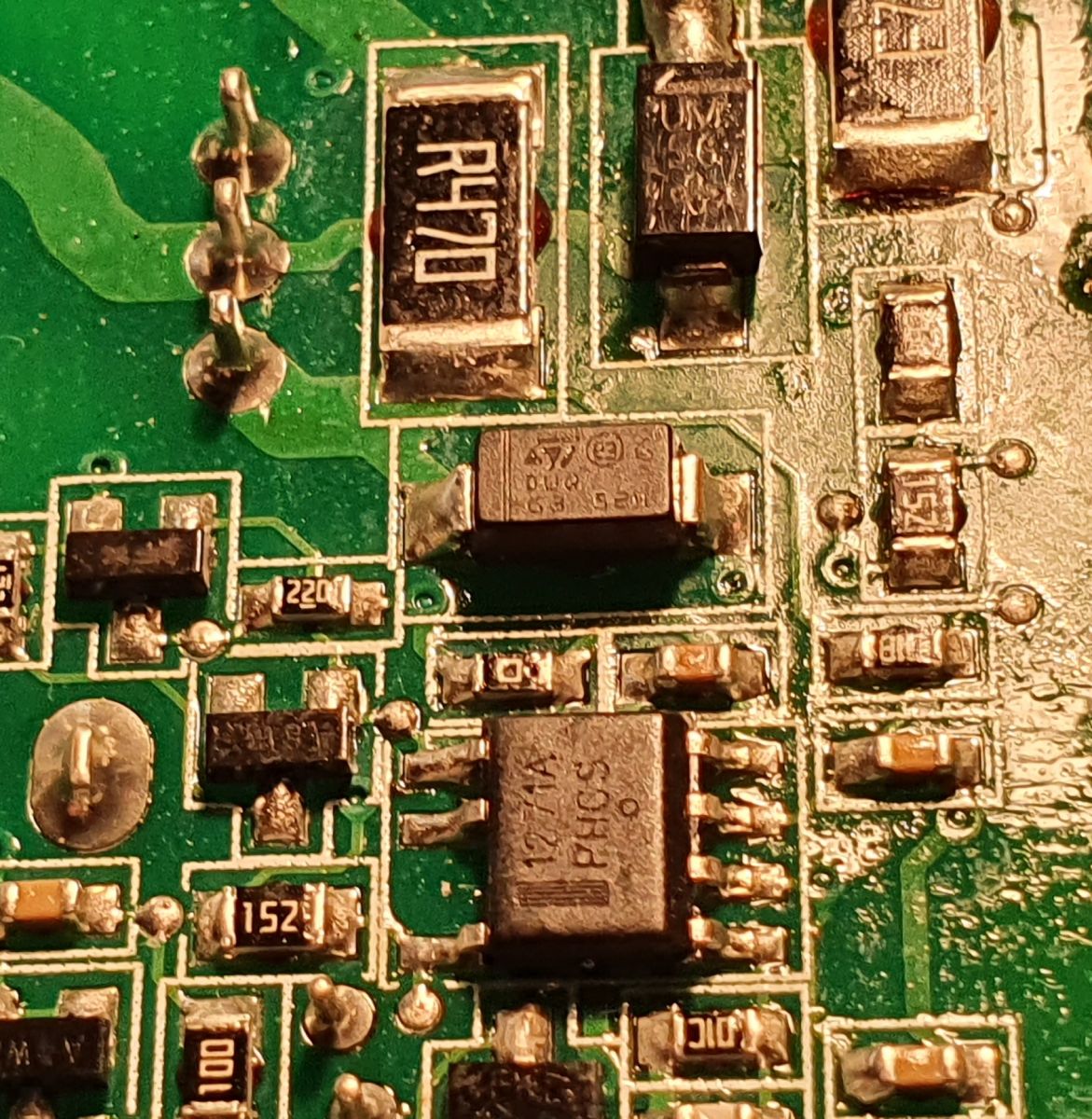

    madamsz1 napisał:
    Dodatkowo prewencyjnie należało by przy takim zachowaniu wymienić to co zaznaczyłem na zdjęciu,
    No i to był strzał w 10 ! - R470 przestrzelony, zamówiłem, czekam. A 01B jest OK.
    madamsz1 napisał:
    jak i również sprawdzić wszystko co wisi na 1 i 2-giej nodze układu.
    Sprawdziłem, wydaje się by OK.
    Nadal mam problem z DCBT, co to może być ?
    Dzięki uprzejmości znajomego, mogłem zajrzeć do jego ładowarki i zweryfikować parę rzeczy:
    U niego zamiast DCBT jest element STMicroelectronics o oznaczeniu:
    DUQ lub DUO
    G3 524 lub G3 S24
    płyta była mocno polakierowana i odczytać, to było wyzwanie.
    Oczyściłem ten element, zastosowałem: IPA, ołówek i marker oraz lupę x10 i tak brak jednoznaczności w odczycie !

    madamsz1
    Poziom 41  
    Patrząc na logo SGS-Thomson Microelectronics wygląd po oznaczeniu na transila - ale tu ?
    SMAJ18A - TR - DUQ
    Weź kartkę i spróbuj rozrysować ten schemat

    No i po ptokach :-)
    Temat załatwiony, wymienione:
    -1271A
    -Transil DCBT na P6SMB18A
    -diody z mostka
    -R470
    -tranzystor kluczujący 60R580P
    -bezpiecznik 2A
    Już po testach, 100Ah ogarnął aż miło, i nawet się mocno nie spocił.

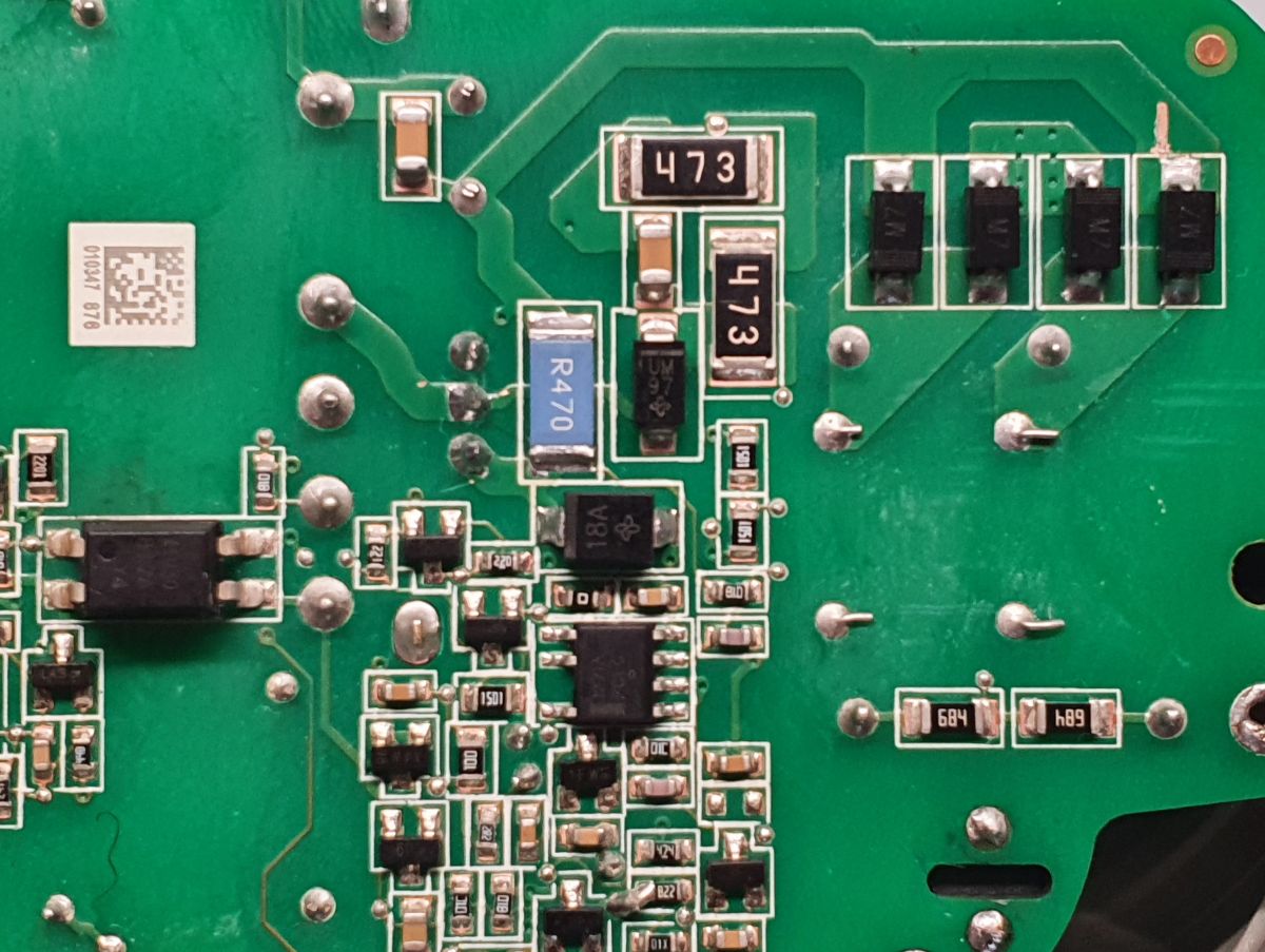

    Przypadek bardzo podobny do tego wcześniej opisanego.
    Proszę o pomoc w identyfikacji usterki.
    Wymienione zostało: (1) tranzystor kluczujący, (2) R047om/2W, (3) układ NCP1271A, (4) dioda transil, (5) diody w mostku, (6) tranzystor sterujący do układu NCP i (7) dioda przełączająca. Po podłączeniu do zasilania od razu „bum” i wywala tranzystor kluczujący, R047om/2W, transil 18V, i dwie diody z mostka ( ewidentnie z jednej połówki przebiegu). Sprawdzałem wszystkie rezystory ze sterowania układem NCP, tranzystory i diody przełączające. Sprawdziłem elektrolity – w sumie po pierwotnej są tylko 3 szt. Ten zaraz za mostkiem oznaczony 47mF/400 ma w rzeczywistości 42,5mF ale to tragedii nie ma ?.
    Mam do porównania sprawny model. Jak sprawdzam np. tranzystory ze sterowania NCP i porównuję wyniki to jest różnica na kilku elementach, np. 690 do 710 kOhm – sprawdzam - test diody.
    Proszę o jakieś wskazówki, sugestie co to może być.
    No chyba nie transformator albo 817 ? Nie sprawdzałem elementów przed mostkiem- dwa kondensatory i toroid, ale to chyba nie ma wpływu.

    madamsz1
    Poziom 41  
    A dioda US1M nie jest uszkodzona i nie była ?
  • #23 19437616
    maciej1977
    Wg pomiarów, przewodzi tylko w jedną stronę ( 487 kOhm ) czyli zakładam, że nie jest i nie była uszkodzona.

    madamsz1
    Poziom 41  
    maciej1977 napisał:
    ( 487 kOhm )
    Coś chyba źle mierzysz, bo raczej sprawdza się takie rzeczy jak dioda na zakresie pomiaru diody w mierniku i podaje to w mV.
    Wszystkie elementy dobrze sprawdzić wylutowane. I najlepiej omierzyć naprawdę wszystko.

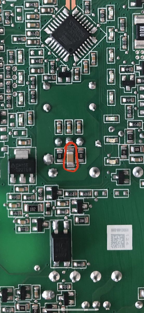

    drops206
    Czy ktoś podpowie jaką wartość ma kondensator? Uszkodzenie ładowarki CTEK MXS 5.0 - nóżka od kondensatora i tranzystor kluczujący
