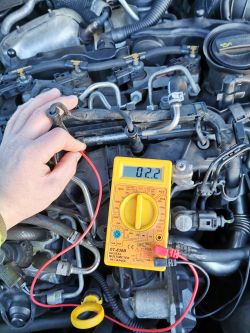

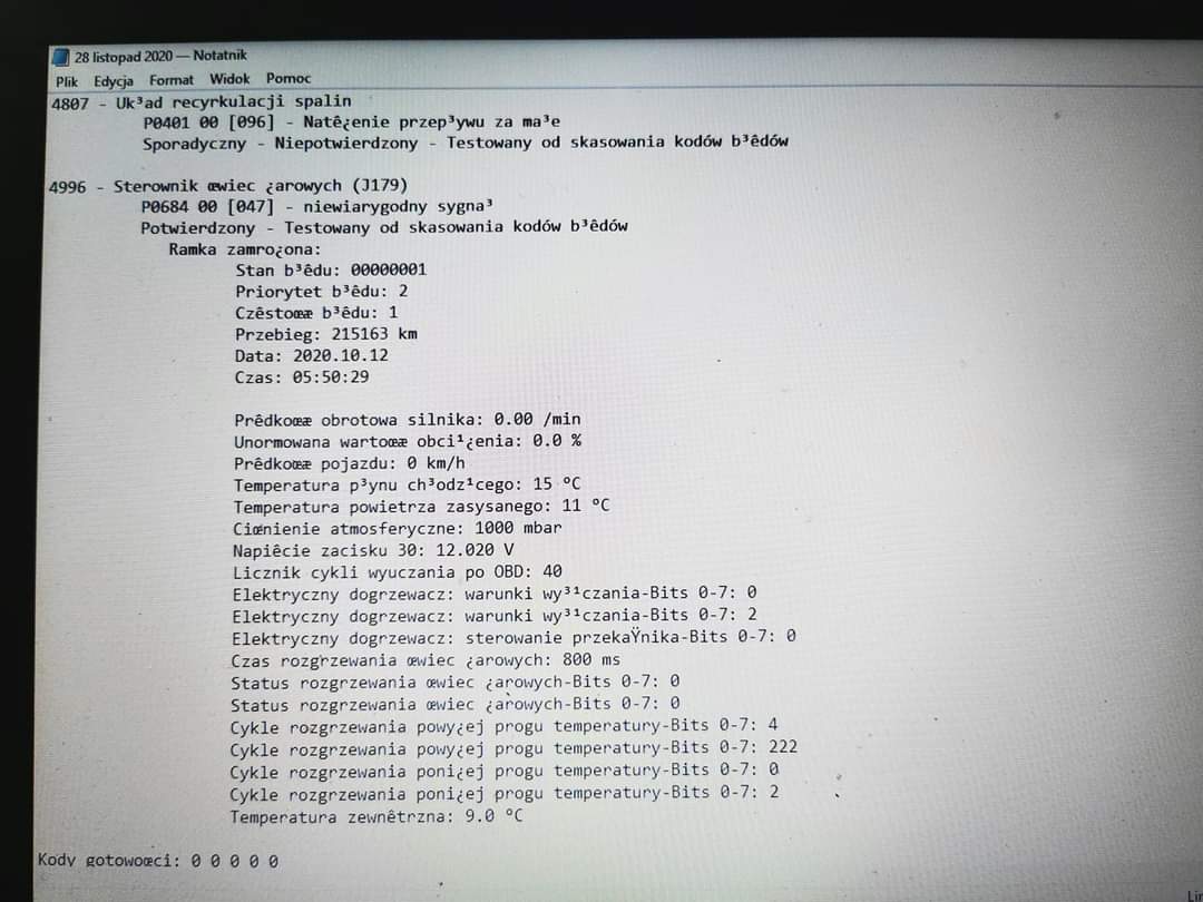

    Witam mam problem ze swoim autem VW CC DSG 2.0, Mam problemy z odpaleniem silnika w chłodne dni zapala dopiero po kilku sekundach, po podpięciu komputera wyskoczył błąd sterownika świec żarowych P0684, wymieniłem na drugi błędy zostały skasowane ale po odpaleniu silnika ponownie wracają, miał może ktoś podobny przypadek i udało się to rozwiązać, może to być wina świec żarowych?

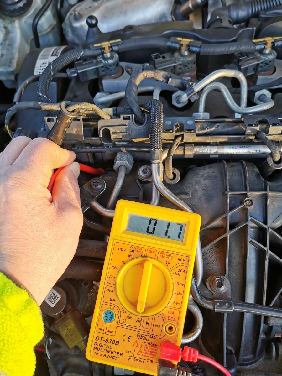

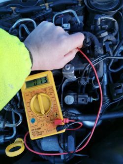

    Przed wymianą sterownika należało sprawdzić świece.Można to zrobić zwykłym omomierzem porównując rezystancje na w wszystkich.Czasem uszkodzona świeca która dostała zwarcia potrafi uszkodzić sterownik.

    Wczoraj zrobiłem pomiar P0684 nie wiarygodne źródło - Vcds błędy po skanowaniu gdy je skazuje po jakimś P0684 nie wiarygodne źródło - Vcds błędy po skanowaniu gdy je skazuje po jakimś P0684 nie wiarygodne źródło - Vcds błędy po skanowaniu gdy je skazuje po jakimś P0684 nie wiarygodne źródło - Vcds błędy po skanowaniu gdy je skazuje po jakimś

    Sprawdź czy przy rozruchu na zimno idzie zasilanie na świece...
  • #5 19217646
    Tomekvwcc
    Poziom 8  
    Na każdą czy wystarczy jedną sprawdzić?
