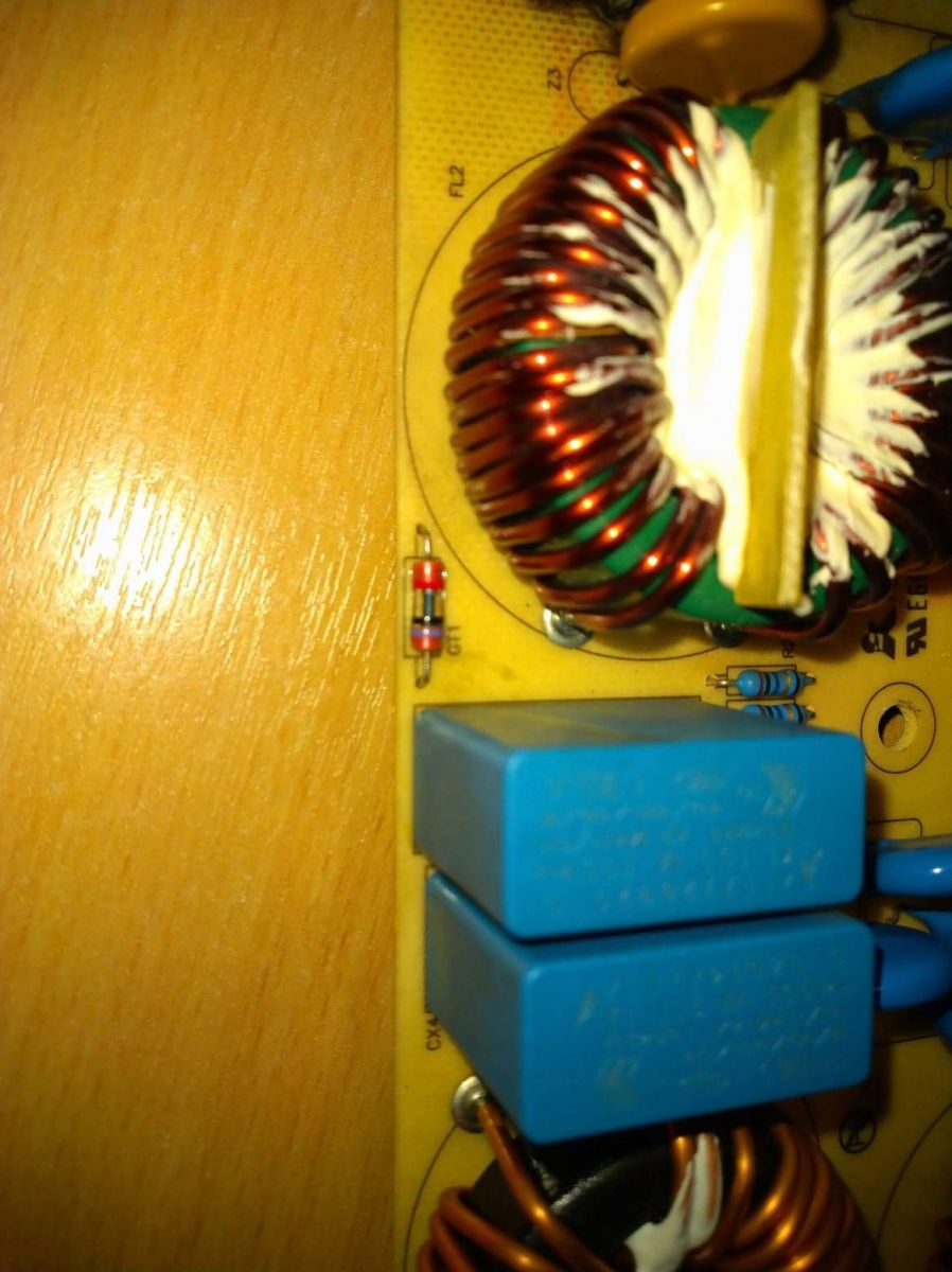

    Potrafi ktoś rozszyfrować jakie parametry ma ten element (Gae discharge tube - nie wiem jak będzie się nazywał po polsku)? Pewnie jak z rezystorami kolory mówią o wartości, ale nigdzie nie mogę znaleźć informacji. A przede wszystkim gdzie można go kupić.

    Jest to element wygaszający przepięcia. Zazwyczaj rurka wypełniona azotem pod zmniejszonym ciśnieniem.
    Więcej szukaj pod hasłem gazowy ogranicznik przepięć.
    Tak by wynikało z opisów na płytce.
    Na mój gust może to być też rezystor o oporności rzędu setek megaomów. Takie rezystory były umieszczane w szklanej rurce by nie zmieniały parametrów pod wpływem czynników zewnętrznych (na przykład wilgoci).

    Trudno powiedzieć. Zbyt mało danych z Twojej strony.
    Napisz w jakim urządzeniu to pracuje, w jakim obwodzie napięć (sieciowe, sieciowe po prostowniku, czy jakieś inne).
    No i podstawowe pytanie. Skąd wiesz, że ten element jest uszkodzony?

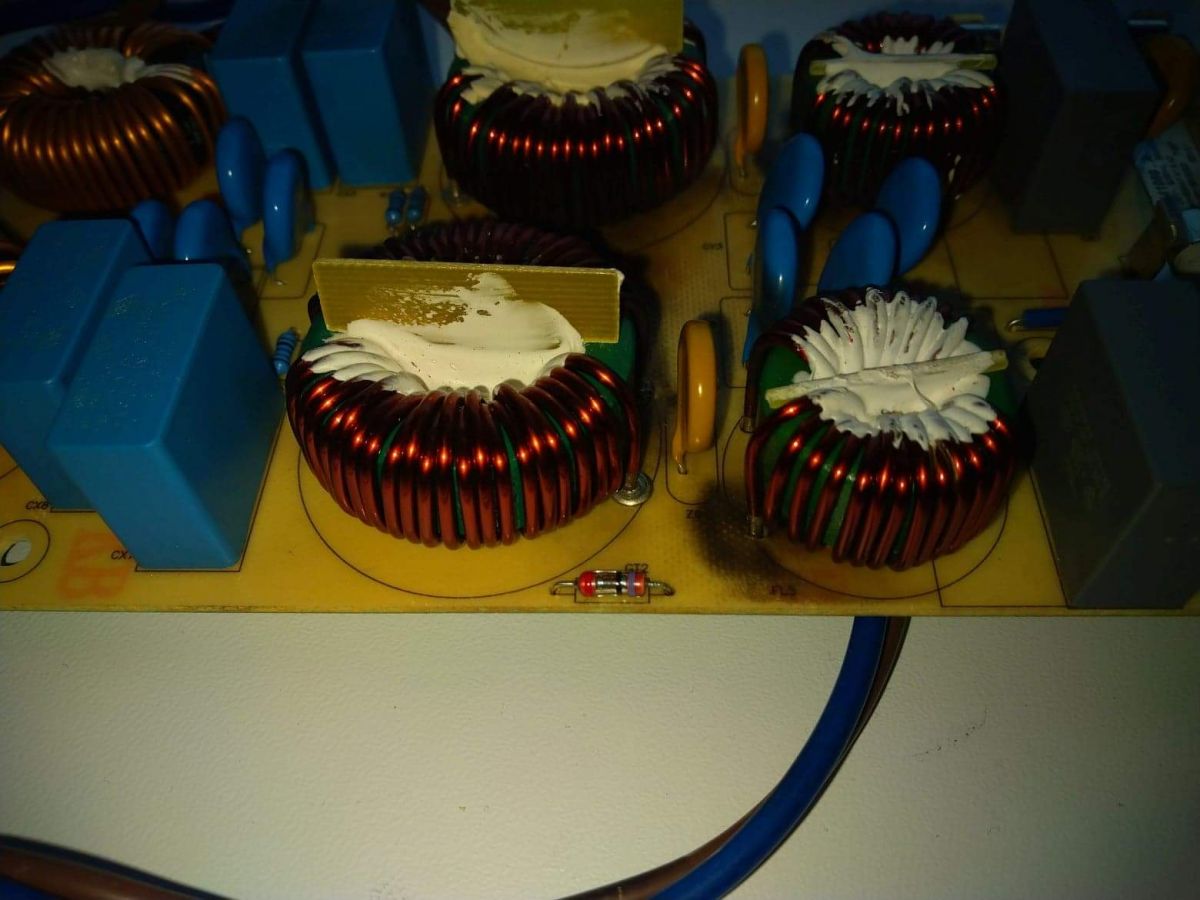

    Jest to kuchenka indukcyjna, napięcie sieciowe. Jest zwarcie, a dławik za nim (teraz wymieniony na ten brązowy) wybuchł.
