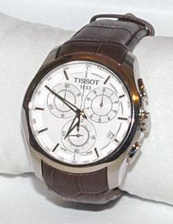

    Głupia sprawa...
    Zegarek jak na zdjęciu.
    Otworzyłem, wymieniłem baterię i... zgłupiałem...
    Dekielek wpada luźno do koperty, rant dekielka opiera się o kopertę.
    Tak jakby brakowało jakiejś części - ale nic nie brakuje, nie było tam żadnej dodatkowej uszczelki, nic nie wypadło - wszystko rozbierałem na pustym stole.
    Czy ktoś mnie oświeci, czy jest jakaś specjalna sztuczka do zamykania?

    vieleicht
    Poziom 36  
    Mocny, równomierny na całym obwodzie dekielka docisk. Są specjalne praski do tego.

    No super :)
    Muszę spróbować ręcznie, tylko żebym szkiełka nie zgniótł...

    Poziom 36  
    Osobiście musiałem skorzystać z pomocy zegarmistrza w tej sprawie ponieważ dekielek po dociśnięciu przeze mnie z siłą, którą uznałem za bezpieczną po kilku dniach użytkowania odpadał, a nie miałem odpowiedniego dystansu do zastosowania po stronie szkiełka.

    Poziom 37  
    Potwierdzam. Tylko wizyta u zegarmistrza pomogła mi rozwiązać problem (zegarmistrz, pomimo dostępu do narzędzi specjalistycznych, "walczył z kopertą" dobre 15 minut).

    Poziom 41  
    Potwierdzam propozycje poprzednich forumowiczów. Jeżeli masz zegarek za parenaście stówek i w dodatku wodoszczelny, to warto odwiedzić dobrego zegarmistrza który dodatkowo sprawdzi szczelność takiego zegarka. Warto też sprawdzić czy masz baterię z wyższej półki aby nie było problemów np. z "wylaniem".
