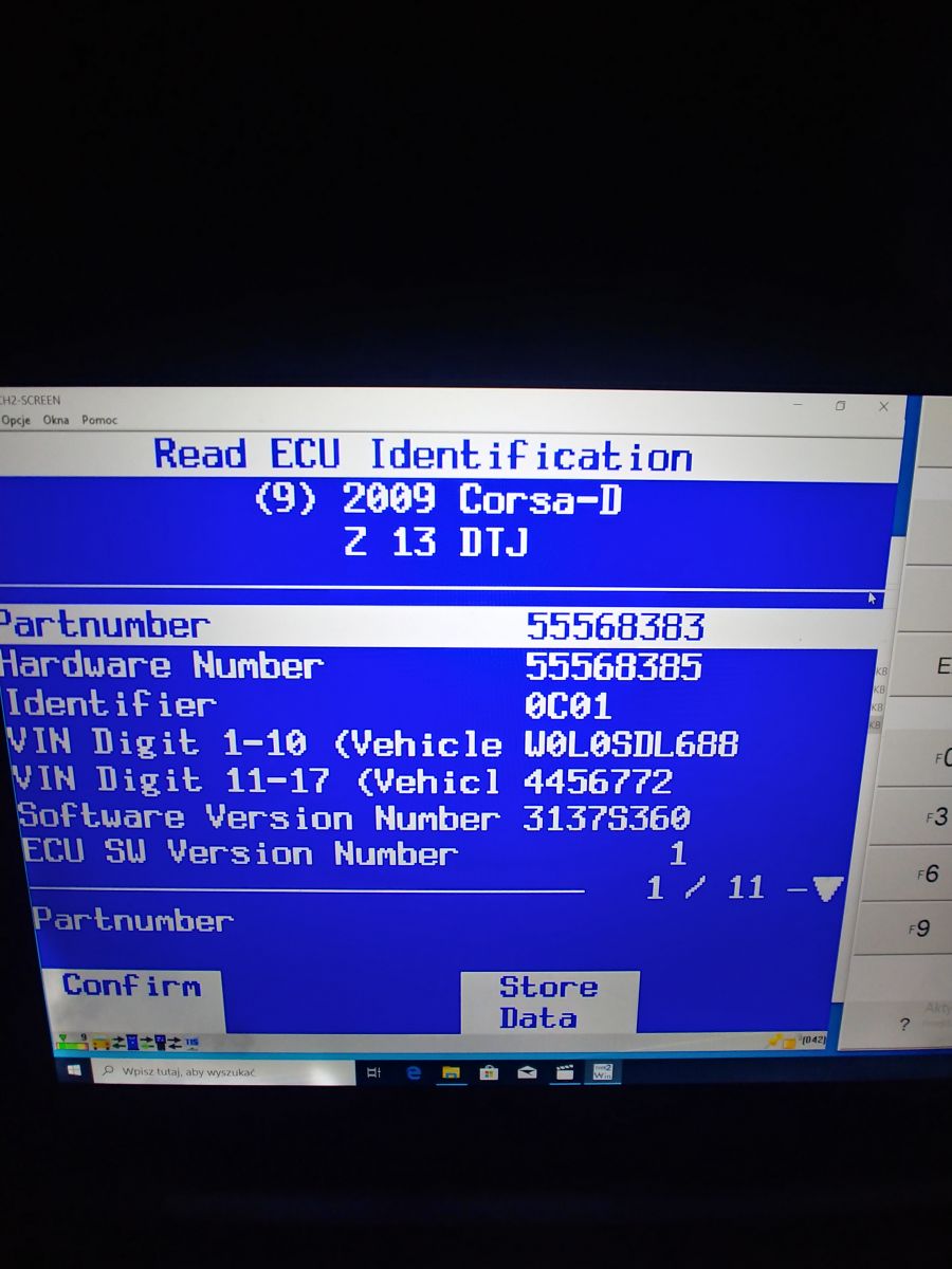

    Witam wszytkich. Męcze się juz tydzień z wydobyciem pinu z ECU,wsadu. Czy ktoś pomoże albo jakoś naprowadzi. Jakiś program do przeliczenia. Wielkie dzięki za pomoc.
    Corsa D 1.3 cdti.rok 2010.13 cdti .

    Spróbuj 2317

    pin prawidlowy
  • #4 19179184
    Santa82
    Sterownik jest z innego auta i chce go wylogować ale nie mam Pinu. Jak prawidłowy?
    Pin działa!!Jesteście wielcy,dzięki. Dzieci się ucieszą,że tata tyle na kompie nie siedzi. Tak ku podpowiedzi to te same nr. Pokazuje program :hex workshop tylko trzeba wiedzieć gdzie szukać. Wielkie dzięki-:)zamykam;-)
