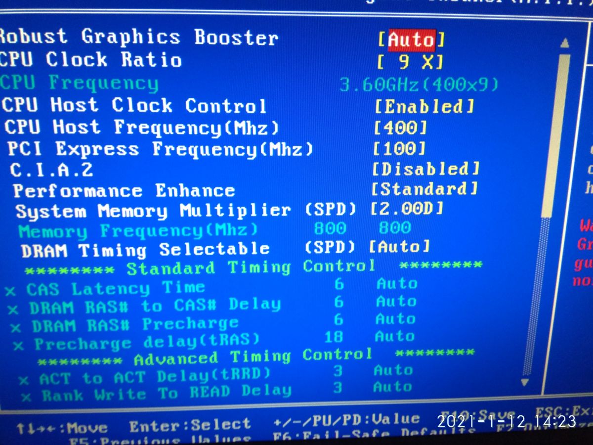

Witam, także trochę popatrzyłem po zagranicznych forach i wziąłem się za OC moje staruszka.
Specyfikacja
Q6600 rev G0
GA-X38-DS5
DDR 2 4x2GB 800 MHZ
Scythe Mugen 4
LC Power 650W LC6650GP3 v2.3
GTS 250 1GB
Także takie ustawienia mam udało mi się podkręcić do 3,6 ghz, test OCCT 2H ~~ 0 błędów (Temperatury Max 65 stopnii), odpaliłem jakaś grę tez nic nie wywaliło, wydaje się dosyć stabilnie. Na takich ustawieniach działa najprawdopodobniej stabilnie nic się nie wysypuje. EDIT napięcie pokazuje w tej zakładce 1.41 prawie 1.42 aczkolwiek w Biosie w innej zakładce Vcore jest 1.4 nie wiem któremu wieżyc.
Moje pytanie brzmi czy dobrze w miarę wszystko tam po ustawiałem czy macie jakieś sugestie co włączyć/wyłączyć albo co zmienić. Aby jeszcze bardziej dopieścić wszystko.
