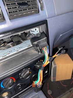

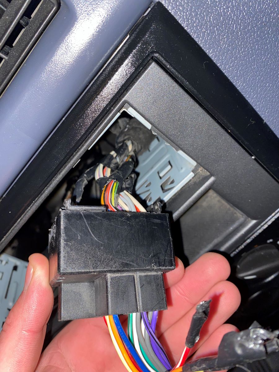

    Witam.Podłączyłem radio do samochodu kostkami iso,nie ma dźwięku w głośnikach.Radio działa.W innym samochodzie wszystko jest ok. .Auto to ford transit connect.Załączam zdjęcia kostki w aucie.Dzięki za pomoc

    konrad2197

  • #9 19178857
    konrad2197
    Właśnie,może i nie ma głośników.A jak sprawdzić czy są bez cięcia kabli i rozkręcania tapicerki ?
  • #10 19178869
    sunrise84
    Brak dźwięku w samochodzie - Radio działa,nie ma dźwięku
    Według standardowego schematu kostki ISO.
    To co widzisz na tym zdjęciu u góry to jest gniazdo w twoim radiu.
    W aucie wisi wtyczka do tego.
    Więc przyglądając się 1:1 wtyczce i temu zdjęciu odnajdzie interesujące cię piny od głośników.
