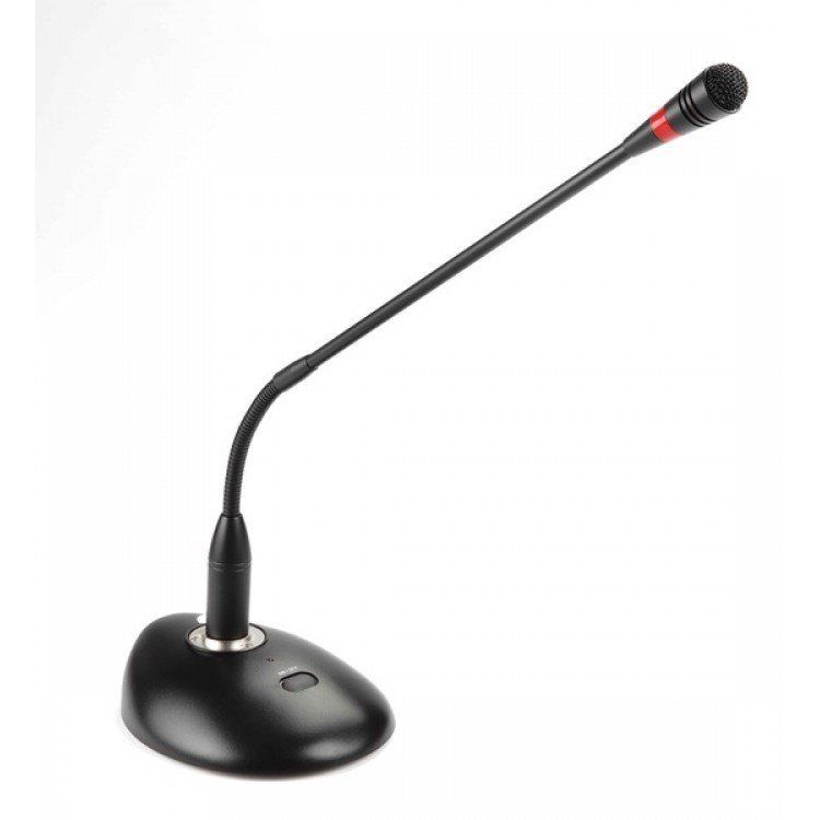

    Proszę Was o pomoc w wybraniu mikrofonu konferencyjnego, ponieważ sam nie mam doświadczenia w zakupie takiego sprzętu.
    Chciałbym kupić mikrofon konferencyjny który postawiłbym na biurku, potrzebuje go do korzystania z teamsów, zoom-a, discorda i podobnych komunikatorów. Miałem mikrofon pojemnościowy, jednak w moim przypadku się nie sprawdził ponieważ wychwytywał dźwięki otoczenia tj. hałas za oknem oraz rozmowy moich domowników. Dlatego zastanawiam się nad mikrofonami dynamicznymi budowy podobnej do mikrofonu ze zdjęcia...
    Dobór mikrofonu konferencyjnego do biurka - dynamiczny czy pojemnościowy?
    Moglibyście mi podpowiedzieć jakie modele są godne uwagi oraz dlaczego tak uważacie? Będę wdzięczny każdej osobie która zechce mi pomóc.

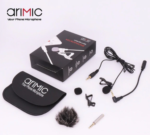

    Ostatnio przetestowałem Ulanzi Arimic,
    cały zestaw wysyłany przez Chinczyka z Polski 10,88$ z przesyłką. Jestem pod wrażeniem że za taką ceną może być taki niski poziom szumów.
    Ważne, nie trzeba zasilać, bo jest na jacku 3-polowym.
    Dodatkowo klips metalowy (+zapasowy) przejściówka do telefonu komórkowego (jack 3 jack 4) gąbka i "kiciaczek".
    Wcześniej myślałem o Boya lub nawet krawaciaku Rode, ale po przetestowaniu tego stwierdziłem, że do konferowania wystarczy. Zwłaszcza, że w moim przypadku to uzupełnienie do studyjnego Rode.

    Jeżeli chodzi o jakość dźwięku to jeżeli mikrofon nie jest bublem, który zbiera przydźwięk sieci i nie szumi mocno sam z siebie, to bardziej istotną rzeczą dla jakości dźwięku jest adaptacja pomieszczenia (wyciszenie i tłumienie odbić). Mikrofon dynamiczny jest bardziej tolerancyjny dla niewytłumionych odbić od ścian i odgłosów zza okna, ale w ogólnym rozrachunku zawsze szumi bardziej od pojemnościowego w tej samej klasie. No i konieczność trzymania go bezpośrednio przy ustach z dużą wrażliwością na zmianę odległości o dosłownie centymetry. Sensowna wkładka dynamiczna ma około około 2 cm średnicy, więc jeżeli chcesz taki pulpitowy mikrofon dynamiczny to będzie on dużo większy niż ten ze zdjęcia. Żeby zmniejszyć wrażliwość na zmianę odległości ust od mikrofonu należałoby zastosować kompresor sygnału nawet programowy, ale to z kolei podniesie poziom szumów.

    No zawsze jest ryzyko, ale przez kilka lat korzystania i zrobienia setek zakupów w Chinach może ze 3 razy się zdarzyło, że czegoś nie otrzymałem w tym jeden raz nie udało się odzyskać pieniędzy (ok 20 zł). Tam działa to podobnie do naszego Allegro i reklamacje w przypadku wysyłek rejestrowanych (np. sprzedawca nie wyśle) rozpatrują bez problemów na korzyść klienta, myslę że oszustwa bardziej bałbym, się na OLX-ie niż na Ali, Wysyłka z Polski powinna pozwolić na niepłacenie VATu i cła, bo od tego roku nie ma już niestety dolnego limitu na te opłaty i nasi celnicy mogą vatować każdą przesyłkę czyli ok 10 zł w przypadku tego mikrofonu.
    Na Allegro widzę, że te zestawy Armic są tylko podwójne (2xrównolegle mono), w sumie spoko bo bardziej równomiernie będą zbierać dźwięk, ale też i szumieć podwójnie (choć nie będzie to dwa razy bardziej słyszalne).
