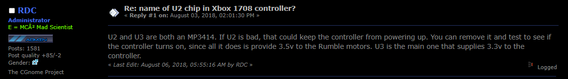

Cześć.
Tak jak w tytule, pad jest w kontakcie z konsolą max 30 sekund.
Rozłącza się, po kablu także - na konsoli nie mogę zaktualizować sterownika.
Według Menedżera urządzeń sterownik na PC jest aktualny, ale nie widać go w kontrolerach gier.
Wyczytałem że to może być problem z płytką zasilania.
Z góry dzięki za pomoc
