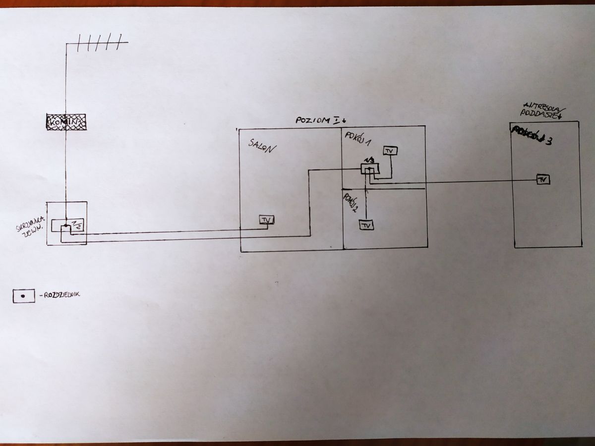

    Dzień dobry, proszę o pomoc jak w moim przypadku sensownie rozdzielić sygnał na 4 tv. Zamontuje antenę na kominie i wpuszczę kabel w peszel zostawiony przez dewelopera. Peszel kończy się na ścianie w skrzynce zewn. w której są 2 moje przewody prowadzące do gniazdka rtv w salonie i pokoju nr 1. Pytanie 1: czy w skrzynce zewn. wystarczy użyć rozdzielacza 1/2 (jaki?), który puści sygnał do salonu i pokoju nr 1? Z pokoju nr1. chce puścić sygnał do pokoju nr 2 i pokoju nr 3 (poddasze). Czy w pokoju nr 1 wychodzący z gniazdka kabel podłączam do rozdzielacza 1/3 (jaki ?), który wyśle sygnał do tv w tym pokoju i pokoju nr 2 i pokoju nr 3? Z góry dziękuję za pomoc.

    Czyli w skrzynce zewn. łącze kabel od anteny z dwoma kablami rozdzielaczem hama a w pokoju nr 1 stosuje ten 1/3 który puści sygnał dalej ? Co w przypadku gdyby sygnał był słaby po tych wszystkich rozdzieleniach co i w którym miejscu najlepiej użyć (w skrzyneczce zewn. nie ma dużo miejsca)

    Nie napisałeś nic o antenie i odległości do nadajnika. Jeśli sygnał będzie za słaby to trzeba go wzmocnić.

    Dzięki za zainteresowanie, anteny jeszcze nie mam, chciałbym to w miarę jak najprościej zamontować,porozdzielać i żeby hulało na telewizorach.

    Chyba tak, bo wszystkie muxy masz w jednym kierunku czyli antena kierunkowa V+H da największy sygnał bez wzmacniacza a jak chcesz się rozjeżdżać i ryzykować i wzmacniacz kupować to siatkowa... Niemniej jednak gdy na kierunku do Chorągwicy jest górka przesłaniająca bezpośrednie widzenie się nadajnika i odbiornika to siatkowa z odbicia będzie lepsza... Wybór zawsze należy do zainteresowanego...

    Na marginesie: gdy komin jest nad tymi wszystkimi pokojami w niedalekiej odległości przy nowych domkach czy remontowanych gruntownie to doradzam zawsze na przykład na strychu jedną wielką puszkę, odejścia gwiaździście od tej puszki do każdego pokoju i miejsca, czyli jeden rozdzielacz sygnału antenowego z jednym wejściem, cztery wyjścia u Ciebie. W tym samym miejscu przewiduję miejsce na modem internetowy i rozejście gwiaździście skrętki na RJ-45 do każdego pomieszczenia, ułatwia to w przyszłości wszelkie rozwiązania instalacji obecnie dostępnych i łatwe dodanie instalacji satelitarnej do każdego pojedynczego czy podwójnego wybranego punktu przy dwóch satelitach z anteny zespolonej, bez konieczności rycia ścian i późniejszych komplikacji. Wybór dwóch stopni rozdzielaczy sygnału nie zapewni późniejszej dowolności dostarczenia sygnału satelitarnego. Zresztą jak prześledzisz pdf z tego sklepu to być może znajdziesz takie rozwiązanie... Na pewno to kiedyś publikowali i tak doradzali...
