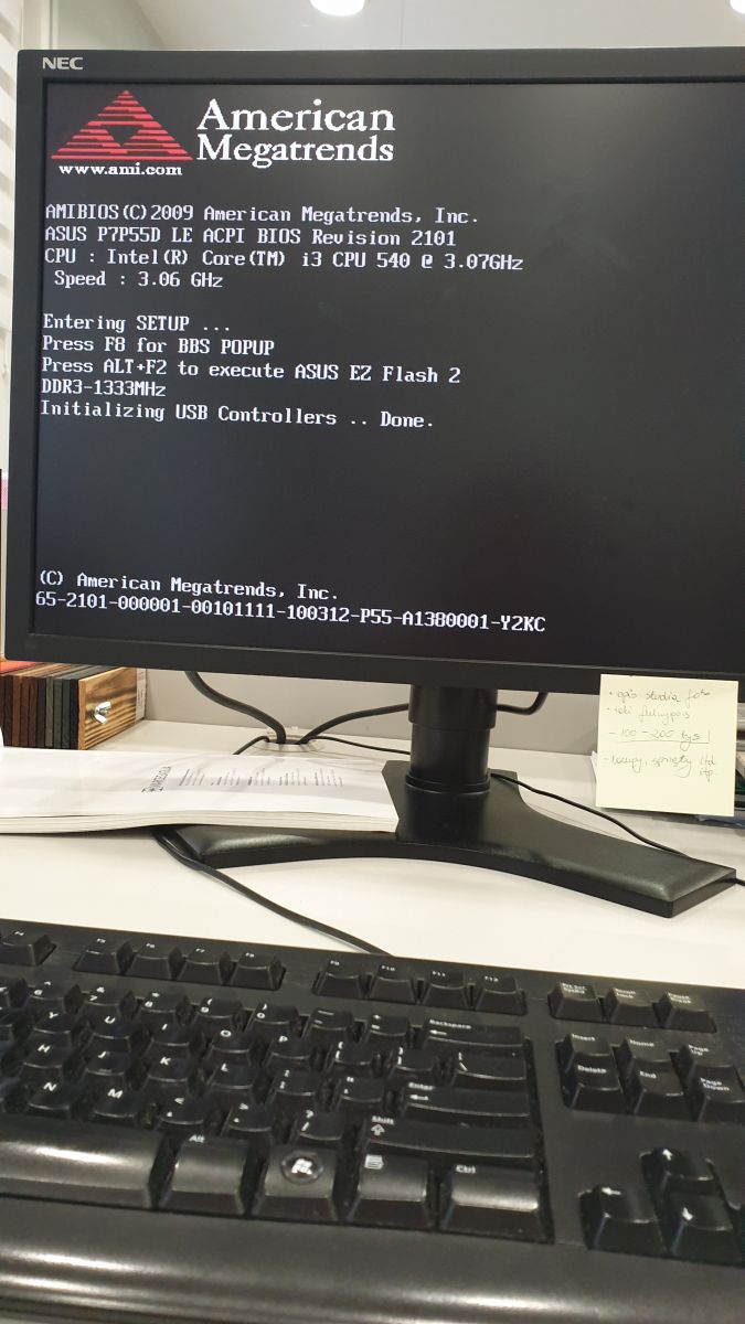

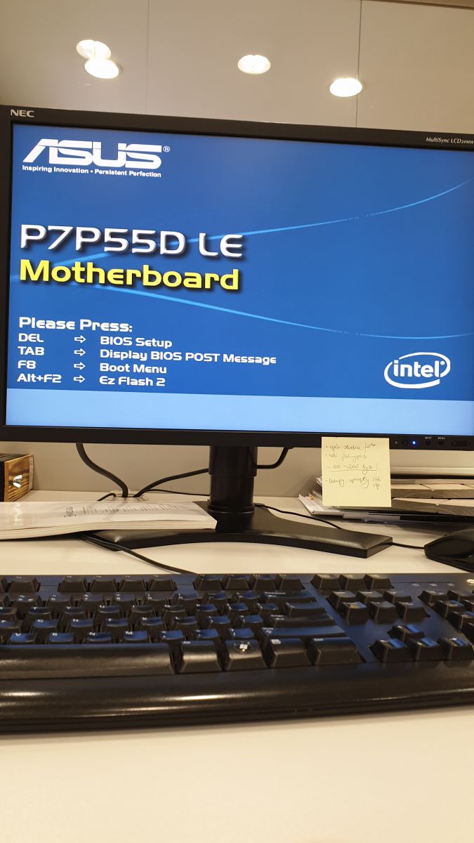

    Po wymianie ramu z 4x2GB na 4x4GB komp nie chce wystartować. Przy starcie świeciła się dioda Memory OK po przetrzymaniu do momentu w którym zaczęła mrugać komp zatrzymuje się na takim ekranie i zero reakcji:

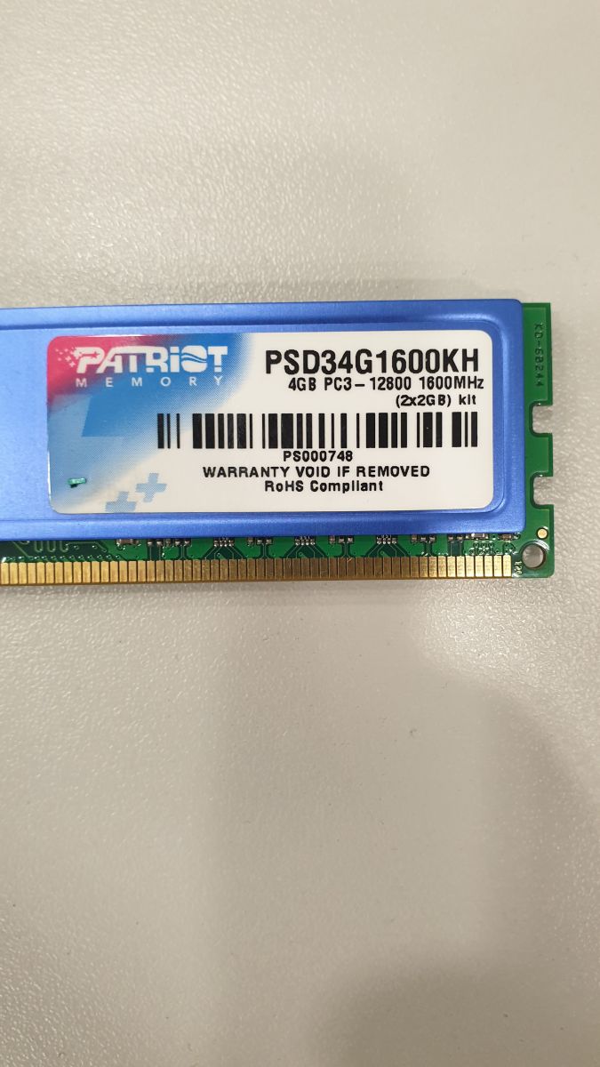

    Kości tej samej firmy czyli PATRIOT. Nowe które założyłem to dokładnie:
    Patriot Viper 3, DDR3, 8 GB, 1600MHz

    Zero reakcji na DEL lub TAB?

    Tak nie reaguje w ogóle ani na tab ani na del

    Poprzednie kości które były w kompie nie są na liście tych kompatybilnych podobnie jak te nowe. Pomimo tego te stare działają normalnie. Na wszystkich 4 slotach po 2GB na każdym.
    Mam w opcjach biosu możliwość regulacji V na ramie jednak te kości nawet na naklejce mają wypisane 1.5V więc nie wiem czy mogę się tym bawić i podkręcić np. do 2V czy przez to mogę całkowicie uwalić kości i lepiej tego nie robić?
