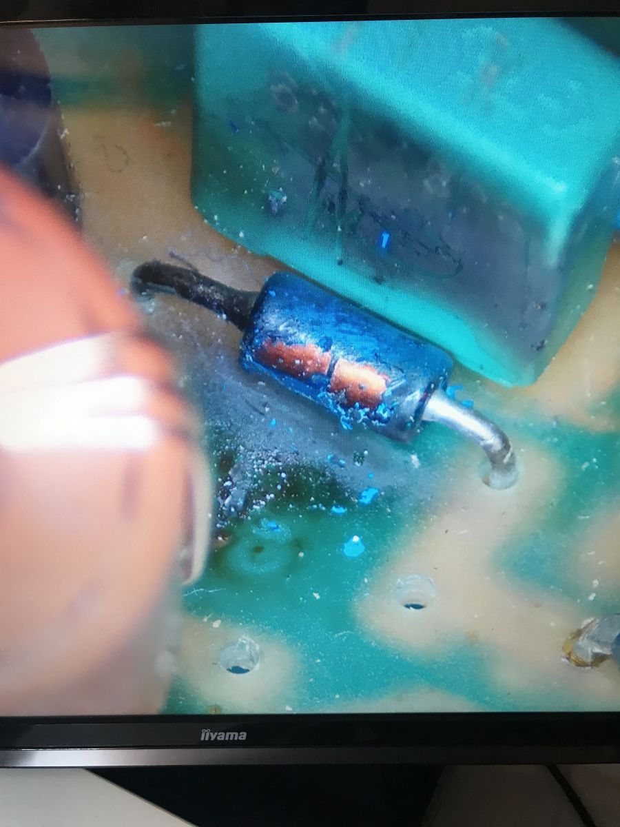

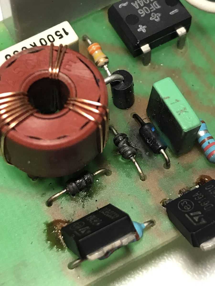

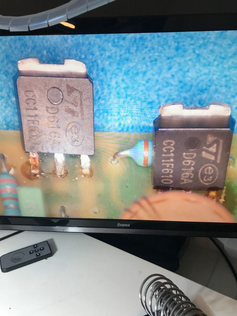

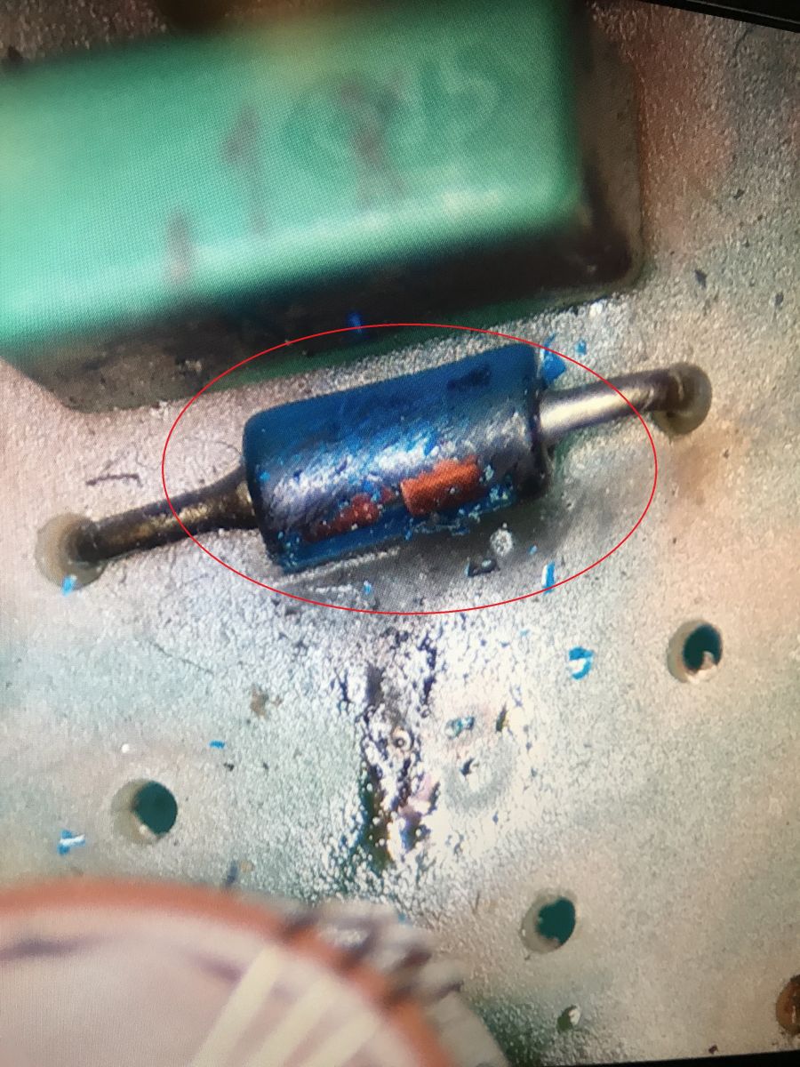

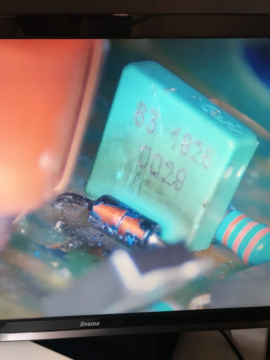

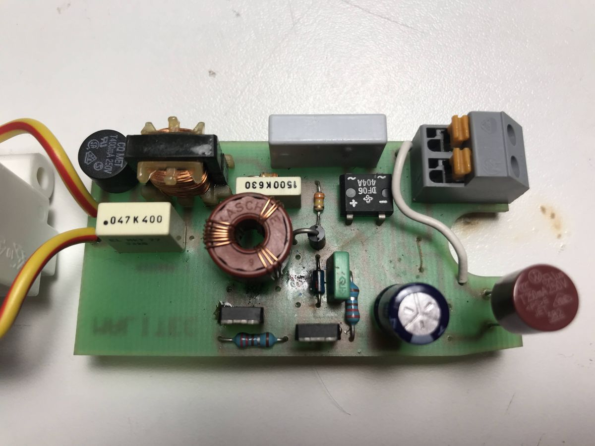

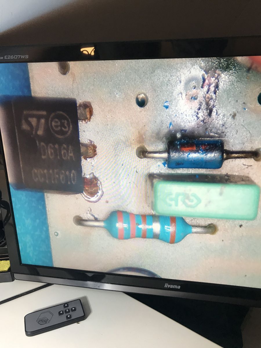

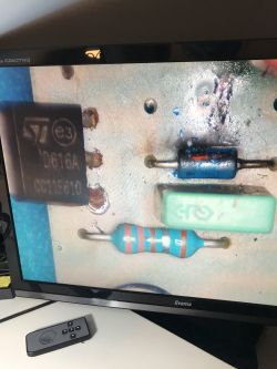

    Proszę o pomoc w identyfikacji elementu. Jest on w obwodzie kolektora tranzystora STD616A, ten mały niebieski. Czy ktoś ma pomysł co to może być? Przesyłam kilka fotek. Urządzenie to lampa UV do leczenia łuszczycy (nie działa, chcę pomóc koledze). Będę wdzięczny za każdą pomoc.
    Nieznany element - Lampa UV do leczenia łuszczycy - nieznany element Nieznany element - Lampa UV do leczenia łuszczycy - nieznany element Nieznany element - Lampa UV do leczenia łuszczycy - nieznany element Nieznany element - Lampa UV do leczenia łuszczycy - nieznany element Nieznany element - Lampa UV do leczenia łuszczycy - nieznany element Nieznany element - Lampa UV do leczenia łuszczycy - nieznany element

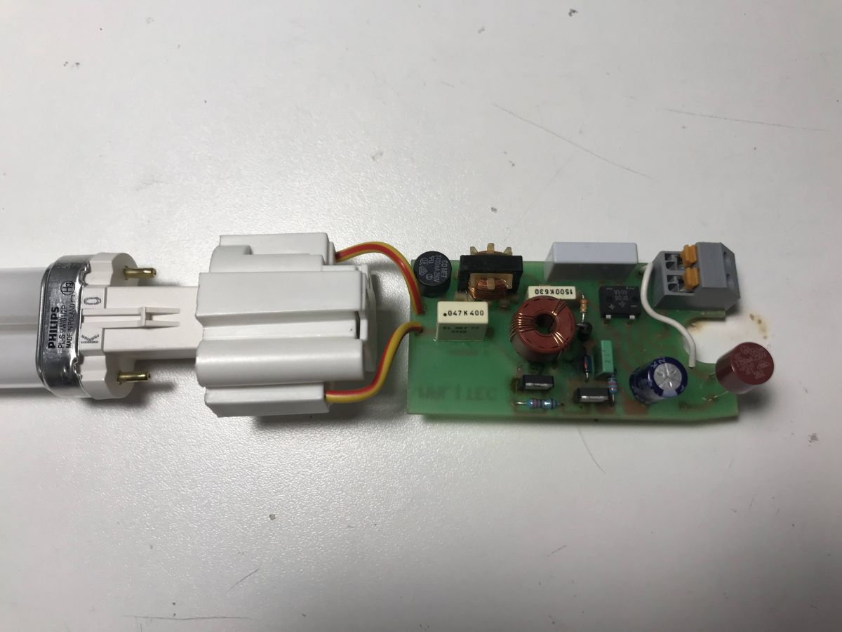

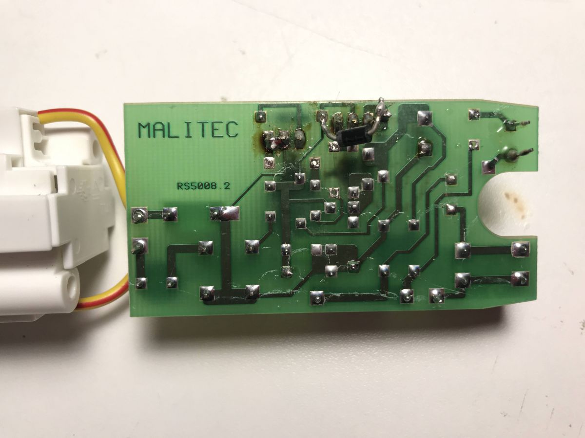

    Tak PCB wygląda w całości:
  • #2 19181099
    Ture11
    To jest dioda półprzewodnikowa, prawdopodobnie tzw. Zenera. Ma swoje charakterystyczne napięcie zadziałania - najczęściej jest w jakiś sposób na niej zapisane. Jeśli uda Ci się odczytać nadruk na niebieskim obszarze, to masz 90% sukcesu za sobą.
  • #4 19181139
    vieleicht
    Poziom 36  

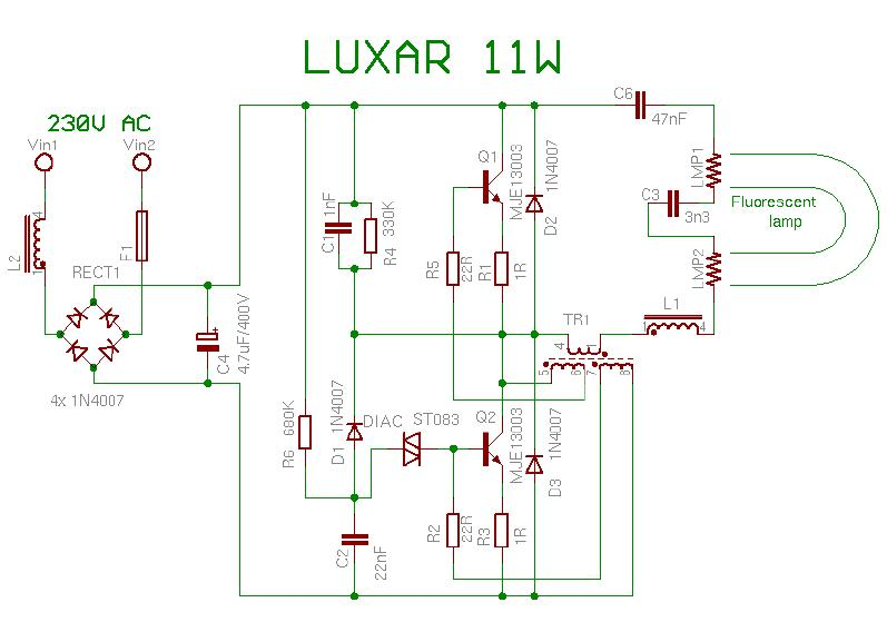

    Tak, rzeczywiście to może być diak. Poniżej schemat podobnego układu:
  • #5 19181598
    Darioo19
    Bardzo dziękuję za naprowadzenie, oczywiście poszukiwany element (diak) jest w obwodzie bazy tranzystora, a nie jak napisałem kolektora, przepraszam za pomyłkę. Druga sprawa jest taka, że na wejściu zaraz za bezpiecznikiem jest element "NEOSID 3,3k R5", czy jest to dławik? Czy ten dławik na wejściu na czas testów mogę pominąć?
