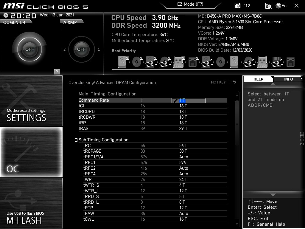

Potrzebuję pomocy w sensie czy te wartości , które ustawiłem (nie sam , poradniki te same ramy itd. np. moje ramy 2666 ustawione pod bliźniacze 3200 te same pierwszorzędne timingi) czy te ustawienia są w miarę dobrze dobrane ? Nie mam problem każde testy stres pozytywnie zaliczone.Nie mam pewności po prostu i przez zwarcie płyty głównej (wadliwy model w postaci przegrzewania się).Korzystałem wcześniej z tych ustawień ramu i sprawdzałem po kilku miesiącach memtestem86 i brak błędów ok. 40 min.
95% wydajności domyślne , 104-107% po OC i tylko pierwszorzędne timingi 3200 MHZ a 115% wydajności (userbenchmark) przy ustawieniu drugich i trzecich.
CPU 3,85 GHZ 1,2500 V podbija do 1,267V stress 1,28V
Sugerowane tymi :
Sugerowane tymi :
