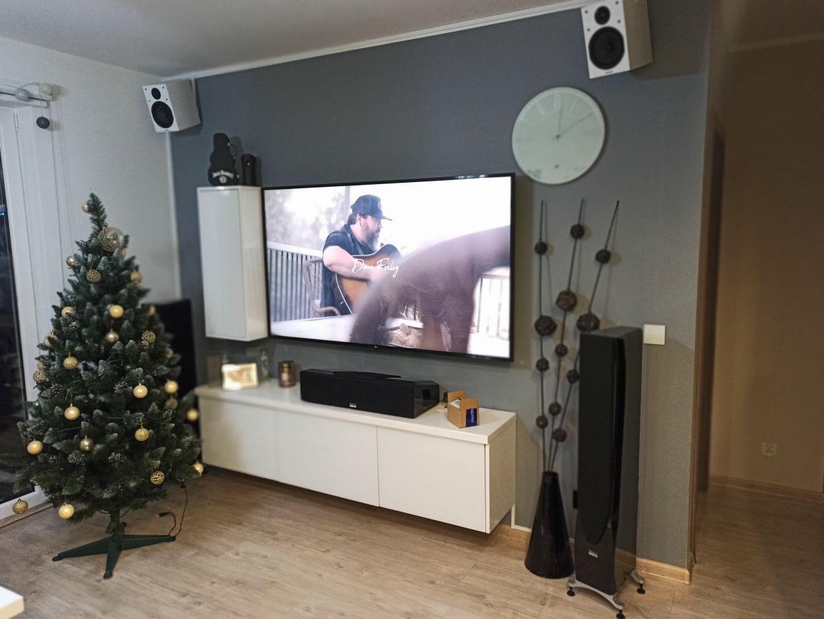

    Jest to głośnik Intono k5 podwieszony na przedniej ścianie pod sufitem.

    Jak dla mnie pętla mas TV i Amplituner mają PE po którym pulsuje różnica napięcia na zasilaniu z cyklem 50Hz. Gdzie w cyfrowym kablu "BRUM" - tu raczej to pierwsze.
    Czemu masz tak zaburzoną scene? nie powinny być z tyłu? lub na bokach.
    Co do kabla do głośnikó dobrać go lepiej na zasadzie pragmatycznej, ciężko dobrać 0,75, który się rozleci przy zahaczeniu albo przydepnięciu.

    sunrise84
    No spodziewałbym się po koledze z takim doświadczeniem większego obeznania w świecie audio.
    Czy pętla masy?
    Dziwne bo bo cały zestaw jest połączony cyfrowo raczej chyba dobrej jakośći kablami?

    Proszę aby autor podał całą konfigurację swojego kina domowego od A do Z .

    Głośniki:
    Front: eurthquak platine noiree PN-4521
    Centralny: eurthquak platine noiree PN-4421
    Surround back: definitive technology sr9040
    Front high: intono K5
    Kable:
    Głośniki frontowe: nordost flatline
    Głośnik centralny: nordost flatline
    Głośniki efektowe tylne: ofc za ok 4 zł mb
    Głośniki efektowe przednie: ofc za ok 4 zł mb
    Amplituner:
    Onkyo tx-rz710
    Kabel hdmi:
    hama avinity premium
    Mam pomysł, po powrocie do domu puszczę dźwięk z TV poprzez kabel optyczny. Wcześniej odłączę hdmi.
    Zobaczymy czy problem zniknie.
    Dopiero w dalszym etapie zrobię porządek z kablami, ponieważ chcę to zrobić raz a porządnie.
    Oczywiście poinformuję o efekcie puszczenia dźwięku poprzez optyka.
