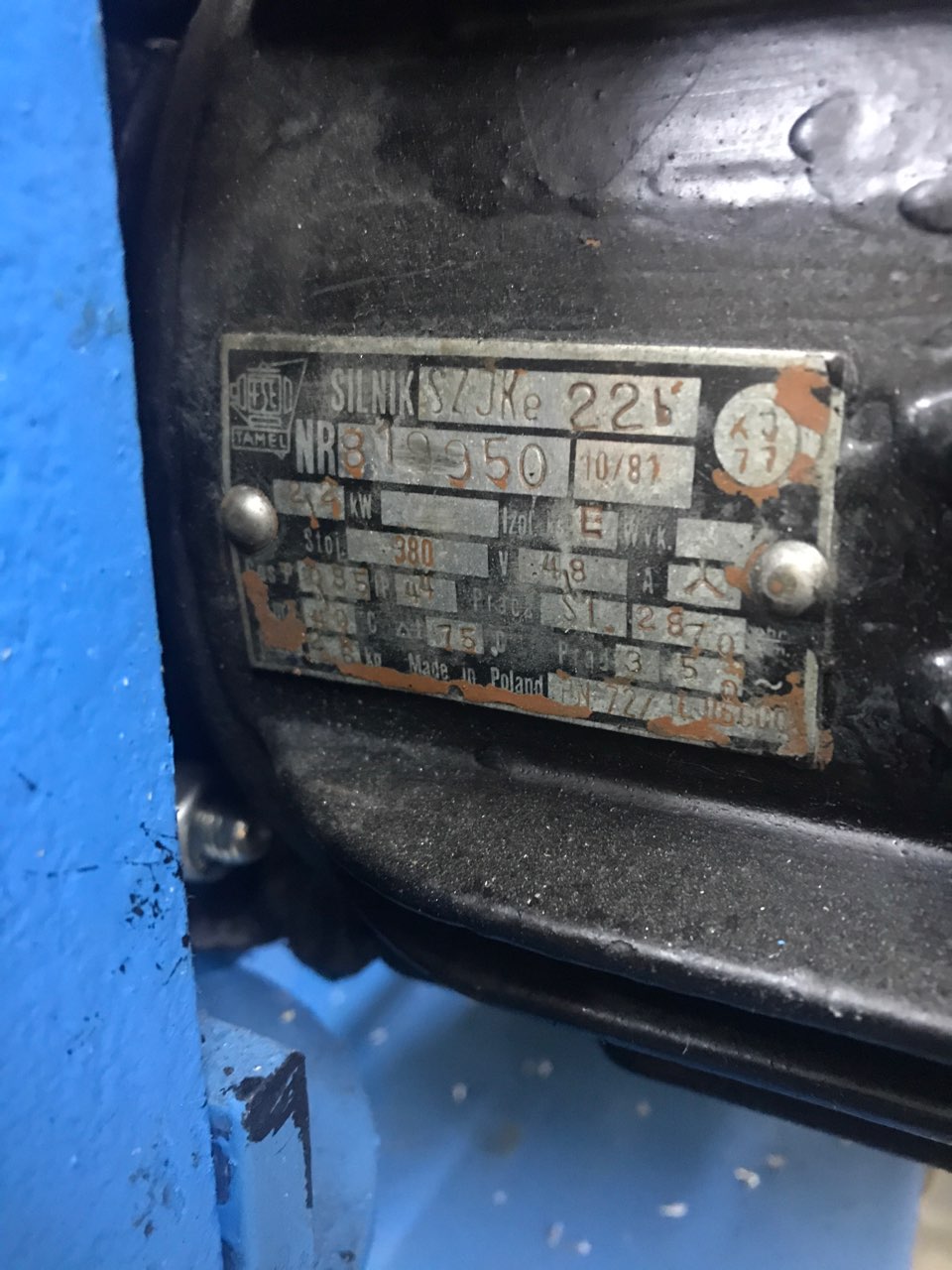

    Jak prawidłowo ustawić falownik 4kw HY04D043B 380V dla silnika SZJKe 22b 2.2kw

    PD141 380V Napięcie znamionowe wrzeciona
    PD142 4.8A Prąd znamionowy silnika
    PD143 2 Ilość biegunów silnika
    PD144 2870 Obroty przy czestotliwości 50Hz

    PD011 10Hz Minimalna dostępna częstotliwość (obroty min. mam takie 427 sprwdzone mirnikiem i takie mam)
    PD141 380V Napięcie znamionowe silnika
    PD144 2173 Obroty przy czestotliwości 50Hz (tyle mi pokazał miernik laserowy na uchwytie tokarskim a to dlatego bo mam koła pasowe na sinik-wrzeciono)
