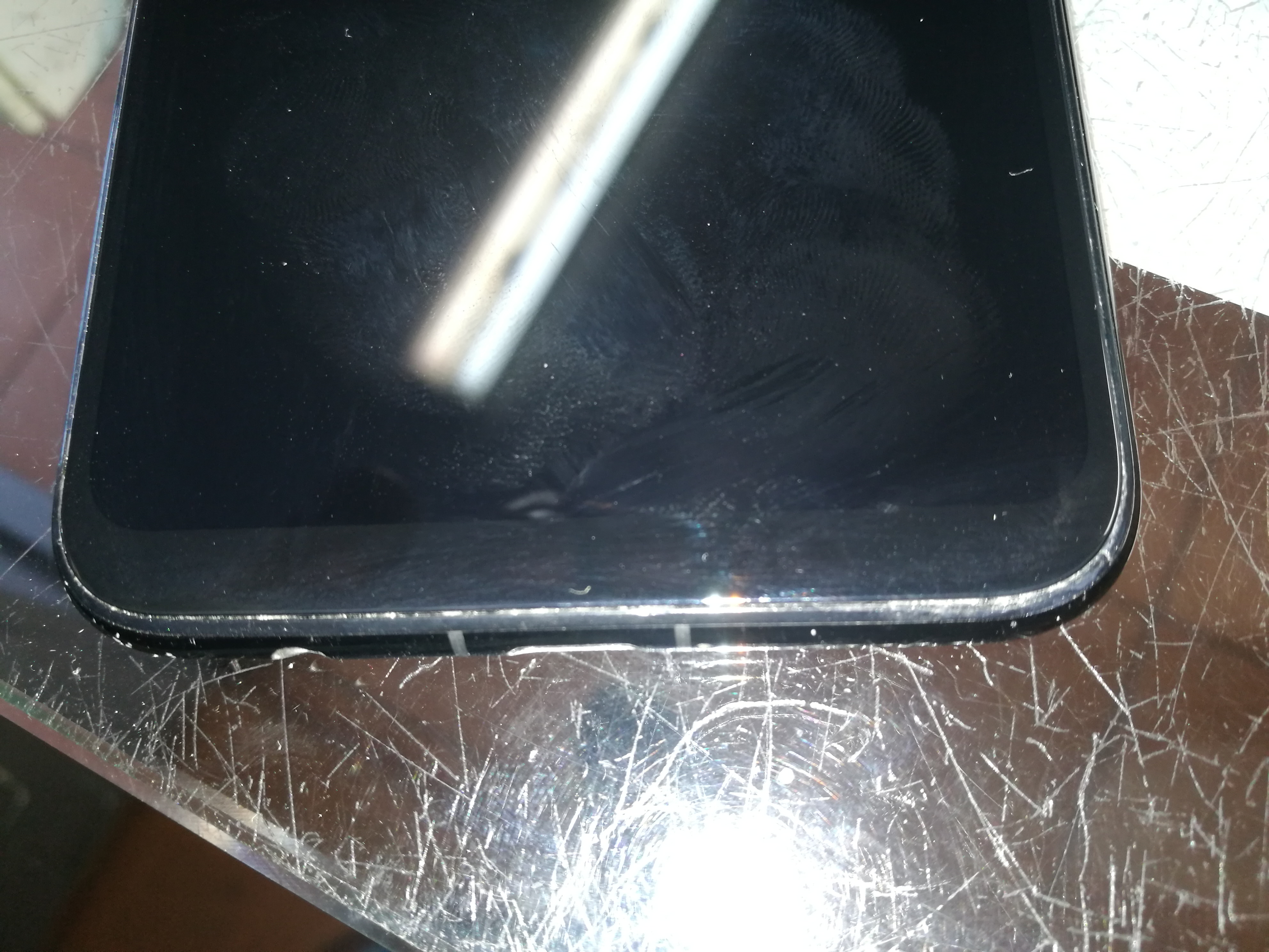

    Witam, często zdarza się tak, że po klejeniu LCD w ramkę telefonu klej wycieka i w szparach pozostają jego resztki, co dość nie estetycznie wygląda. Czy jest jakiś sposób na usunięcie tych resztek ze szpar lub sposób żeby one się nie pojawiały ? Wrzucam przykładowe zdjęcie.

    Izopropanolem i ściereczką z mikrofibry.

    Jak kleję B7000, jak wyschnie to po prostu masuje opuszkiem kciuka ramkę, robią się kulki i odpadają. Chyba że T7000 czarny to tak jak koledzy wyżej piszą, bo on trochę twardszy jest.

    Jeżeli ekran jest dobrze spasowany to jak wyżej ipa + mikrofibra, z tym, że ja to robię jak klej jest jeszcze świeży. Jeżeli jest słabo spasowany i zostaje jeszcze szparka to używam skalpela pod mikroskopem. Druga metoda dopiero na drugi dzień po sklejeniu.
    Postaraj się, aby klej nie wypłynął. Ja smaruję jedną cienką warstwę kleju na ramkę, drugą cienką warstwę kleju na szkło od wyświetlacza, czekam około 3-4 minut i dopiero sklejam. Czasem się zdarzy, że coś wypłynie, ale można dojść do wprawy.
