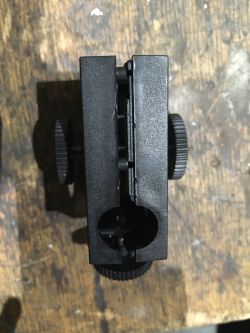

Natomiast statyw w opisanej wersji może doprowadzić do rozstroju nerwowego.
Główne problemy użytkowe statywu
1-praca mikroskopu w położeniu 45 st prowadzi do samoczynnej zmiany położenia.
-podczas demontażu uchwytu mikroskopu nie rozbieraj zupełnie mechanizmu
podnoszenia -możliwa destrukcja.
-usunięto ten problem przez doklejenie kostki aluminiowej z srubą kontrującą.
2-praca mikroskopu w pozycji poza stołem roboczym powoduje brak stabilności
Ten defekt został usunięty przez dodanie obciążenia pod stołem roboczym .
Wykonano podstawę z blachy stalowej fi=3 mm.
3-brak możliwości silnego dokręcenie pionowej aluminiowe rury w statywie
-dokonano zapunktowania rury punktakiem
