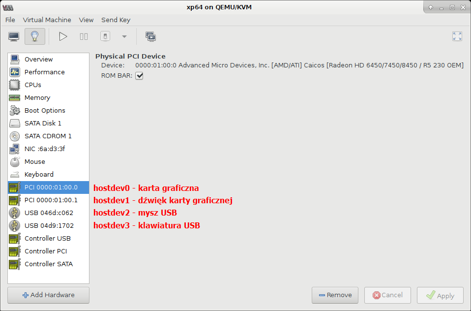

    Teraz chciałbym jednak zamiast emulowanej karty graficznej VMware użyć prawdziwej karty graficznej laptopa Intel HD3000 za pomocą funkcji PCI passthrough.
    Dodaję więc do konfiguracji maszyny tę kartę:
    PCI passthrough karty graficznej na Debian 9 64-bit
    Odpalam maszynę ale na ekranie są przez chwilę kolorowe paski i ekran gaśnie. Laptop chyba się zawiesza bo połączenie SSH w Putty z Windows do Debiana jest rozłączane i nie odpowiada ping do Debiana.
    Co robię źle? Kiedyś próbowałem tego za pomocą VMware ESXi gdzie na X220 był serwer a dostęp do myszyny był przez sieć na innym komputerze ale coś to nie bardzo działało. Na Archlinux coś tam załapało ale się popsuło - https://www.elektroda.pl/rtvforum/topic3551605.html#17801430

    System działa, w virt-manager pousuwałem urządzenia Spice i kartę VMVGA a dodałem tylko kartę graficzną PCI:
    Przy uruchamianiu maszyny ekran laptopa gaśnie a maszyna WinXP się nie uruchamia. Jak dodam z powrotem kartę VMVGA w ustawieniach virt-manager to się uruchamia.

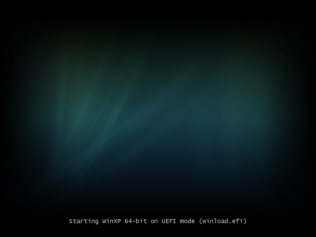

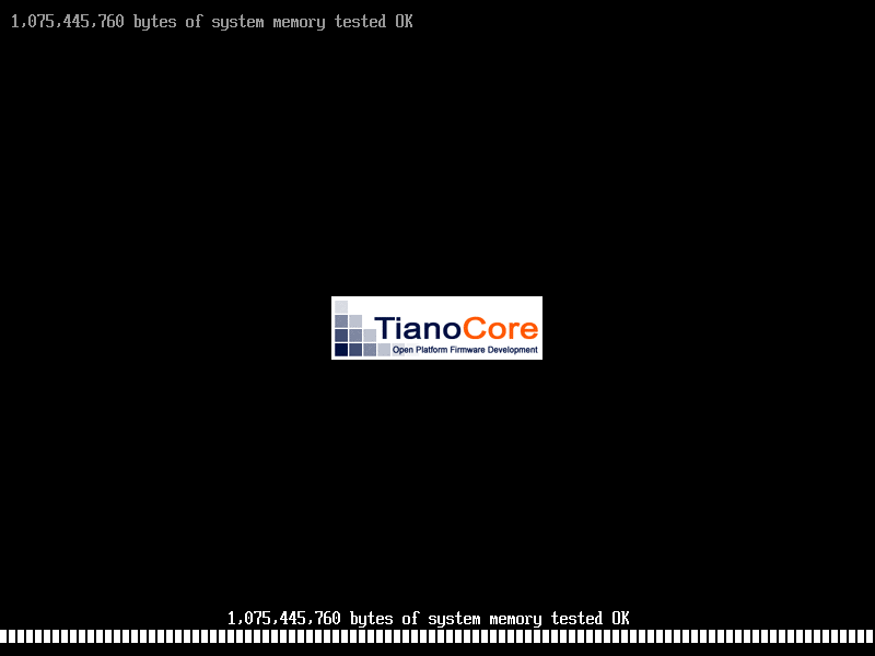

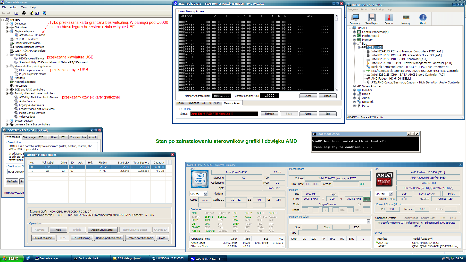

    Teraz instaluję znowu od nowa Debiana 9 amd64 ale w trybie UEFI bo do tej pory instalowałem w legacy. Podobno też ma znaczenie czy udostępniana karta graficzna ma ROM GOP czy tylko legacy i podobno lepiej działa jak ma właśnie GOP czyli firmware zgodne z UEFI - może wtedy w maszynie wirtualnej będzie dostępna większa ilość RAM dla karty i można będzie używać większych rozdzielczości ekranu. Niestety mój laptop ma tylko legacy ROM Sandy/Ivy Bridge i obawiam się iż przez to nic mi nie da iż instaluję Debian w trybie UEFI - no ale jak nie sprawdzę to się nie dowiem.
    Cho...a, na Debianie UEFI jest jeszcze gorzej albo to dlatego iż usunąłem sterownik xserver-xorg-video-intel według zalecenia z wiki Debian:
    Debian Graphics Card Intel bo karty z 2007 roku (w tym moja) i nowsze obsługuje sterownik xserver-xorg-core ale nie sprawiło to, że zginął obraz w Debianie bo ten drugi sterownik jest w systemie. Po odinstalowaniu zmieniło się tylko przerwanie IRQ 30 na 29 karty graficznej.
    Teraz w maszynie WinXP mam tylko 640x480 4-bity. Pamięć karty nadal 960KB, do wyboru jest 800x600 16-bit ale nie przełącza - dostęp zdalny dzięki Remote Administrator (zdalny pulpit używa własnego sterownika wirtualnego obrazu i we właściwościach ekranu są wtedy ustawienia tego sterownika a nie karty graficznej):
    PCI passthrough karty graficznej na Debian 9 64-bit PCI passthrough karty graficznej na Debian 9 64-bit

    • dopiero po instalacji systemu wyłączyłem maszynę i laptopa oraz podłączyłem zewnętrzną kartę graficzną przez EXP GDC podłączając też monitor
    • odpaliłem Debiana i dodałem do konfiguracji maszyny WinXP dwa urządzenia PCI - kartę graficzną i dźwięk AMD
    • WinXP wykrył 2 nowe urządzenia i zainstalowałem do nich sterowniki
    W menedżerze urządzeń na karcie AMD nadal jest wykrzyknik i błąd code 12 ale teraz wystarczy wyłączyć wirtualną kartę QXL ale nie w konfiguracji virt-manager a w działającej maszynie WinXP i po restarcie WinXP mamy już obraz i dźwięk na zewnętrznym monitorze podłączonym do karty AMD kablem DP-HDMI :D
    Nie wyłączałem sterowników Debiana karty AMD (radeon) ani nie wydzielałem jej z grupy bo karta i urządzenie dźwiękowe AMD są w oddzielnej grupie. Być może sterownik AMD i tak nie działa w Debianie bo w dmesg mam taki komunikat:
    i to jest jedyny błąd na czerwono w dmesg, nie ma żadnych błędów DMAR jak poprzednio.
    Na razie nie testowałem żadnej gry jak to się sprawuje ale sam WinXP działa stabilnie na pełnej rozdzielczości natywnej monitora FullHD 1920x1080 32-bit

    Ostatnio w virt-manager z przekazaną kartą graficzną testowałem swój nowoczesny WinXP 64-bit i chciałem podzielić się spostrzeżeniami.
    System można instalować i używać bez wirtualnej karty graficznej Video np. QXL + Display Spice ale tylko w trybie UEFI czyli bios OVMF i karta musi mieć GOP - w trybie Legacy coś to nie chce działać. Do tego musi być to bios z 2016 roku bo z nowszymi 2020 lub 2022 coś nie chce działać - bios OVMF_CODE-pure-efi.fd oraz plik OVMF_VARS-pure-efi.fd do przechowywania ustawień NVRAM w załączniku. Plik biosu należy skopiować do /usr/share/ovmf-x64/2016/ a plik NVRAM do /var/lib/libvirt/qemu/nvram/ zmieniając nazwę najlepiej tak jak nazwa maszyny - w przykładzie xp64.fd
    Normalnie po dodaniu karty do konfiguracji i uruchomieniu maszyny wirtualnej na monitorze podłączonym do karty nie będzie widać obrazu z mini-setup oraz pulpitu WinXP 64-bit na sterowniku vga.sys - pojawi się tylko obraz z POST'u z logiem TianoCore, menu Windows Boot Manager i bootlogo aurora Windowsa z pliku winload.efi - mini-setup działa bo kontrolka dysku miga ale na ekranie jest tylko logo aurora:
    Ekran startowy z napisem Starting WinXP 64-bit on UEFI mode (winload.efi) na ciemnym tle.
    Aby mini-setup i pulpit był widoczny trzeba do konfiguracji maszyny dodać przełącznik x-vga=on, który ustawia kartę jako Primary.
    Trzeba też dodać klawiaturę i mysz USB - najlepiej inne niż używane w systemie hosta. Może być też wersja karty bez GOP ale wtedy trzeba firmware vbios+GOP od podobnego modelu, który ma GOP. Posiadam właśnie dwie takie karty - jedna AMD HD7450 ma GOP a druga AMD HD6450 ma tylko legacy rom. Poniżej konfiguracja maszyny do użycia z kartą AMD HD6450 + firmware 7450.bin karty AMD HD7450.
    Dziwne ale firmware 7450.bin które ma PCI VEN 1002 DEV 677B działa z kartą graficzną, która ma PCI VEN 1002 DEV 6779 - zawsze myślałem, że OptionROM zadziała tylko wtedy gdy zgadza się PCI VEN i DEV a tutaj okazuje się iż niekoniecznie - może dlatego iż to UEFI a nie Legacy?

    W ustawieniu device.hostdevN.x-vga=on ważna jest cyferka N
    Urządzenia hosta PCI i USB są numerowane od zera w kolejności w jakiej dodajemy do konfiguracji. Najlepiej jako pierwszą dodać kartę graficzną - wówczas będzie ona jako urządzenie 0. Jeśli najpierw dodamy klawiaturę i mysz USB a później kartę graficzną to jest ona wtedy urządzeniem numer 2 bo 0 to klawiatura USB a 1 to mysz USB:
    Okno konfiguracji maszyny wirtualnej w virt-managerze z zaznaczonymi urządzeniami PCI i USB. Zrzut ekranu z menedżera urządzeń oraz otwartych aplikacji na systemie Windows XP 64-bit w maszynie wirtualnej z przekazaną kartą AMD Radeon HD 6450. Ekran startowy z logo TianoCore i komunikatem o testowanej pamięci. Menu bootowania na ekranie z informacjami o systemie. Menu opcji rozruchu w systemie WinXP w wirtualnym środowisku.
    W maszynie mamy dwie klawiatury i myszy - wirtualne PS/2 i prawdziwe USB ponieważ w virt-manager na Debian 9 nie da się usunąć z konfiguracji wirtualnych urządzeń PS/2 - takie rzeczy są możliwe w nowszej wersji virt-manager na nowszym Debianie np. 12 - pisałem o tym w tym temacie:
