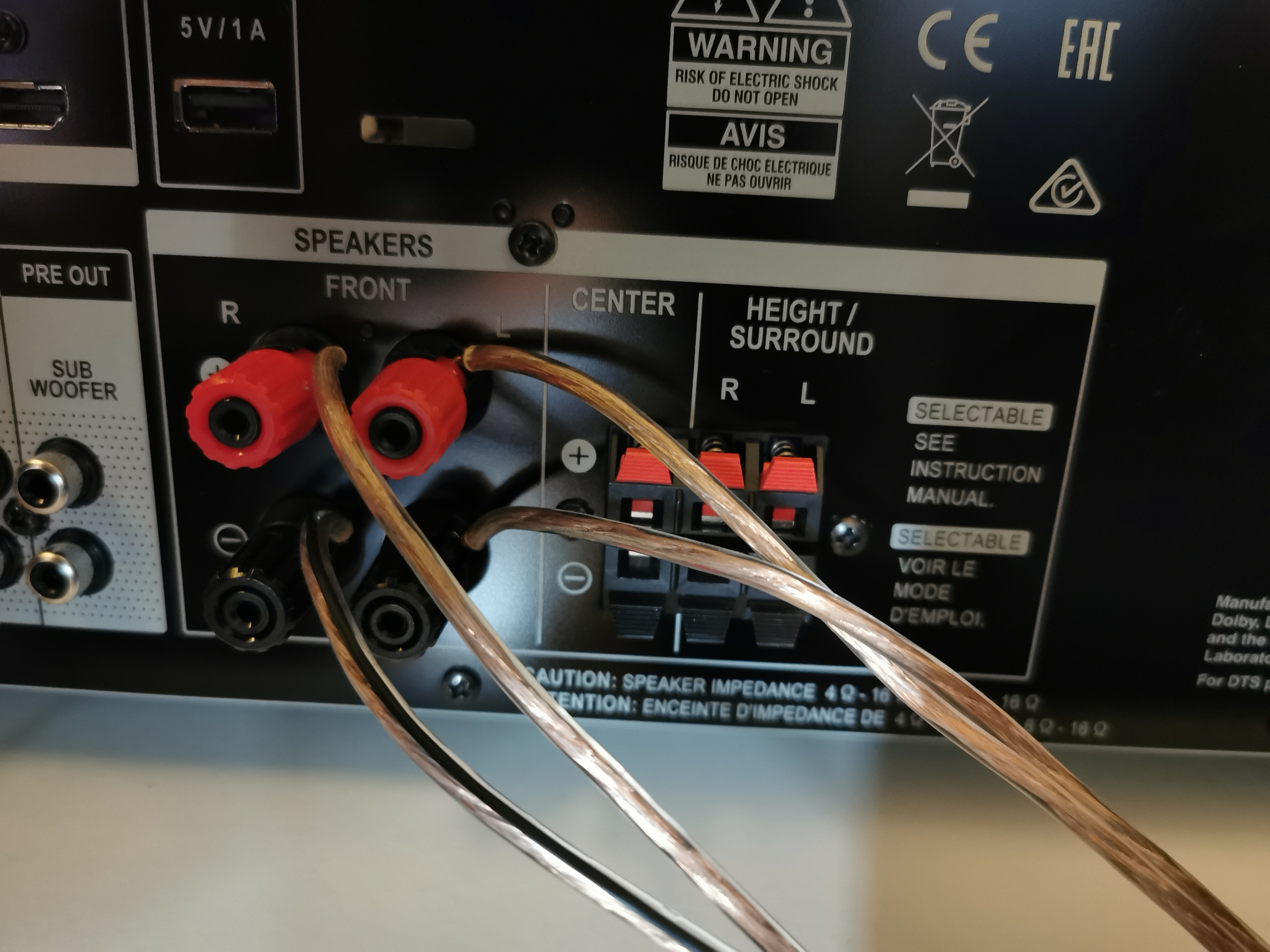

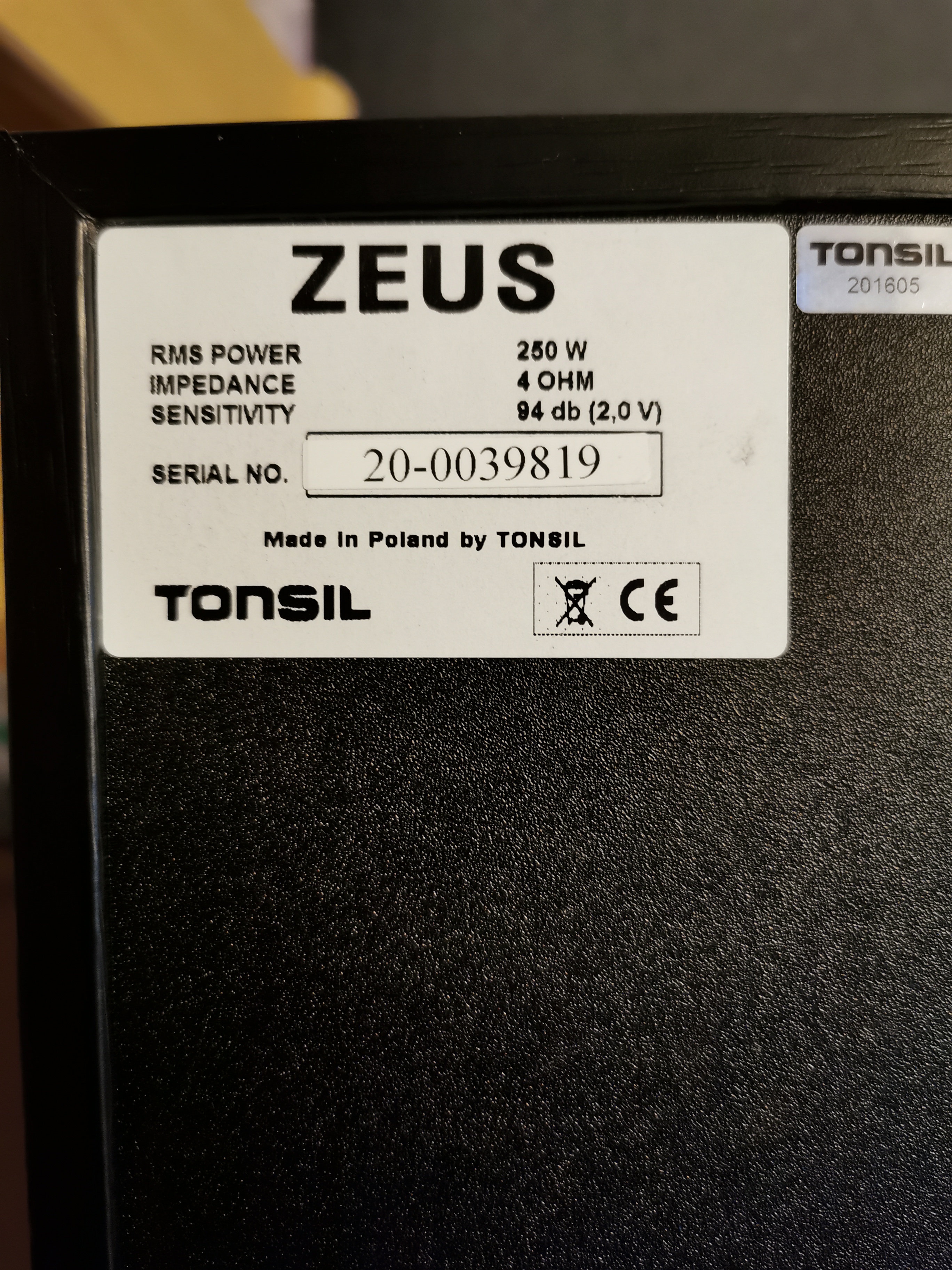

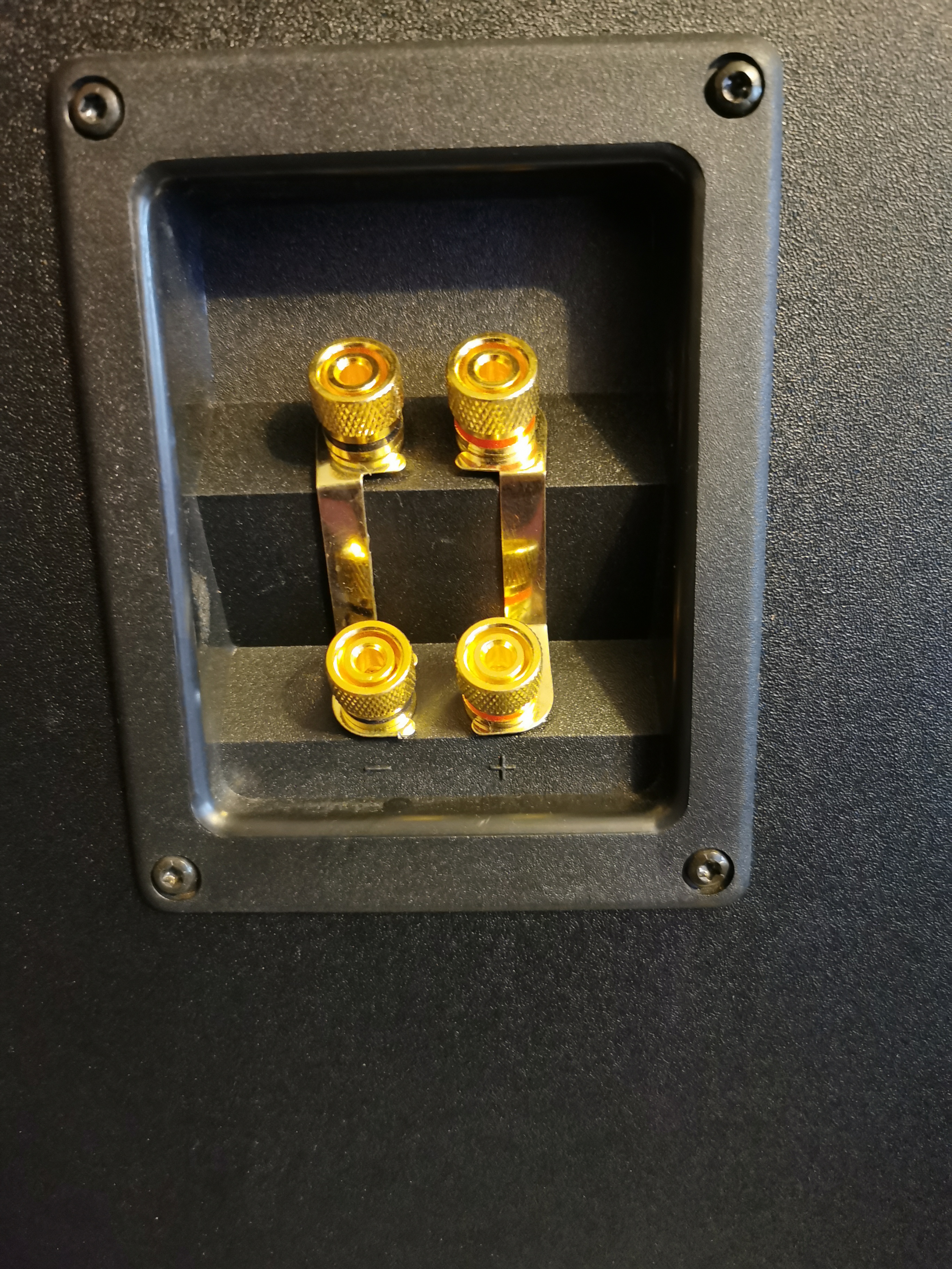

    Witam. Dzisiaj dotarły do mnie kolumny Tonsil Zeus. Mam wzmacniacz Pioneer VSX 534D i chcę do niego podpiąć wspomniane kolumny. Zakres impedancji wzmaka to 4-16 ohm. Gdy rozpakowałem kolumny i spojrzałem na tył, zobaczyłem że mają cztery wejścia, ale wygląda na to że są one zmostkowane i tu pytanie, czy jeśli podepnę je standardowo jednym kablem, będą one działać poprawnie? Czy może muszę zastosować inne rozwiązania żeby ten zestaw współgrał ze sobą dobrze?
    Z góry dziękuję za odpowiedzi!

    Tak dokładniej, masz amplituner wielokanałowy, który niespecjalnie nadaje się do napędzania tych kolumn. Oczywiście całość zagra, ale nie będziesz w stanie wykorzystać pełni możliwości posiadanych kolumn. Co do ich brzmienia się nie wypowiem, bo każdy z nas ma inne preferencje.
    Kolumny mają możliwość podłączenia Bi-Wire (Bi-Wiring)/Bi-Amp (Bi-Amping). Tu masz dokładnie wyjaśnione co i jak działa. Są także proste schematy:
    http://www.avstore.pl/baza-wiedzy/jak-dziala-bi-wire-i-bi-amp/
    Nie ma potrzeby stosowania innych rozwiązań. "Zwykłe" podłączenie jednym kablem zupełnie wystarczy, impedancje kolumn i amplitunera są zgodne. Co ważne, ten amplituner obsługuje także kolumny o impedancji 4Ω.
