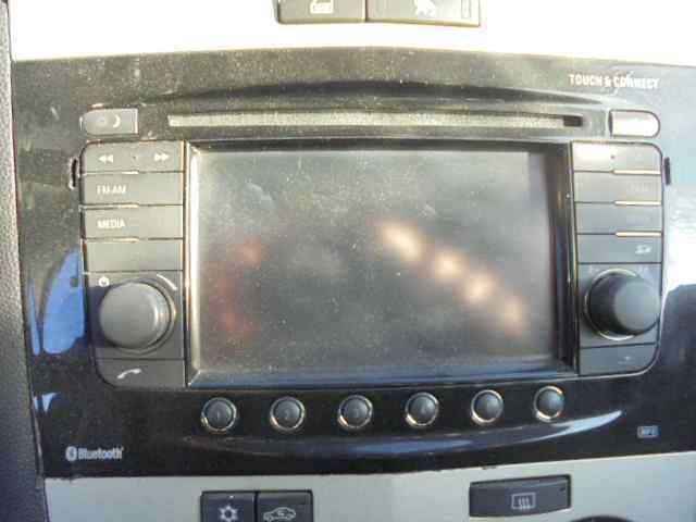

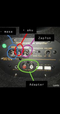

W dyskusji poruszono kwestię instalacji tuby ze wzmacniaczem w Oplu Corsa D. Użytkownik zapytał, czy potrzebne są adaptery do podłączenia wzmacniacza, ponieważ nie widział odpowiednich wejść w radiu. Odpowiedzi wskazują, że sygnał z głośników można podłączyć do wzmacniacza przez Hi Input, a problemem może być uzyskanie sygnału REM do włączenia wzmacniacza. Użytkownicy sugerują użycie konwertera Hi-Low, który po wykryciu sygnału dostarcza sygnał REM. Ważne jest, aby REM działał po zapłonie, co można sprawdzić, podłączając do gniazda zapalniczki. Po podłączeniu głośników do konwertera i wzmacniacza, system powinien działać poprawnie.
