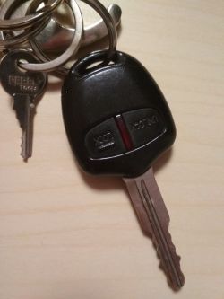

    Witam. Mam problem z kluczykiem do mitsubishi i-miev . Chciałem wymienić baterie w kluczyku bo cos mi sie wydawało ze przez słaba baterie pokazywaly mi sie jakies bledy na desce i po drugim razie po wlaczeniu auta wszystko zgasło .Po włażeniu nowej bateri nie mogę utworzyć lub zamknac drzwi ,czyli sie rozkodowal. Pytanie jak sie koduje i czy jest taka opcja.
    Sprawdź "dwa razy" czy prawidłowo włożyłeś baterię.
    Wymień baterię na inny egzemplarz.

    Sprawdzałem kilka razy i tak i odwrotnie .Bateria jest nowa a i na starej mi działało tylko wyciaglem i włożyłem s powrotem. Jak to mówią a było ruszać he .

    Dziwne, nie ma nigdzie procedury dla zwykłego kluczka, jest tylko dla tego remote. Może pomoże standardowa procedura dla Mitsubishi. Który to rocznik?
    W zeszłym tygodniu miałem do naprawy dwa piloty (takie jak na Twoim zdjęciu) do Lancerów i z żadnym kluczem oraz samochodem nie było problemu.
    Wymieniane były switche, baterie, myte w myjce ultradźwiękowej, poprawiane zimne luty.
    Oba samochody po naprawie pilotów od razu zamykały/otwierały się.
    Piloty w obu przypadkach były poza autem ok. 2 dni.
    Nie trzeba było stosować żadnych "procedur".
    Bateria jest nowa
    Jak firmy Maxwell to wiadomo że do dupy nawet nowa, polecam Panasonic albo Duracel nawet zwykła chińska z Carefoura będzie lepsza

    Znalazłem zapasowy kluczyk w którym nie miałem immobilizera złożyłem wszystko do kupy i na razie mi działa wiec chwilowo problem rozwiązany .Dziękuję za rożne podpowiedzi .Pozdrawiam
