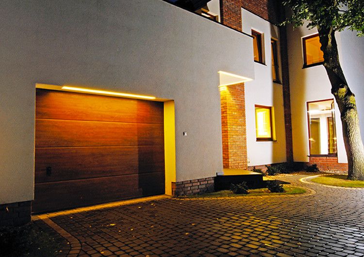

    Witam serdecznie Forumowiczów :)
    Chciałem sobie zrobić oświetlenie bramy garażowej przy pomocy profili aluminiowych do taśm LED, konkretnie dwa profile zamontowane z prawej i lewej strony bramy. Długość profili to 200cm.
    ( zdjęcia przedstawiają górne oświetlenie, nad bramą, ja chce boczne zrobić)
    Moja koncepcja:
    Przy kliknięciu na pilocie bramy, brama się otwiera i włącza się oświetlenie, które świeci w określonym czasie np. 30sek - minuta i gaśnie, kolejne naciśnięcie klawisza na pilocie powoduje zamykanie bramy i analogiczne włączenie oświetlenia LED, które utrzymuje się przez określony czas.
    Model napędu to Beninca model: JM3
    Oświetlenie bramy garażowej listwą LED Beninca JM.3 Oświetlenie bramy garażowej listwą LED Beninca JM.3 Oświetlenie bramy garażowej listwą LED Beninca JM.3
    Będę mega wdzięczny za podpowiedzi, sugestie, zdjęcia i podpowiedzi z waszej strony.

    alosza65
    Poziom 19  
    Moja propozycja odzielenie galwaniczne np.przekaznik od centrali nastepnie czujnik zmierzchowy i czasowka i to wystarczy

    MariuszSzu
    Poziom 6  
    Chodzi mi tylko aby oświetlenie włączało się przy otwieraniu i zamykaniu bramy na określony czas np. minuta.
    Nie chcę aby świeciło całą noc.

    alosza65
    Poziom 19  
    Wyłącznik zmierzchowy jest po to aby lampy nie załaczały sie w dzień
