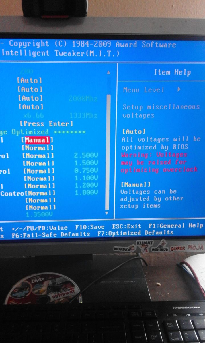

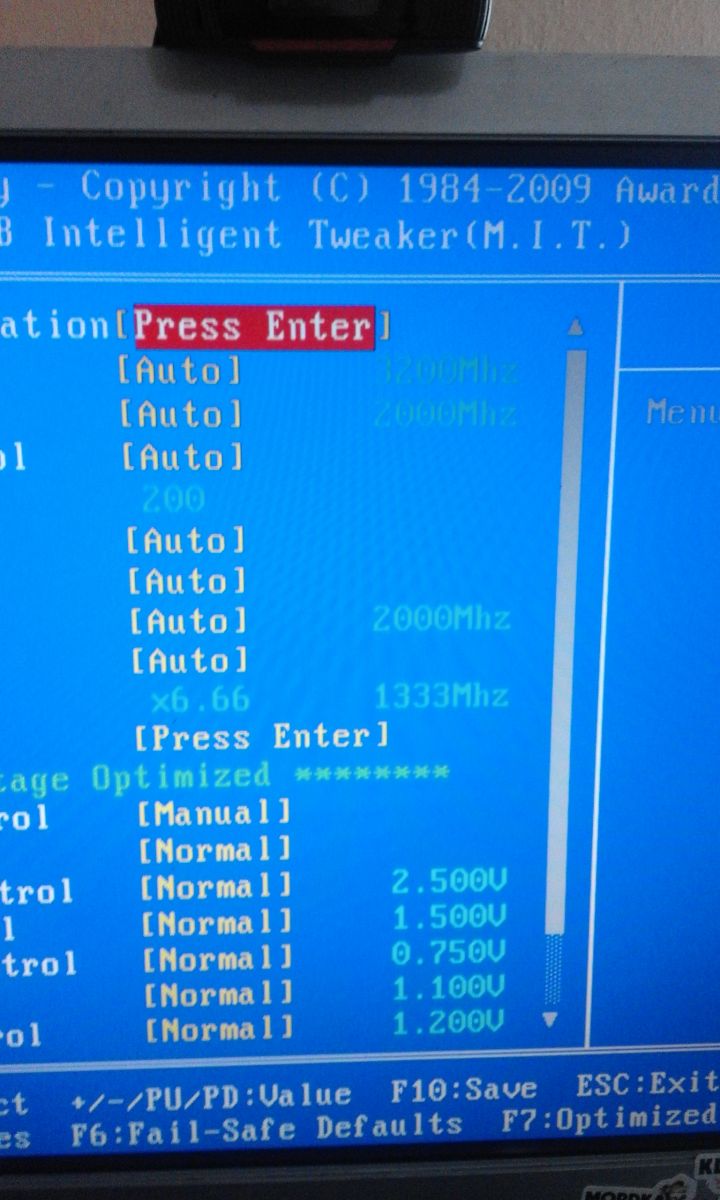

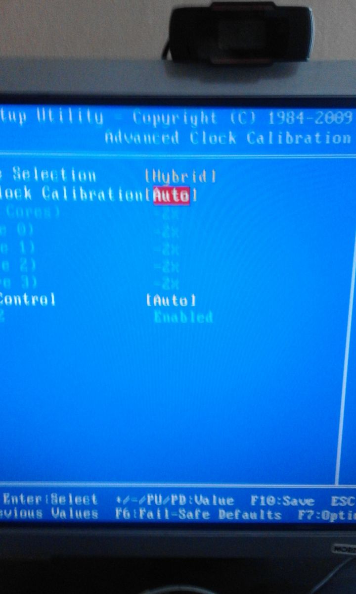

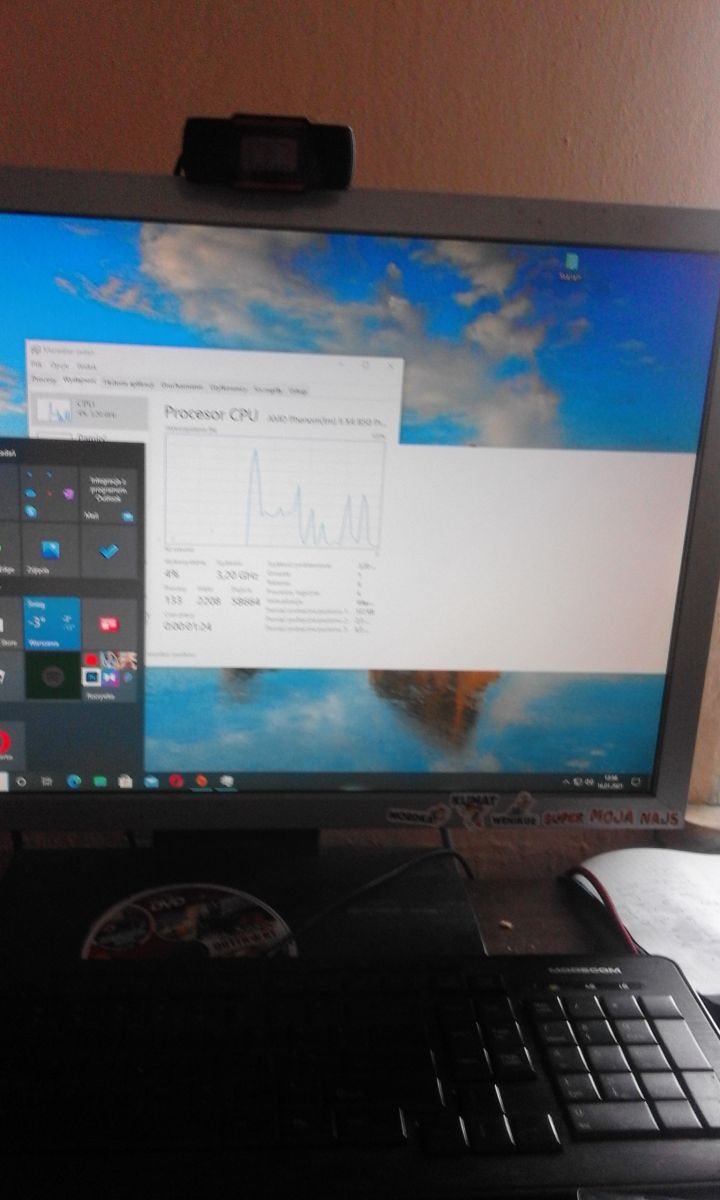

    AMD Athlon X3 450 Problem - Problem z Procesorem Przy Odblokowaniu 4 Rdzenia AMD Athlon X3 450 Problem - Problem z Procesorem Przy Odblokowaniu 4 Rdzenia AMD Athlon X3 450 Problem - Problem z Procesorem Przy Odblokowaniu 4 Rdzenia Witam Bardzo Serdecznie. Mam Problem z Procesorem AMD Athlon X3 450 , Jest Możliwość Odblokowania 4 Rdzenia lecz gdy odblokuje i wejde w przeglądarke oraz w menedżer zadań W przeglądarce Wywala jakieś zniekształcenia zółto zielone a w menedżerze zadań Procesor Nagle osiąga 100%. Mógłby Ktoś Powiedzieć Dlaczego Tak sie dzieje?
    Tutaj Artefakty + Niestabilnie działający komputer https://www.youtube.com/watch?v=S9CQ_nq7RlI
    Specyfikacje Komputera
    Procesor: AMD Athlon x3 450 3 Rdzeniowy , Można odblokować 4 Rdzeń lecz jest problem
    Płyta Glówna : GA-790FXTA-UD5
    Pamięć Ram : 6GB W Dwóch Kostkach Jedna 4GB Druga 2GB
    Zasilacz: Corsair 450 WAT
    Dysk : SAMSUNG SSD 840 PRO SERIES 256GB
    Chłodzenie : Boxowe Zapinane
    Karta Graficzna : NVIDIA GeForce 440 GT Synergy Edition

    Bródka
    Nie bez powodu jest zablokowany, producent uznał że jest uszkodzony. W odblokowaniu rdzenia to loteria, u ciebie jest uszkodzony i nic z tym nie zrobisz.
