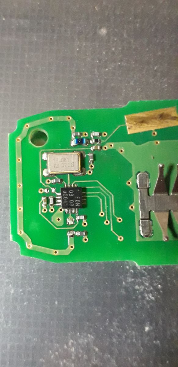

    Cześć,
    Mam niedziałający kluczyk keyless od Focusa 2011r. Na PCB widać że brakuje 2 elementów (prawdopodobnie po upuszczeniu odpadły). Na 1. zdjęciu zaznaczyłem których. Jest opcja żeby ustalić jakie to elementy i ich wartości? Małe to kondensator a to niebieskie to chyba dławik. 2. zdjęcie to moje PCB.
    Auto pali po umieszczeniu kluczyka w slocie pod zaślepką na kolumnie.
    Pilot nie działa, keyless nie działa.

    Nie mam takiego na stanie, ale ten kondensator wygląda na filtrujący, daj 10-100nF i powinno być ok. Dławik (cewka?) to już musisz kombinować, może podstaw coś z innego pilota.
