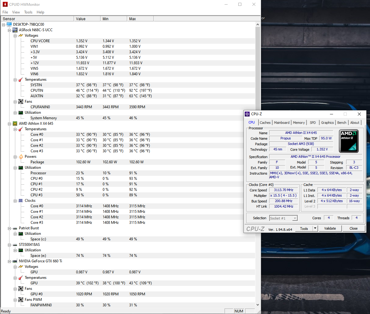

    Witam, chciałbym się zapytać czy jest możliwość podkręcenia mojego procesora, aby był trochę wydajniejszy w grach
    Moje podzespoły:
    Procesor- AMD Athlon II X4 645 3.1 GHz
    Karta graficzna- NVIDIA GeForce gtx 660 Ti
    Płyta główna- ASRock N68C-S UCC
    Pamięć RAM- 8GB (2x4) DDR3 HyperX
    Zasilacz- Tracer Highlander 500W

    Ten procesor można podkręcić poprzez zwiększenie taktowania szyny FSB. Ale zacząłbym od zmiany zasilacza na jakiś markowy. Oczywiście nie musi być tak, że ten Tracer się spali i pociągnie za sobą coś jeszcze, ale nigdy nie wiadomo. Zależy też na jaką sztukę tego Athlona trafiłeś.

    niby tak ale robienie 3.4 z 3.1 nie na zbytnio większego sensu

    Jesteś pewny że tylko tyle da się uzyskać? Wiadomo, że przy zwiększeniu FSB "kręcą" się też pamięci RAM(a te powinny pracować jak najbliżej wartości nominalnej). No chyba, że je też chcesz podkręcić. Jeśli nie, to trzeba tak ustawić dzielnik, żeby podnosząc FSB, jednocześnie obniżyć taktowanie kości RAM.
