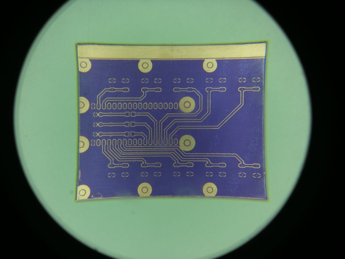

    Urządzenie ma formę pudełka z 10 klawiszami i trzema różnokolorowymi diodami na wierzchu. Pod każdy przycisk "podpięty" jest ciąg znaków. Wciśnięcie przycisku wysyła do komputera tenże ciąg, tak jakby był on wpisany z klawiatury. Ciąg może składać się z dowolnych znaków ASCII. Maksymalna długość to 150 znaków. Długie wciśnięcie dowolnego batona aktywuje symulację ruchów myszki, co bywa przydatne przy dłuższej obserwacji ekranu bez aktywności na urządzeniach wejściowych (nie, nie chodzi o oglądanie filmików na jutubie). LEDy dają podstawową informacje zwrotną: tryb myszki, brak definicji ciągu, wyprowadzenie ciągu na wyjście, błąd krytyczny urządzenia.
    Softwareowo jest to urządzenie kompozytowe USB składające się z trzech klas: HID klawiatura, HID mysz oraz CDC. Przejściowo zamiast dwóch oddzielnych HIDów zaimplementowałem HID z dwoma raportami, ale to rozwiązanie się nie sprawdziło. Nie wspomniałem o tym wcześniej więc teraz powiem, że podstawowym wymaganiem była praca urządzenia na standardowych sterownikach Windows (brak uprawnień administratora). HID dwuraportowy, niestety, domaga się sterowników więc skleciłem dwa oddzielne HIDy i to działa na sterownikach defaultowych. (Z CDC jest podobna kołomyjka, niestety, ale o tym może trochę dalej). CDC jest w charakterze interfejsu do wpisywania haseł. Po stronie urządzenia nasłuchuje prosty CLI realizujący kilka niezbędnych komend. Są to głównie komenda SET ustawiająca lub kasująca hasło, LIST listująca wszystkie hasła oraz HELP wyświetlający listę dostępnych komend z krótkim opisem.
    Schemat ideowy jest bardzo prosty.
    Klawiatura makro (było: Serwer poświadczeń STM32F103)
    Sercem urządzenia jest płytka Black Pill z klonem STM32F103, zawierająca większość potrzebnych elementów (w tym gniazdo USB) co bardzo upraszcza wykonanie. Płytka wpięta w płytkę bazową z rozmieszczonymi pozostałymi elementami układu (LED, switche). Płytka bazowa jest przyśrubowana do obudowy Kradex Z-73.

    Moduł CLI to moje własne wypociny sklecone kiedyś tam na AVR, które okazały się trochę nieprzystające do wymogów pracy asynchronicznej. Adaptacja nie do końca się udała i zabrała za dużo czasu. Ta część firmware jest pierwsza do ewentualnych modyfikacji, jeśli kiedyś nastąpią.
    Aplikacja została napisana przy użyciu frameworka Quantum Leaps QP/C (Link).
    Koszty materiałowe to ok 25 zł, z tego obudowa 6.94, Black Pill 6.77, laminat 3.43
