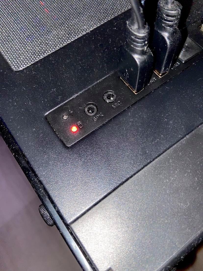

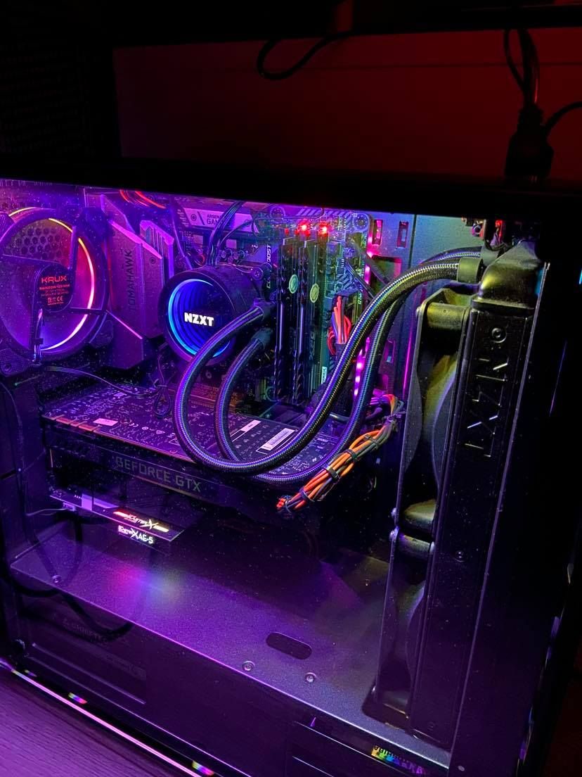

    Postanowiłem napisać ten post, bo podkręciłem zegary na rdzeniu gpu (+105Mhz) i zastanawiam sie czy bawić się dalej jeszcze w podkręcanie na rdzeniu i pamięci. Na ten moment podczas sprawdzania stabilności, Unigine Valley wykazał, że temperatura wynosi 92 stopnie. W planach mam zakup nowego rtxa 3070, gdy ceny na rynku się ustabilizują, a przed tym chciałem podkręcić trochę mojego 1070 bo brakuje mi wydajności. Myślicie, że coś może się stać, gdy temperatura będzie oscylowała w granicach 90 stopni w grach do czasu, gdy tej karty nie kupię? Lepiej sobie odpuścić OC? Dodam, że kartę mam już 4 lata i nie były wymieniane nigdy termopady oraz nie była nakładana nowa pasta, jedynie ostatnio wyczyściłem wentylator karty z kurzu. Oprócz tego chciałem dodatkowo się spytać co oznacza zapalona czerwona kontrolka na górze obudowy przy portach USB (2 zdjęcie). Po włożeniu chłodzenia się zapaliła, a wcześniej się nie paliła. Mam czym się przejmować?

    Po pierwsze jak chcesz zrobić OC to przydało by się wymienić pastę i termopady.
    Po drugie dioda jest od działania dysku twardego, przynajmniej taka jest ikonka, a gdzie ty masz podłączone to nikt nie wie.

    Dzięki za odpowiedź! Jeżeli chodzi o tą konrolkę to wydaje mi się że gościu w serwisie mi mówił coś o wentylatorach ale nie wiem, nie pamietam o co chodziło. Wiem, że powiedział, żeby sie nie przejmować, ale w formie dodatku chciałem spytać tu, bo jeżeli chodzi o serwisy to miałem różne sytuacje, więc wole po prostu sie upewnić...

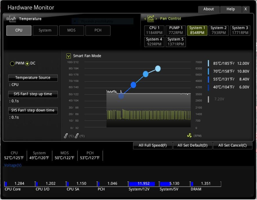

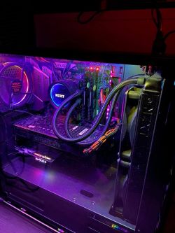

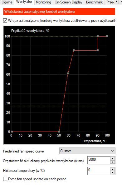

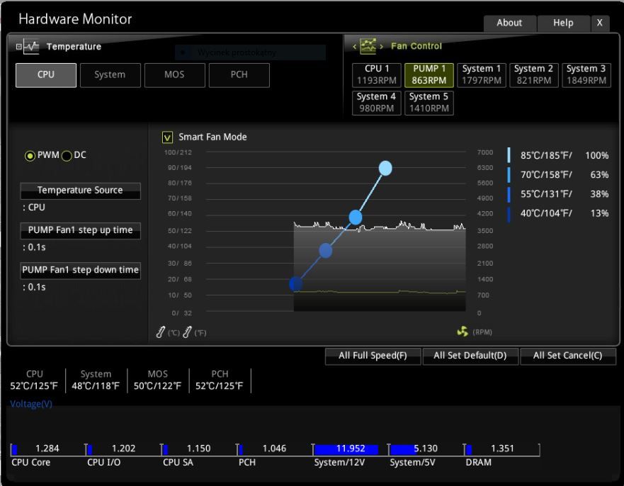

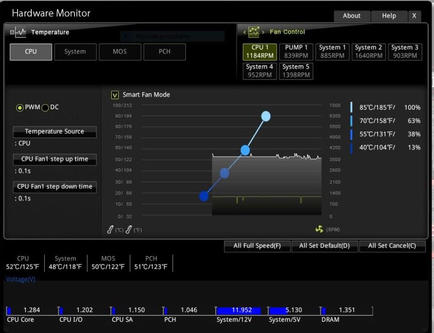

    Kupiłem pastę Thermal Grizzly Kryonaut i zaaplikowałem ją na rdzeniu karty w czwartek (dzisiaj jest niedziela) i szczerze mówiąc zmian w temperaturze żadnych nie widzę, czyli bez oc karty ok 86 stopni. Myślisz, że to wina słabej cyrkulacji powietrza czy może źle ustawiona krzywa wentylatorów? Niżej masz screeny obrotów wentylatorów z biosu i Msi Afterburnera. Obudowa ma 4 wentylatory. Jeden z tyłu, który wciąga powietrze, 3 z przodu, które te powietrze wydmuchują i na przodzie jest założona chłodnica Aio 280mm.

    #6 19206433

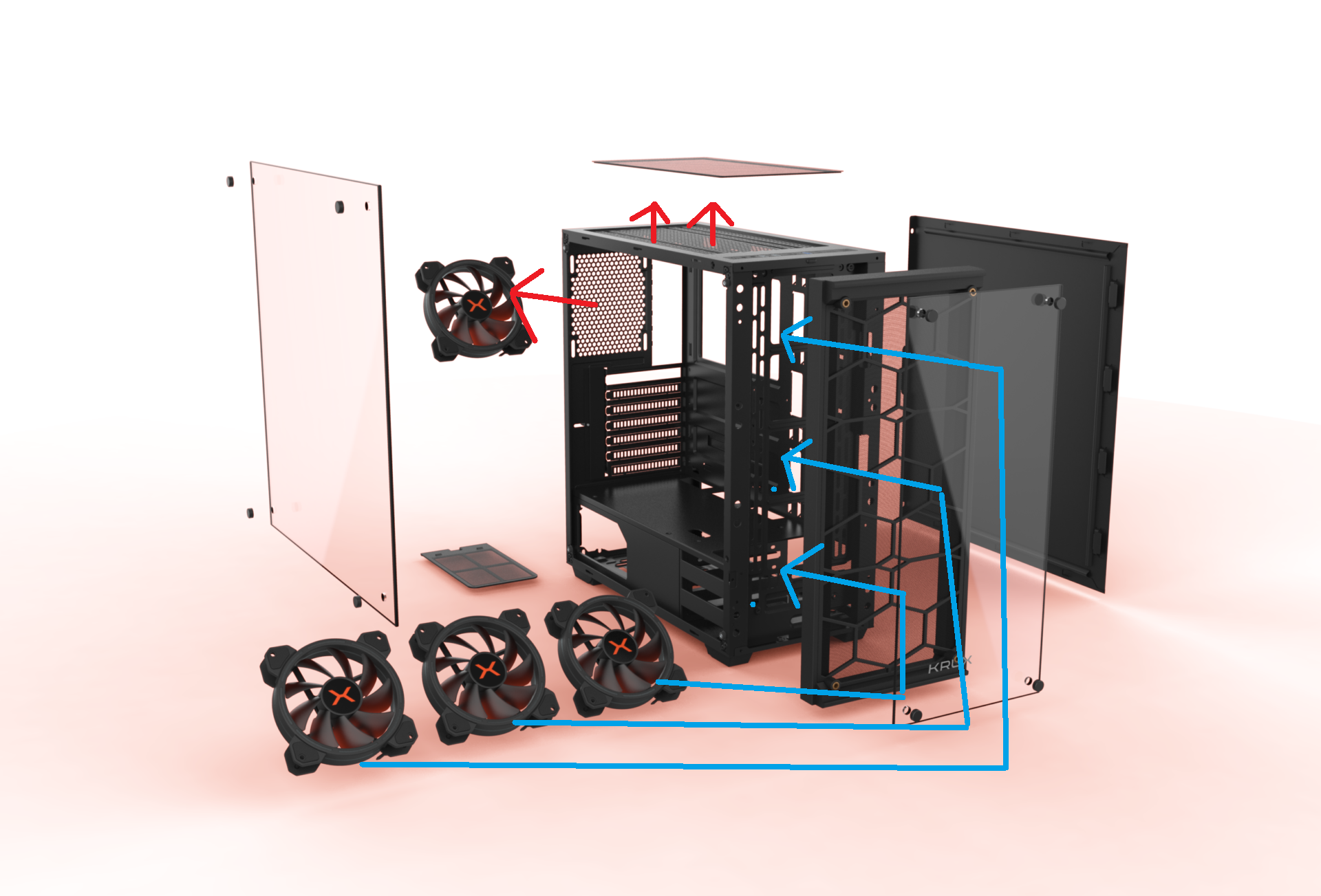

    sunrise84
    No i masz źle/
    Ten z tyłu ma WYCIĄGAĆ powietrze z obudowy.
    A te trzy z przodu mają DOSTARCZAĆ "świeże" powietrze aby zapewnić obieg.
    Chłodnica powinna być zamontowana raczej na górze jeżeli jest możliwość.
    A jeżeli nie ma do z przodu i wentylatory niestety musza zabierać powietrze z zewnątrz.
    Przecież masz możliwośc zamontowania AIO na górze obudowy.
    Ona ma WYCIĄGAĆ powietrze ze środka obudowy.
    A 3 wentylatory zamontowane na przodzie mają WDUMICHAWAĆ chłodne powietrze z zewnątrz zapewniając cyrkulację powietrza.

    badboy84
    Taki montaż też jest zły z tego względu że w obudowie robi się podciśnienie i powietrze jest zasysane wszystkimi możliwymi otworami przez co dostaje się kurz do wnętrza. Optymalne jest taki rozmieszczenie wentylatorów i ich ustawienie żeby w obudowie panowało nadciśnienie. Żeby to uzyskać trzeba więcej powietrza wdmuchiwać niż wyrzucać ale to oczywiste ;-)

    AIO 280mm nie zmieści sie na górze obudowy niestety.

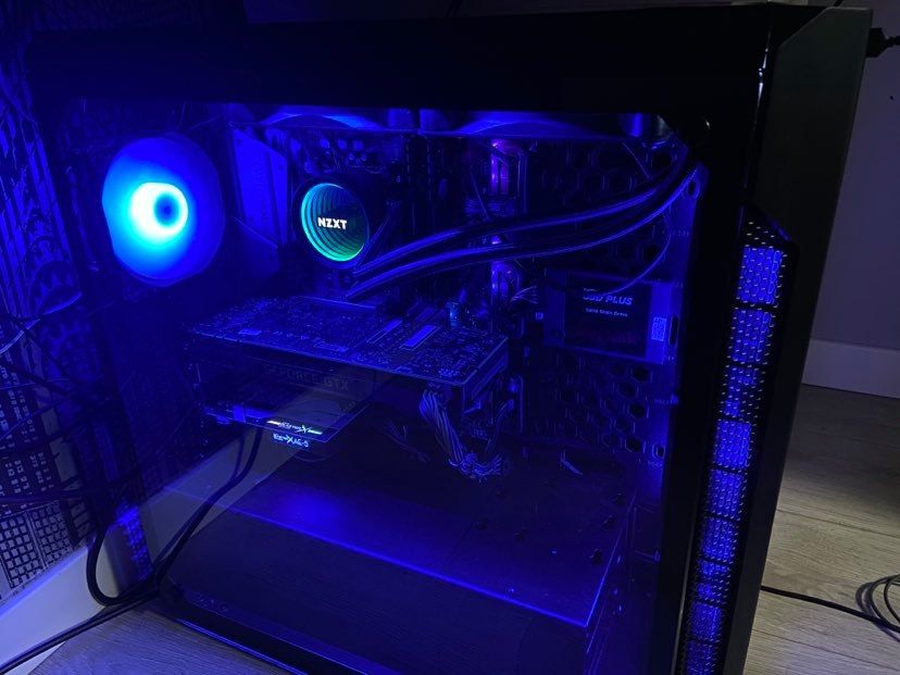

    Niestety nie, temp te same. Kupiłem nową budę - Silentium PC Armis AR7X EVO TG ARGB i zamontowałem chłodnice AIO na górze i nic. Z przodu 3 wentylatory wciągające, 1 tylni wyciągający i chłodnica też wyciągająca.
