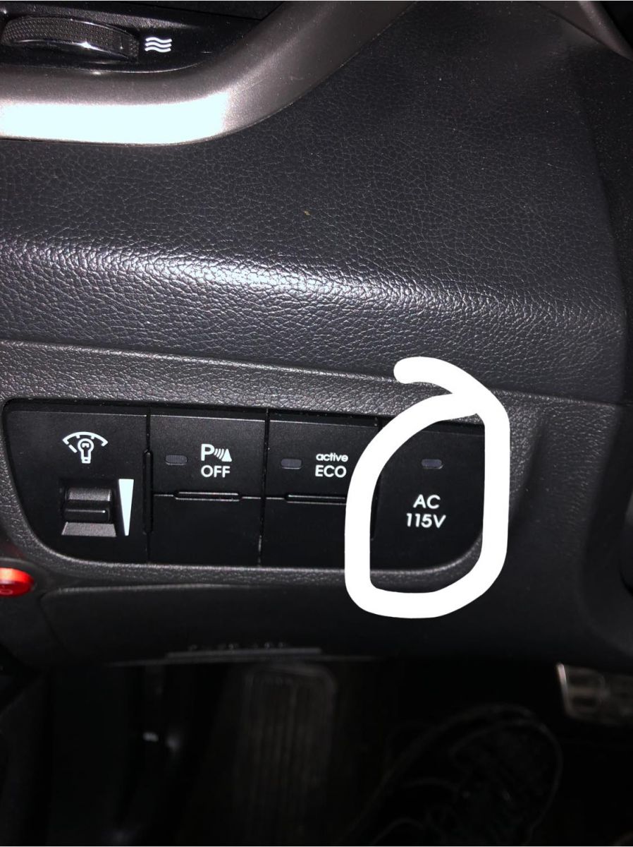

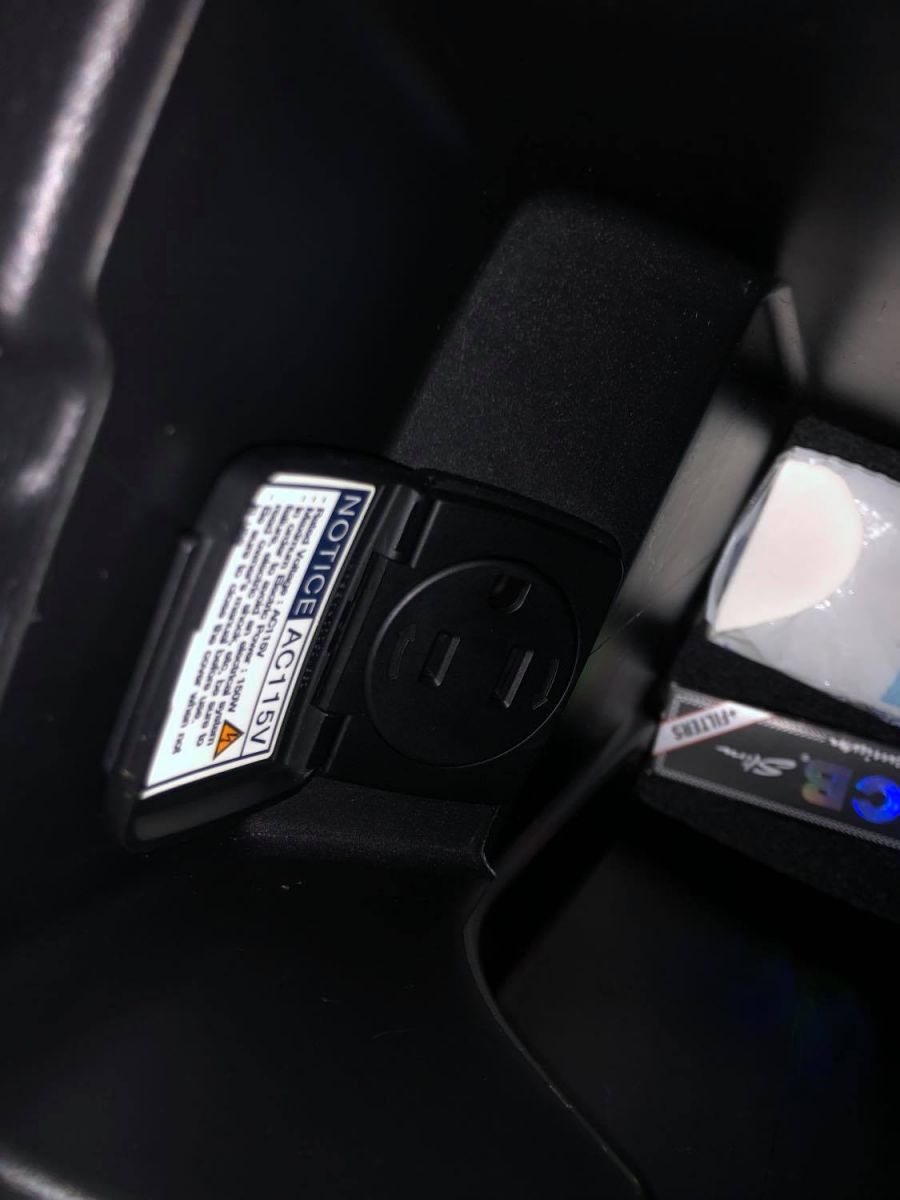

    Mam pytanie jaki konwerter kupić do auta, żeby można coś było podłączyć do tego kontaktu?

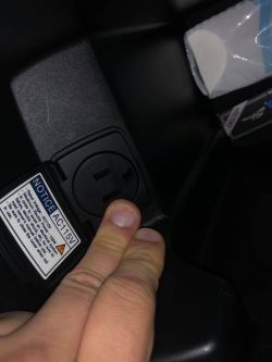

    Dodaję zdjęcia samego wejścia. Dodam że trzeba go przekręcić żeby użyć i widzę tam wejście na uziemienie

    Auto to Hyundai Veloster (1 wersja). Głównie chciałbym używać do ładowania telefonu ale chciałbym znać możliwości tego wyjścia.
  • #6 19195138
    sunrise84

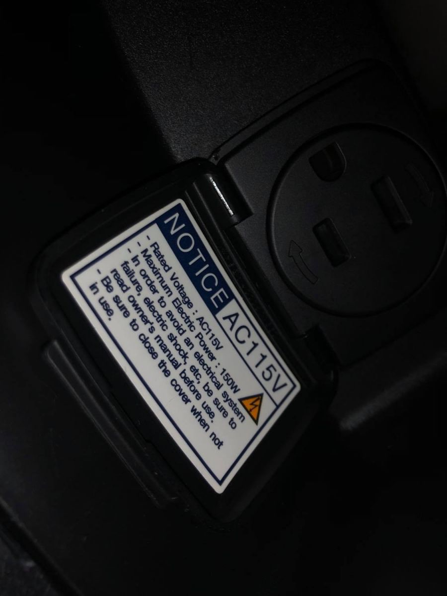

    Przecież masz opisane to dokładnie na tej klapce którą musisz odchylić.
    Angielskiego języka kolega rozumiem nie potrafi zrozumieć/przetłumaczyć ze słownikiem / smartphon-em w ręce?
    Większość najważniejszych parametrów ma kolego PODANE na tabliczce jak i na przycisku.
    "115V 150W ".

    Rozumiem język angielski ale tak średnio jestem z elektryką. Rozumiem że maksymalna moc urządzenia może mieć 150W. Pytanie czy mogę podłączyć tam ten autotransformator z uziemieniem ,który mi Pan podał i mieć moc 200W jak pisze na tej stronie.

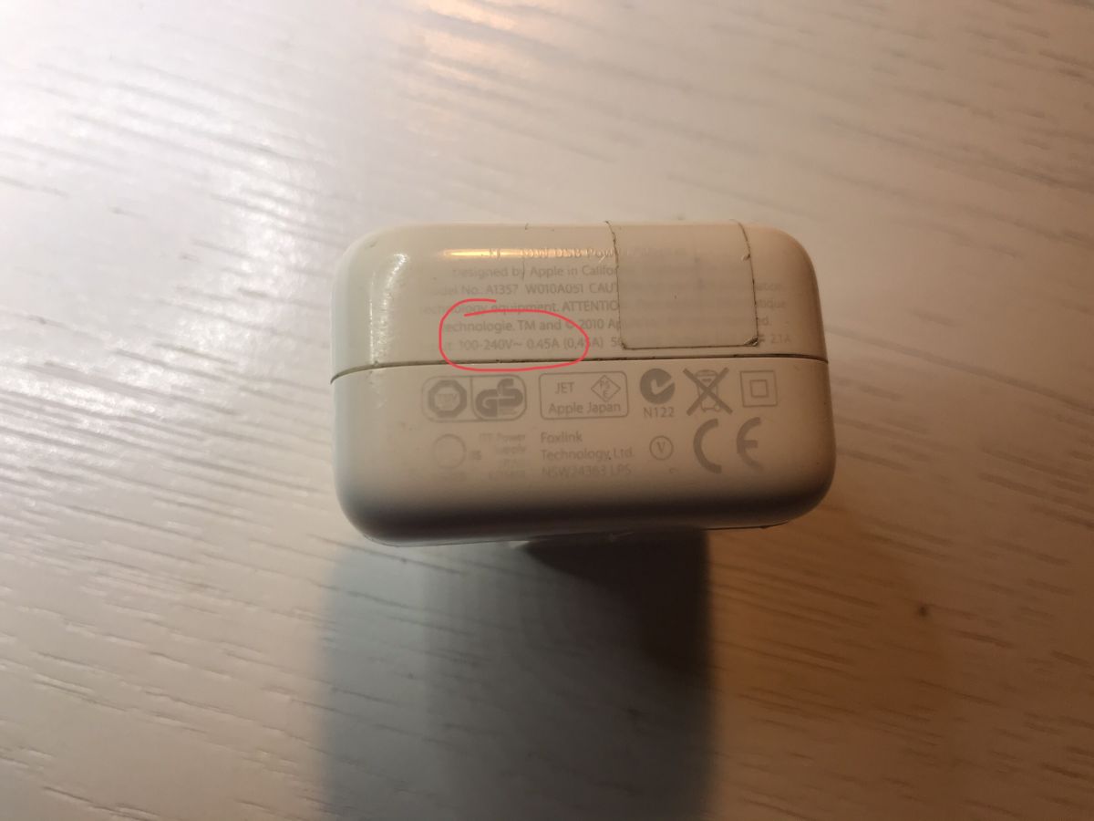

    Większość firmowych (oryginalnych) ładowarek czy to do komputra, czy to do telefonu są obecnie uniwersalne.
    Sprawdź, czy na ładowarce masz informację 100-240V AC 50-60Hz i bez problemu możesz podłączyć używając zwykłej, turystycznej przejściówki.

    Rzeczywiście mam takie wartości u siebie na ładowarkach. Zatem jaką przejściówkę by było najlepiej kupić? Dodam, że fajnie jakby nie była duża ponieważ mam mało miejsca na wysokość od tego wyjścia amerykańskiego w podłokietniku

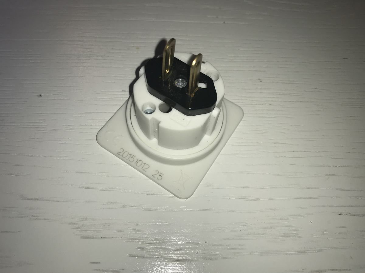

    sanfran napisał:
    Na przykład coś takiego:
    Dobór konwertera do amerykańskiego wejścia w samochodzie - jakie modele polecane?
    A nie będzie lepsza opcja z uziemieniem?

    Nie nie będzie miało wpływu. Ważne jest aby na końcu kabla ładującego twój telefon było 5V 1-2A.
    Po co ci uziemienie i gdzie je podłączysz :P
    Do latarni przy drodze?
    99.9% ładowarek do telefonów nie ma uziemienia.

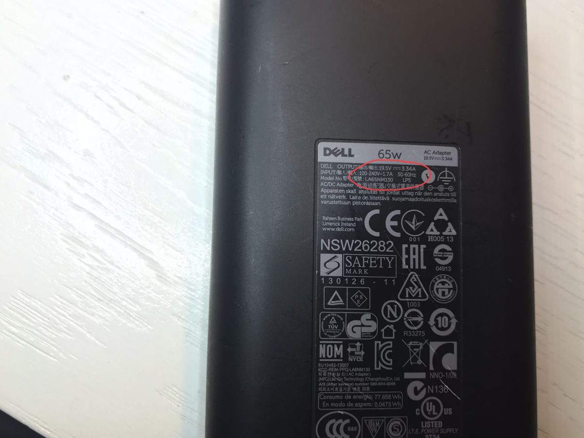

    Jak już kolega ci pokazał na zdjęciach powyżej nawet laptop posiada uniwersalny zakres pracy 110-230V .
    Jeżeli nie jesteś pewny to zrób zdjęcia tych ładowarek/ zasilaczy które chcesz tam podłączyć.
    Bo w takim wypadku nie potrzebujesz przetwornicy 115V na 230V .

    Tak. Przez mocniejsze urządzenie rozumiem coś, co ma moc znamionową większą niż 150W. Np czajnik, suszarka itp. Tego nie wolno podłączać.
    Ponadto, jeśli kolega ma zamiar podłączyć urządzenie typowo na 230V (lutownicę, lampę) to wtedy potrzeba transformatora.
