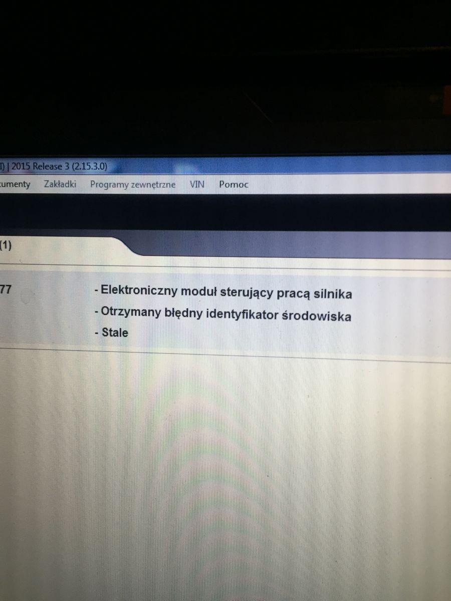

    Witam. Jeszcze w sobotę wszystko było w porządku nic się nie działo. Trochę u nas przymroziło do jakiś -20 stopni i chciałem odpalić auto (nie ladowalem Aku przed zima) po jakiś 30h od ostaniej jazdy i od razu wyskoczył błąd na desce samochód z kluczem który cały czas miga. Ladowalem Aku sprawdzałem go na stacji i niby ok bezpieczniki poprzerzucalem jeden na drugi nie wszystkie ( nie wiem który jest od immo) Po podłączeniu pod kompa wyskoczyły błędy: ELEKTRONICZNY MODUŁ STERUJĄCY PRACĄ SILNIKA, OTRZYMANY BŁĘDNY IDENTYFIKATOR ŚRODOWISKA, STAŁE Kluczyk niby wyszukuje na komputerze. Opel Vectra C 2008 - Błąd b3799

    Jeśli już, to masz PIN/CARPASS?? Do tego chociaż op-com i spróbowac zadaptować ECM. Jak nie pomoże, to chyba eeprom Ci się sypną. Jeszcze jaki motor masz w aucie.

    Nie powiedziane, że pomoże.. Wyciągnąć PIN + zaprogramowanie pewnie ok 200-250zł. Jak ster się wysypał, to z takimi samymi nr szukaj wylogowanego lub z wyciągniętym PINem. Tak czy owak ze swojego auta PIN musisz wydobyć. Skąd jesteś?

    Wysypał się immo. Autem zajmuje się już mechanik. Dziękuje za pomoc
