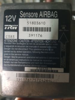

    witam, mam dwa problemy z samochodem Fiat Panda 1.4 100hp z 2007r.
    Pierwszy z nich:
    PODUSZKI POWIETRZNE (TRW) Fiat PANDA 1.4L 100hp 2007r sc - airbag i otwieranie klapy tyl
    Po wjezdzie w głęboką kałużę zapaliła sie kontrolka poduszek powietrznych. Sterownik znajduje sie w przedniej części tunelu środkowego. Po wymontowaniu go zauważłem wodę w jednej z kostek, wydmuchanie, przeczyszczenie, wymiana sterownika na taki sam nic nie pomogło. Bezpieczniki są w porzadku, interface nie łączy sie z poduszkami. Odpinanie akumulatora też nie pomaga.
    Czy ktoś może mi pomóc, nie wiem gdzie dalej szukać, nawet pomoc schematem?

    kontrolka nie oznacza uwalone go sterownika to na końcu sprawdzić taśmę w kierownicy złącza pod siedzeniami i tam gdzie masz jeszcze poduszki tylko nie dotykaj miernikiem przewodów ani poduszki bo może strzelić

    Widzisz zalany sterownik z ktorym nie ma kontaktu to kupujesz za 30zl i sprawdzasz dalej.
    Ze wzgledu na wtyczki pod fotelami łączyłby sie z interfejsem, tak samo przy przerwanej tasmie kierownicy.
    Wtyczki pod fotelami sprawdzę, ale tasma bezsensu. Wjechałem w kałużę nie do jeziora.

    Najważniejsza rzecz, jakim programem sprawdzasz ? jeśli uniwersalnym nie pomoże. jeśli chcesz dokładnie sprawdzić jaki jest problem z AirBag-iem użyj programu np. MULTIECUSCAN lub MAXI ECU, musi być dedykowany do Fiata, Alfy, Lanci. Pierwszy program jest perfekcyjny, używam go od 10 lat i wszystko dokładnie pokazuje ale... musisz mieć kod PIN 4 cyfrowy, jest na karcie kodowej do auta. kiedyś klient miał ten sam problem z AirBag w Stilo, przeszukali wszystkie kostki,poduszki,przewody i nic. Okazało się ze jak podłączyłem pod w/w program ,że wina była przerwanejinstalacji w macie i czujnika zajęcia miejsca pasażera, emulator pomógł zamiast wymiany fotela.
