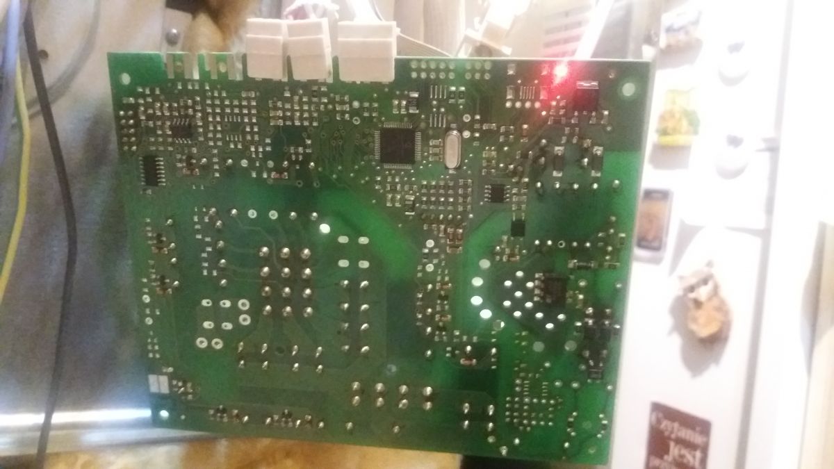

    Piekarnik Amica 10143.5TfDb... - Nie załącza grzałek. Dzień dobry.
    Piekarnik Amica oznaczenie w/g instrukcji 10143.5TfDbOQaV nie załącza grzałek.
    Działa sterowanie z panelu.Grzałki sprawne pomierzone, Załącza się oświetlenie, wentylator termoobiegu, silnik rożna.Termostat też wygląda na sprawny bo jest wyświetlana aktualna temperatura a po odłączeniu termostatu na wyświetlaczu 500 stopi i uruchamia się wentylator chłodzenia.
    Na module sterującym nie widać nic złego i świeci się czerwona dioda jak na zdjęciu, która zapewne coś sygnalizuje.
    Czy ktoś ma doświadczenie z tego typu kuchenkami i może coś poradzić.Może jakieś wskazówki. Schematu to chyba się nie znajdzie.
    Proszę o pomoc.

    Masz załączony tryb sklepowy, czyli bez działania grzałek. Tzw. tryb DEMO.
    Nie masz napisu takiego w prawym dolnym rogu tego telewizorka?
    Masz, tylko niepotrzebnie tutaj zaiwaniasz.
    Było. Jak to wyłączyć. Nie będę za lenia odrabiał lekcji.

    Właśnie tak było.Rozwiązanie znalazłem w tym temacie:
    https://www.elektroda.pl/rtvforum/topic2138538.html#10164140
    Trzeba dobrze przeszukiwać forum gdyż modele kuchenek są różne, ale problemy podobne.
    Dziękuję za pomoc i temat zamykam.
