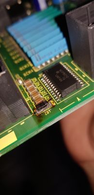

    W firmie mamy problem, na tokarce z 2010r. mieliśmy awarię zasilacza 24V został on chwilowo wymieniony na zastępczy ( maszyna działała bez problemów), i zamówiony oryginalny. Po dostarczeniu zasilacza, został zamontowany, niestety nikt nie zwrócił uwagi, że dostaliśmy zasilacz 48V ( na fakturze, oraz opakowaniu dobre oznaczenia zasilacza 24V ) . Z tyłu jedna płyta fanuca poszła ( w załączniku zdjęcie ) , mamy problem z doborem nowej części. Może ktoś wie, czy jest to bezpiecznik, dioda zenera, czy inna rzecz ?
    Napis:
    5
    033
    8AA
    Fanuc przepalony bezpiecznik? - Spalony bezpiecznik, lub dioda zenera na tokarc
    Z góry dziękuję za pomoc.
    Z ciekawostki, to na ebay-u są dwie takie płyty, z takim samym uszkodzeniem.

    Tak się spodziewaliśmy ( chociaż oznaczenie ZD1 to przypadek, jest ten element w innym miejscu płyty, i opis jest PZ1 )

    Proszę zrobić zdjęcie z przodu elementowi i teraz pytanie czy po zamontowaniu poprawnego zasilacza 24V maszyna działa , czy ta karta została uszkodzona i jest nie sprawna i szukacie części nowej lub używanej?
  • #5 19196739
    Mariooo_1993
    Maszyna nie działa, nie wstaje w ogóle.
    Numer płyty A20B-8002-002 0/08B
    Jeśli znajdzie się używana sprawna, to chętnie kupimy. Ale wygląda, że tą da się naprawić.

    Można popytać w firmach handlującymi używanymi podzespołami automatyki przemysłowej, nie będę tu reklamował firm ale nie wiem czy karta nie jest programowana i zakup używki wiązało by się z jej zaprogramowaniem.
    Najlepiej jak się da tą naprawić co była , proszę sprawdzić jakie elementy są podłączone do szyny +24V może ta dioda to transil zabezpieczająca linie zasilania wejść, wyjść??
