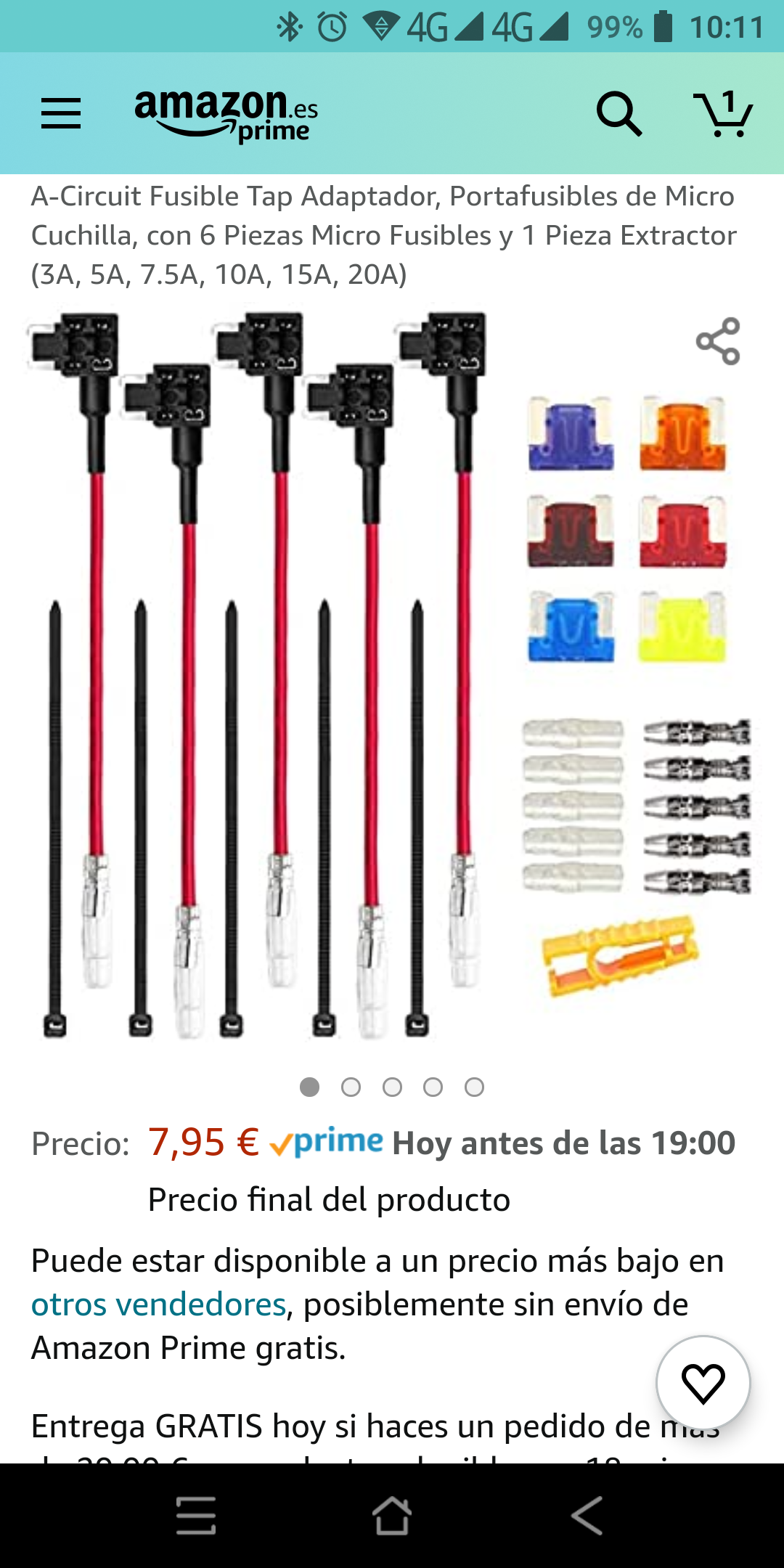

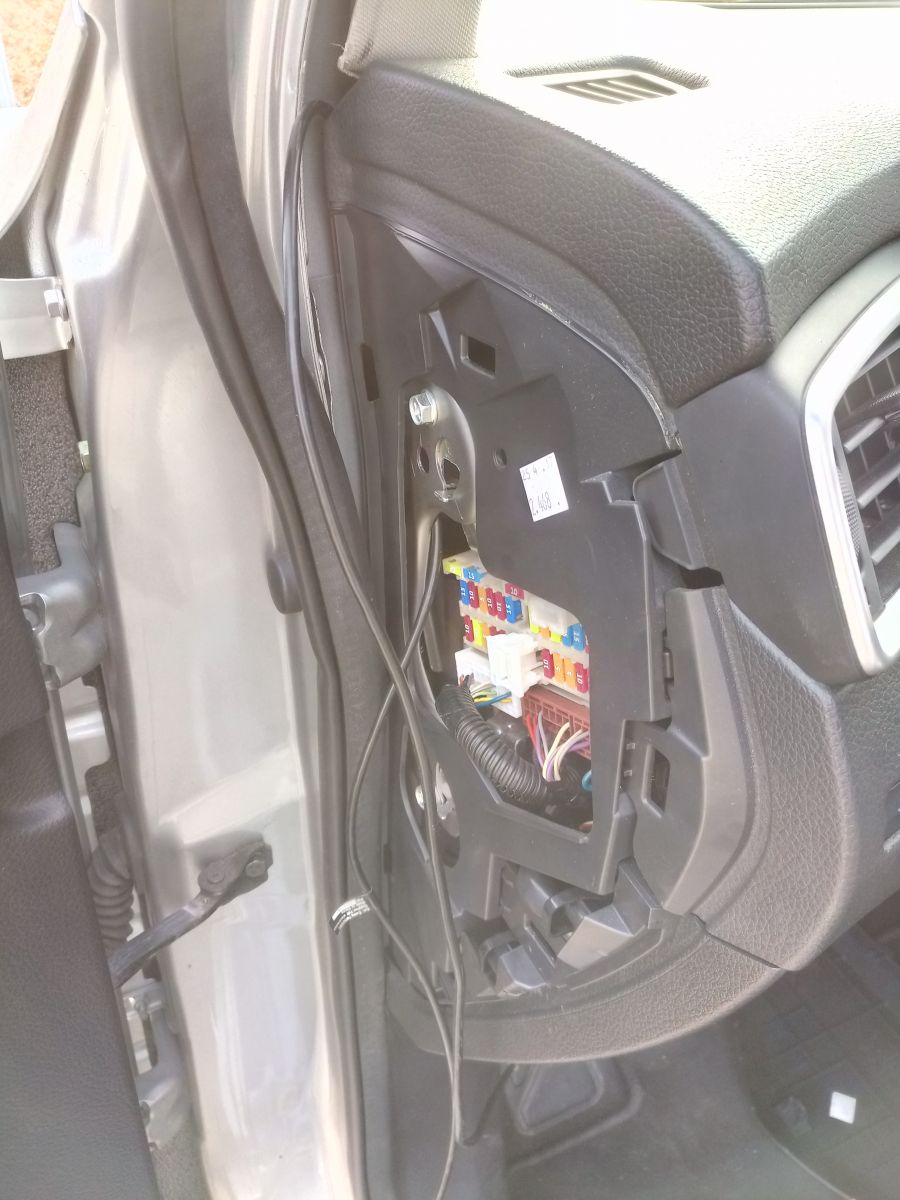

    Witam, będę montować samodzielnie do mojego QQ J11 videorejestrator THINKWARE Dasc Cam Q800 Pro. W internecie jest mnóstwo filmów jak to się robi i z grubsza wiem jak się do tego zabrać. Mam jedno pytanie - do jakich bezpieczników się podłączyć tak, aby kamera działała poprawnie. Kabel zasilania ma trzy kolory czarny to masa, czerwony zasilanie stałe, żółty to zasilanie po włączeniu zapłonu. Zrobiłem rozpiskę bezpieczników od strony kierowcy. A jeszcze jedna sprawa chodzi mi o to gdzie znajduje się antena GPS, słyszałem że jest umieszczona nad zegarami, ale to nic potwierdzonego. Na końcu podzielę się jakimiś fotkami po zamontowaniu zestawu.
    Bezp. nr 14 Elec. Ig. Power
    Lub
    Bezp. nr 3 Elec. Auto ACC
    Bezp. nr 3 Cig.Lighter
    czarny to masa
    Fabryczny punkt połączenia masy do karoserii w kabinie lub ostatecznie dowolna "śruba" dokręcona do karoserii.
    Wszystkie napięcia (bezpieczniki) sprawdź próbnikiem z żarówką lub miernikiem [V] (względem masy-karoserii)
    Pomogłem? Kup mi kawę.

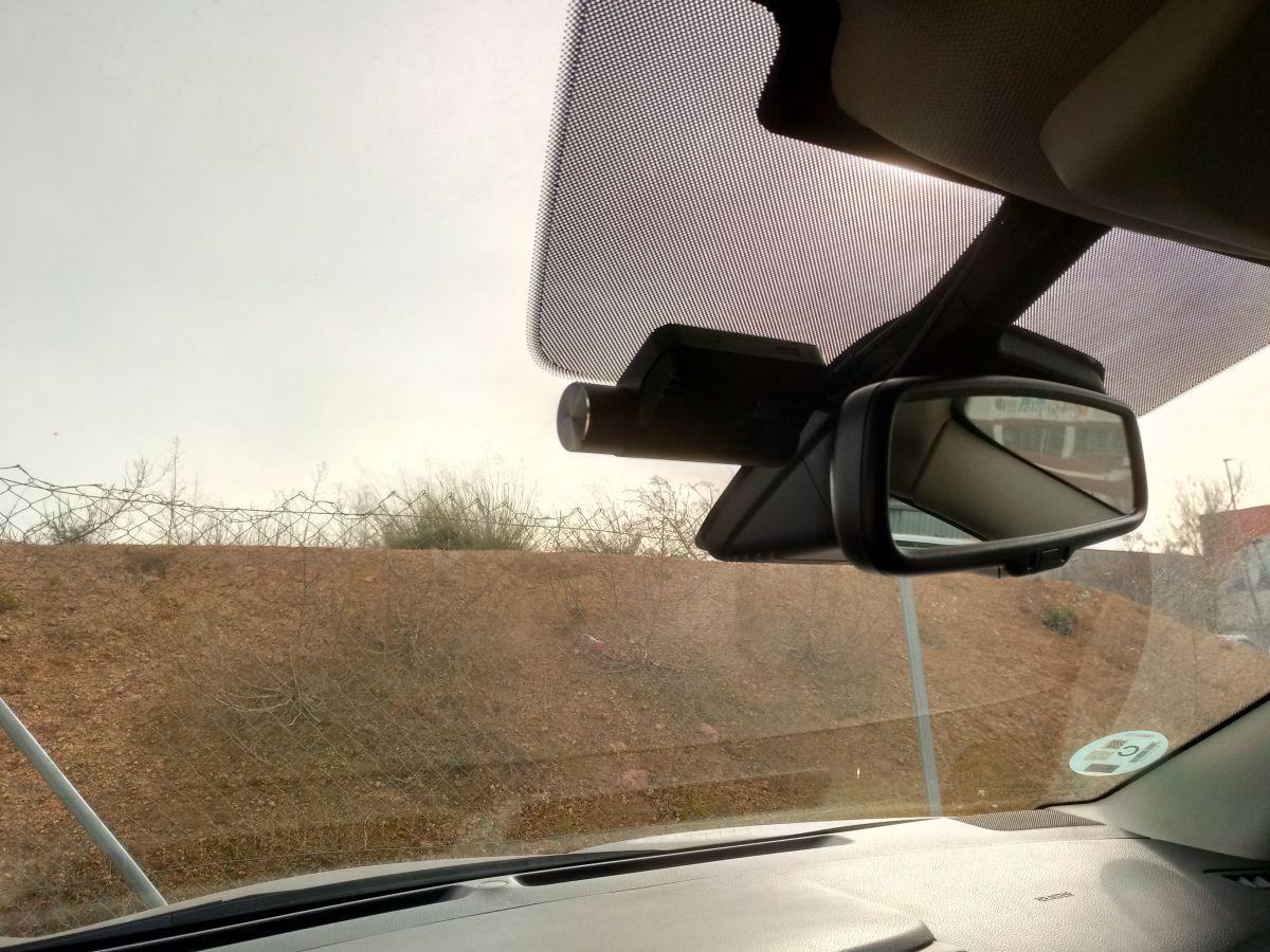

    klm787
    Poziom 35  
    Zastanów się jeszcze odnośnie miejsca montażu kamerki. Większość montuje na środku (koło lusterka wstecznego)
    Ja też tak zamontowałem, ale zastanawiam się nad przeniesieniem kamerki maksymalnie w lewy, górny róg szyby :idea:
    O ile Ci to nie będzie przeszkadzało za bardzo (może rozpraszać podczas jazdy) to serdecznie polecam.
    Niby kamerka przesunięta tylko pół metra w lewo a potrafi zarejestrować o wiele więcej.
    Dotyczy to w szczególności jazdy jeden za drugim, w tak zwanym korku.

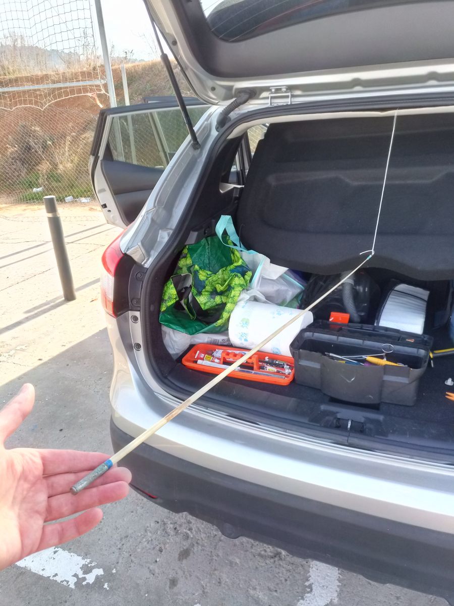

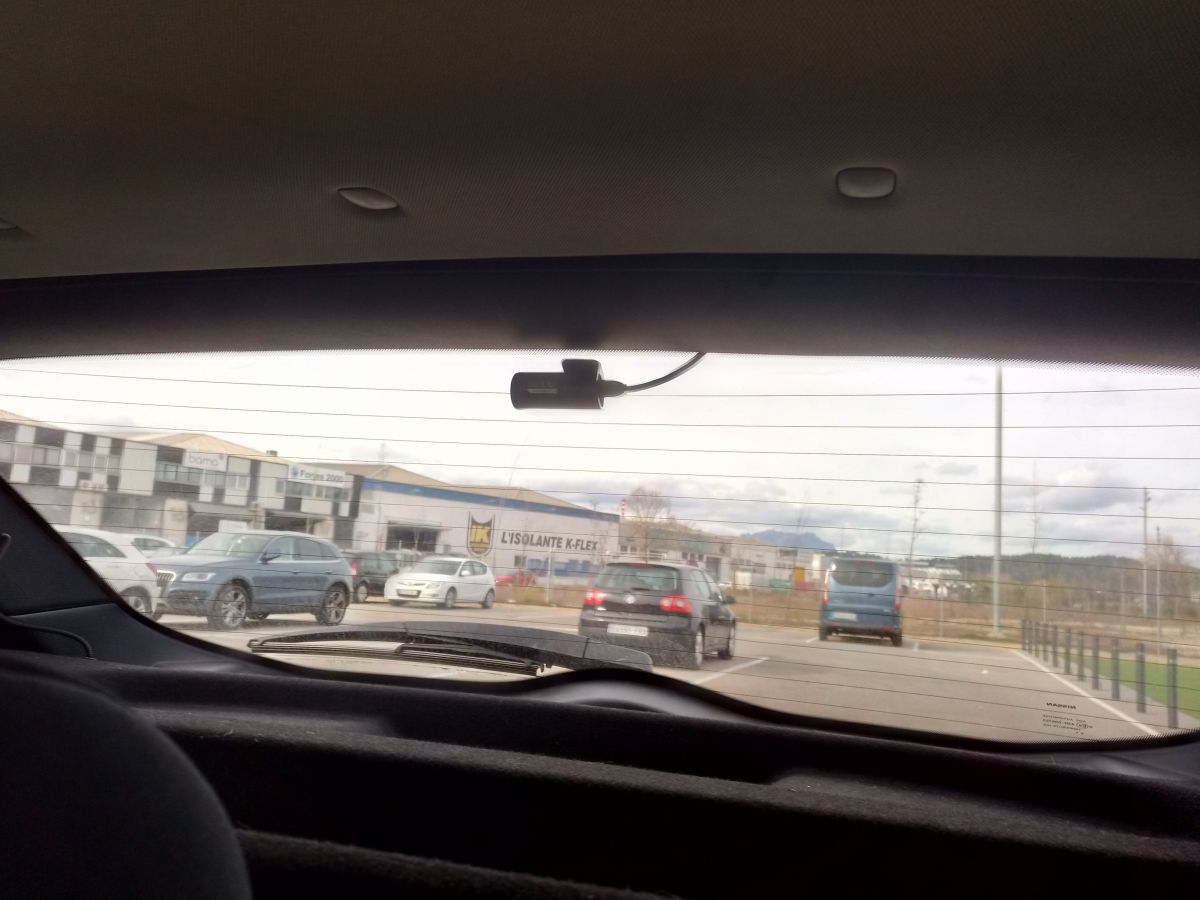

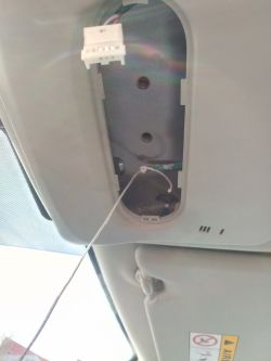

  • #4 19552128
