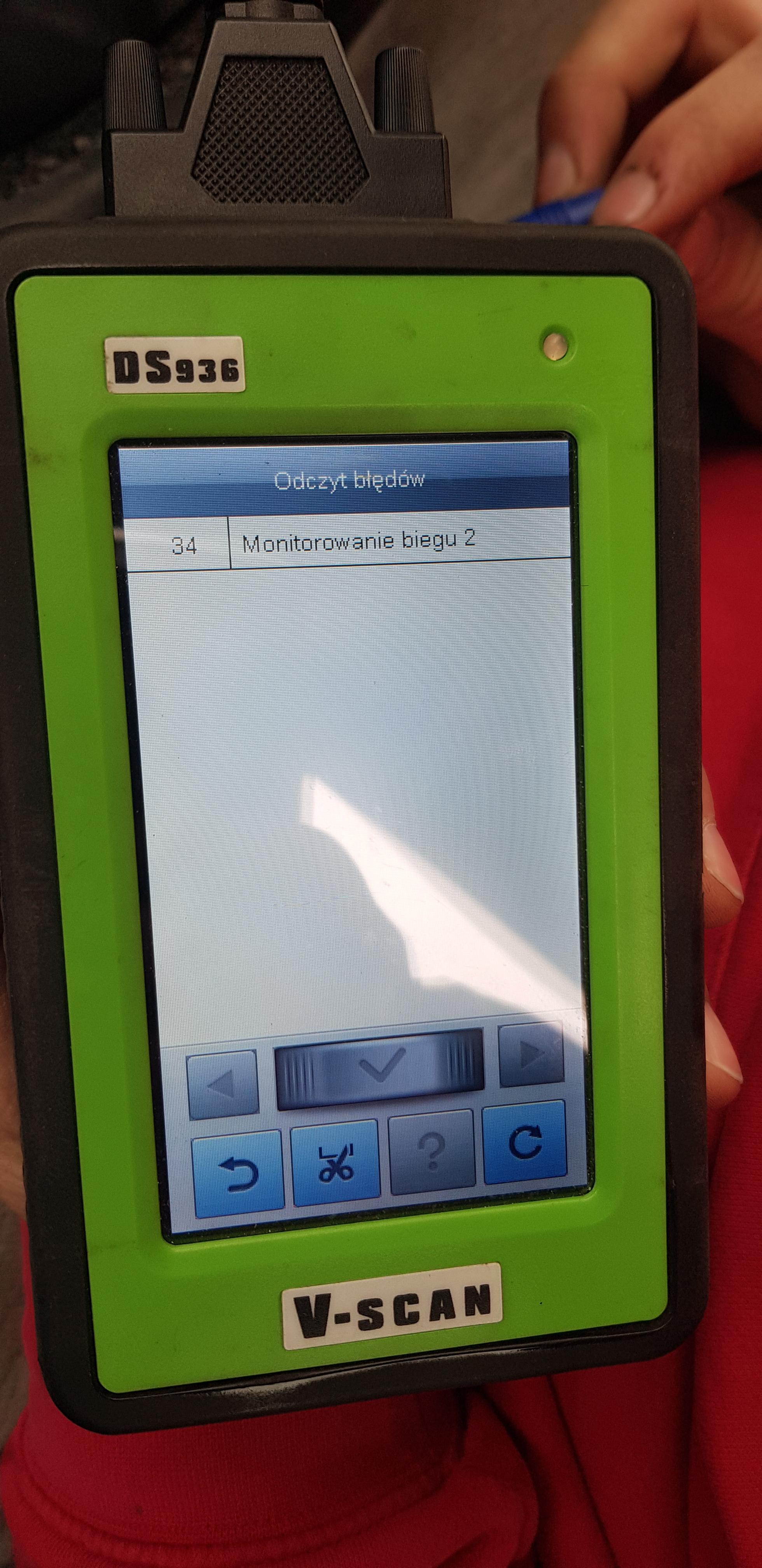

    Witam,jestem posiadaczem bmw x5 od prawie 2 lat ,do niedawna było eszysyko okej,lecz ostatnio wyskoczył błąd skrzyni trans filsafe prog .Po odpaleniu samochodu jest wszysyko okej gdy delikatnie ruszam i jade ,,zamulając,, tez jest okej ,ale gdy rusze normalnie dosyc dynamicznie czuje przy zmianie z 2 na 3 lekkie szarpniecie i pojawia sie owy błąd. Samochod porusza sie wtedy na (prawdopodobnie 5 biegu) nie daje rady z miejsca wjechac na krawężnik. Gdy go zgasze i odpale na nowo blad znika.Do puki nie szarpnie .Komputer wykazał takie błędy
    Monitoring biegu 2.
    Czy ktoś wie od czego mogę zacząć?

    Olej filtr zmieniałem odrazu, nic nie pomoglo .dzieje sie i na rozgrzanym i na zimnym,zauwazylem ze nie ma 2 biegu wcale ,z 1 wrzuca 3 i wtedy wyskakuje błąd ale tylko gdy normalnie ruszam bo jak powoli ruszam z 1 autamat troche sie rozpedzi wrzuci delikatnie 3 i jest okej ale to nie jest jazda.Czujnik abs pokazuje na wszystkich kołach identyczną prędkość zastanawiam sie na sprawdzeniu elektrozaworów zmian biegów tylko jaki opor powinny mieć na necie wyczytalem że niby 5.5ohm
