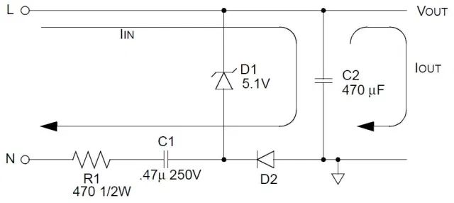

    Beztransformatorowy zasilacz pojemnościowy
    Schemat beztransformatorowego zasilacza pojemnościowego przedstawiono na rysunku 1. Wartości wskazane dla komponentów odnoszą się do konkretnego układu, a wzory pozwalające obliczyć te wartości podano poniżej. L i N oznaczają odpowiednio linię fazy i zero napięcia sieci prądu przemiennego, podczas gdy VOUT to napięcie wyjściowe z zasilacza. Prąd wyjściowy oznaczony jest IOUT.
    Prąd rozruchowy (potencjalnie mogący uszkodzić komponenty zasilacza) jest ograniczony przez rezystor R1 i reaktancję kondensatora C1. D1 to dioda Zenera zapewniająca stabilizację napięcia odniesienia, natomiast dioda D2 to zwykła dioda krzemowa (prostownicza), której zadaniem jest prostowanie napięcia przemiennego.
    Zasilacze beztransformatorowe - część 1 - projektowanie
    Rys.1. Pojemnościowy zasilacz beztransformatorowy. (Za: Microchip).
    Napięcie na obciążeniu pozostaje stałe, dopóki prąd wyjściowy IOUT jest mniejszy lub równy prądowi wejściowemu IIN, którego wartość można obliczyć jako:
    $$I_{IN} = \frac {\sqrt {2V_{RMS}} - V_Z} {2 (\frac {1}{2 \times \pi \times \f \times C_1} +R_1)} \qquad (1)$$
    Gdzie VZ to napięcie Zenera, VRMS to wartość skuteczna napięcia wejściowego AC, a f to jego częstotliwość. Minimalna wartość IIN powinna odpowiadać zapotrzebowaniu na moc obciążenia, a maksymalna wartość służy do doboru odpowiedniej mocy znamionowej dla każdego elementu. Napięcie wyjściowe VOUT można obliczyć jako:
    $$V_{OUT} = V_Z - V_D \qquad (2)$$
    Gdzie VD to napięcie polaryzacji D2 w kierunku przewodzenia - spadek napięcia na diodzie (typowo 0,6–0,7 V dla zwykłej diody krzemowej). Jeśli chodzi o R1, wskazane jest, aby dobrać element o mocy co najmniej dwukrotnie większej w stosunki do wartości teoretycznej mocy rozpraszanej na R1 (PR1), która opisana jest wzorem:
    $$P_{R1} = I^2 \ times R = (V_{RMS} \times 2 \times \pi \times \f \times C_1)^2 \times R_1 \qquad (3)$$
    Kondensator C1, od którego pochodzi nazwa tego typu obwodu, powinien być wybrany z napięciem co najmniej dwa razy większym niż napięcie sieci prądu przemiennego (na przykład 250 V w USA, w Polsce stosuje się typowo 400 V). Dioda D1 powinna mieć co najmniej dwukrotnie większą moc w stosunku do wartości teoretycznej określonej następującym wzorem:
    $$P_{D1} = I \times V_Z \qquad (4)$$
    To samo dotyczy mocy diody D2, gdzie tylko zamiast VZ można teraz zastosować stałą wartość spadku napięcia, na przykład 0,7 V dla typowej krzemowej diody prostowniczej. W przypadku C2 zwykle stosuje się kondensator elektrolityczny o napięciu co najmniej dwa razy większym niż VZ.
    Główne zalety rozwiązania pojemnościowego w porównaniu z rozwiązaniem opartym na transformatorze to zmniejszony rozmiar, waga i koszty. W porównaniu z rozwiązaniem typu rezystancyjnego, przedstawionym poniżej, układ ten pozwala na uzyskanie wyższej sprawności. Wadą z kolei jest brak izolacji galwanicznej napięcia wyjściowego od sieci energetycznej oraz wyższy koszt niż rozwiązania opartego na rezystancji.

  • #4 19198555
    krzbor
    Uważam, że to zły pomysł lokowanie C1 i R1 na linii N. W takim układzie całe "niskie napięcie" jest na potencjale sieci. Znaczna część tego typu urządzeń jest podłączana na stale, gdzie znamy położenie przewodów L i N. C1 i R1 powinny być na linii L - wówczas układ w części niskiego napięcia jest na poziomie "0". Choć układ nie jest galwanicznie izolowany od sieci, to po stronie niskiego napięcia nie mamy wysokich potencjałów względem ziemi. Prosty przykład - układ posiada czujnik temperatury (np. podłogi w ogrzewaniu podłogowym). Przewód łączący czujnik musi wytrzymać 230V różnicy potencjału, gdy układ jest na wysokim poziomie.
  • #5 19198739
    _Arecki_
    We wzorze (1) jest błąd.
    Patrząc na jednostki byłoby odejmowanie woltów od pierwiastka z woltów.
    Powinno być:
    $$I_{IN} = \frac {\sqrt {2}V_{RMS} - V_Z} {2 (\frac {1}{2 \times \pi \times f \times C_1} +R_1)} \qquad $$
    Ten sam błąd jest we wzorze (5), chociaż w tym momencie jest on nieczytelny.

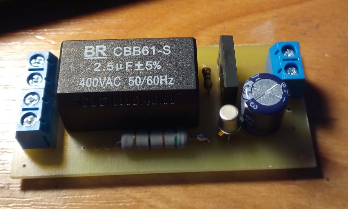

    A to zrobiony przeze mnie zasilacz.
    Prócz elementów ograniczających prąd i rezystora rozladowujacego (C 2.5uF, R 51R i 1M):
    Mostek, Zener 24V i kondensator 100uF.
  • #25 19210377
  • #26 19210783
    Justyniunia
    Poziom 36  
    Gdyby wentylator stracił połączenie z płytką, pewnie wszystko poszło by z dymem.
    Czyli chcąc wykonać taki zasilacz 24V 120mA zgodnie ze sztuką, wychodzi na to, że trzeba by dołożyć do Zenera tranzystor.
    Zaraz okaże się, że rozmiarami przekroczymy zasilacz na tradycyjnym transformatorku sieciowym i prostowniku.
    Gdzie leży granica, sens stosowania? Dla jakich napięć i prądów?
    Płytki tnę brzeszczotem i wygładzam pilnikiem.
