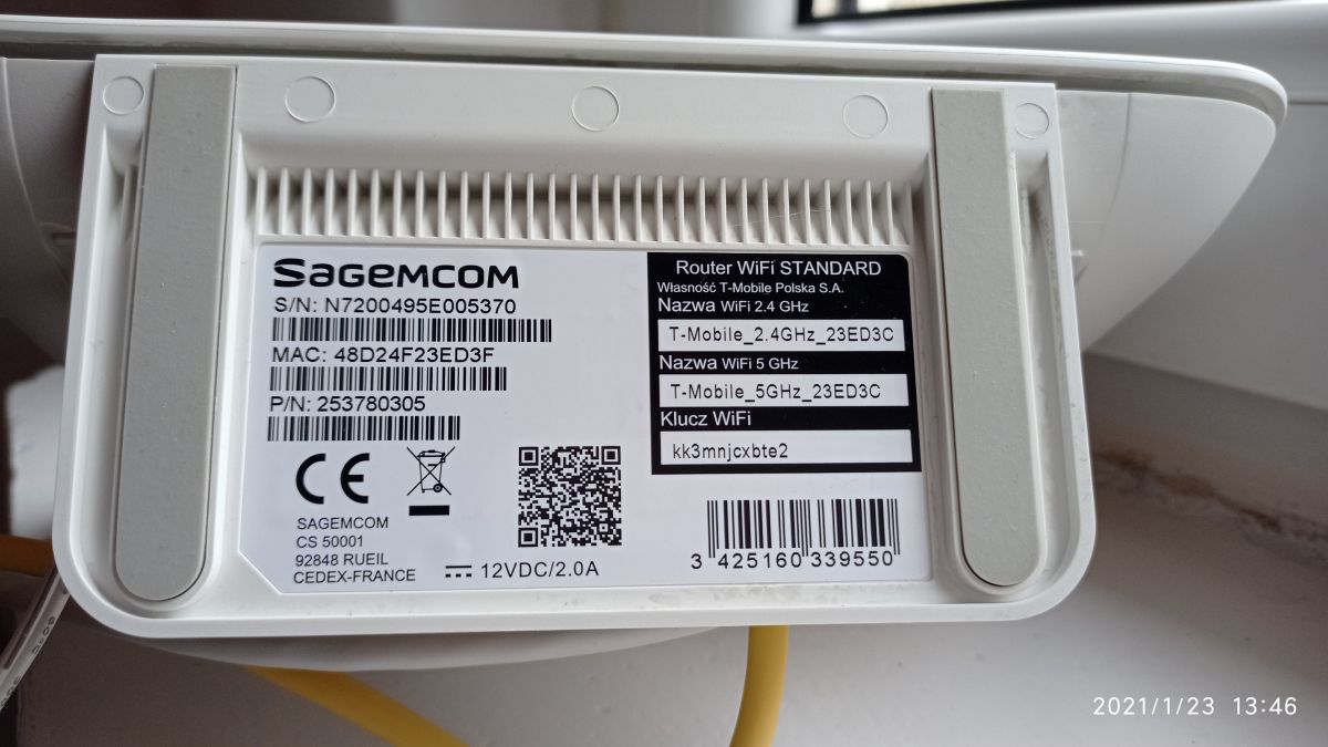

    Chce zapytać jak zmienić nazwę sieci wifi dopisując swoje Imię w smartfonie i w tablecie.
    Drugie pytanie, dlaczego nie mogę wysłać plików przez bluetooth po parowaniu smartfona z laptopem gdy jest telefon dodany w urządzeniach. Nie można wysłać ani z laptopa do telefonu i odwrotnie. Proszę dokładnie mi napisać jak to zrobić.

    Jak chcesz aby Ci pomóc to opisz dokładnie co i jak robisz oraz jakie to urządzenia, bo nie będziemy zgadywać gdzie masz błąd.
  • #11 19204349
    agnieszka.bielska7
    Poziom 7  
    Mam router w sieci T-mobile światłowód wchodzę na szczegóły połączenia sieciowego jest adres IPv4 192.168.1.2 potem wchodzę do przeglądarki chrome wpisuje ten adres na pasku wyświetla mi się kilka stron zalogowań i próbuje na kilku się logować i zawsze mi odpowiada że Ta witryna jest nieosiągalna. Na routerze nie ma żadnego adresu z IPv4.

    Mam Windows 7 Home Premium 64-bitowy system operacyjny a Telefon Xiaomi Redmi Note 9 a Tablet Huawei
    MediaPad T3 10.
