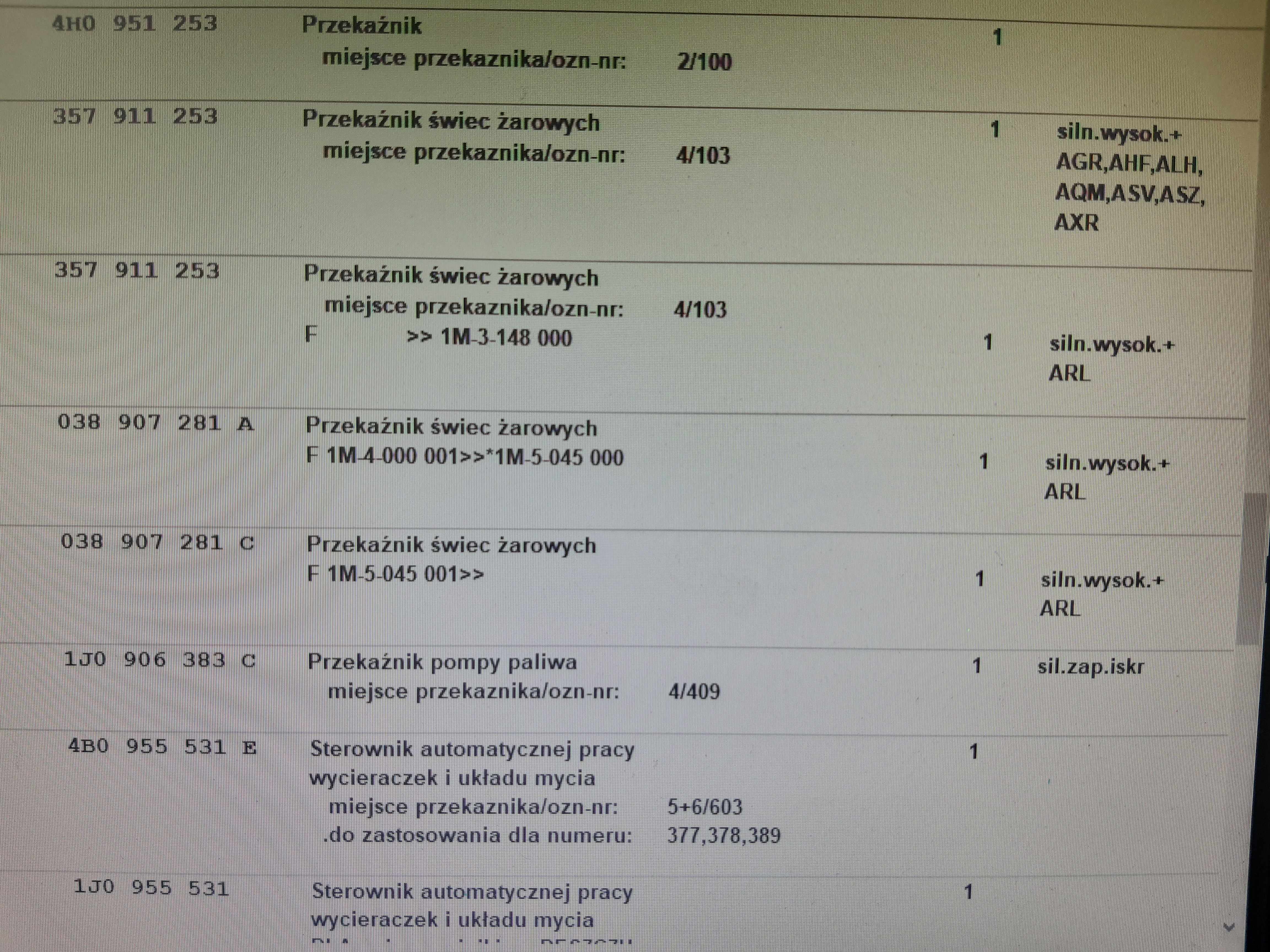

    Witam problem tyczy się tego że jakiś czas temu zapalił mi się Check engine, po sprawdzeniu w VAGU pokazuje sterownik świec żarowych a więc pojechałem do mechanika mechanik powiedział że to nie sterownik tylko przekaźnik wymienił ten przekaźnik z pod kierownicy No i to nic nie pomogło mówię mu że komputer pokazuje sterownik a więc zaczął szukać sterownika nigdzie nie może go znaleźć pojechałem do drugiego mechanika drugi mechanik też przeszukał całe auto mówi że nie ma tutaj takiego sterownika a w internecie pisze co innego proszę was pomóżcie mi powiedzcie mi gdzie mam szukać przeszukałem już całe auto pod pod maską i nigdzie tego nie mogę znaleźć a na internecie tak jak mówiłem wyżej jest napisane dokładnie że w tym silniku w tym modelu auta jest teraz auto nie grzeje mi świec i cały czas pali się ten check engine który mnie strasznie denerwuje
    Proszę was o pomoc

    Z tego co idzie wyczytać, to mógł Ci paść przekaźnik i zły został wsadzony. Długo masz auto? Masz stary przekaźnik, myślę, że identyczny nie został wsadzony..

    Przekaźnik od świec sam osobiście kupowałem w motoryzacyjnym i mechanik przy mnie wymienił.
    Auto mam dwa lata czyli z tego co widzę nawiązując do mojego pierwszego posta nikt z was nie wie gdzie w tym aucie znajduje się sterownik świec?

    W ecu czyli w sterowniku silnika, nie masz sterownika świec. O to chodzi, że mogli Ci dać niby pasujący zamiennik, który nie pasuje.

    Który rok auta ,(przed literą R w numerze vin) ?
  • #8 19204387
    DobiesARL
    Poziom 4  
    1MZ3R
    2003ROK
    kupię przekaźnik jeszcze inny na necie wymienię i zobaczę czy to coś da może faktycznie kupiłem jakiś szajs, a możecie mi napisać tutaj który to jest przekaźnik od tych świec pod kolumną kierownicy ? Bo wcześniej to mechanik mi wymieniał i nie patrzyłem teraz bym sam wymienił.

    Kup identyczny jak miałeś.
