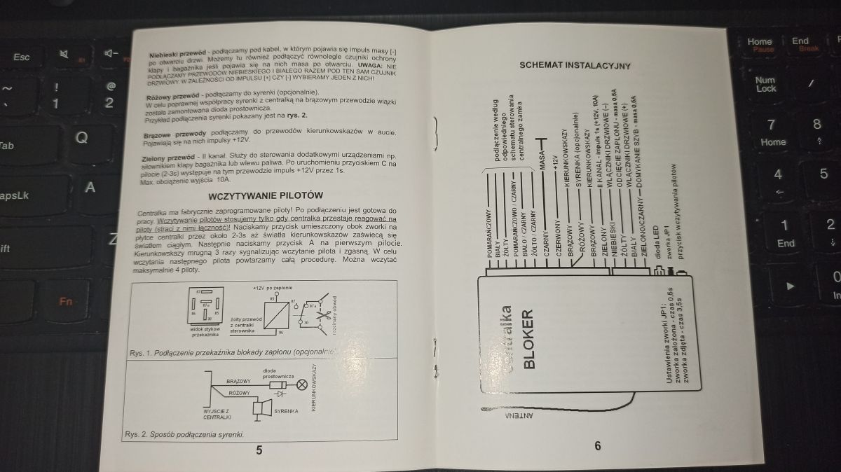

    Witam. Posiadam samochód Volkswagen Bora 1998 1.9 TDI w wersji Trendline i chciałbym zamontować ten sterownik
    (jestem nowym użytkownikiem i nie nogę wstawić linków)
    Wystarczy wpisać w google albo w allegro STEROWNIK ZAMKA VW GOLF PASSAT POLO SHARAN T4
    VW Bora 1.9TDI 1999 - Sterownik zamka centralnego VW Bora 1.9TDI 1999 - Sterownik zamka centralnego
    ściągnąłem już tapicerkę z drzwi kierowcy i nie wiem co dalej :') dużo kabelków i nie jestem elektrykiem ani mechanikiem

    Zamieść zdjęcie, to wskażę gdzie szukać ...
    Jeżeli masz elektryczne szyby, to w drzwiach lewych lub prawych, pod tapicerką (boczkiem drzwi) zdejmij izolację z wiązki przewodów wchodzącej w przepust gumowy do zamka.
    Weź próbnik z żarówką, jedna końcówka próbnika do masy a drugą nakłuwaj izolację przewodów (przy zamkniętych drzwiach) i szukaj właściwych przewodów do sterowania zamkiem.
    Możesz też szukać właściwych przewodów we wtyku sterownika silnika szyb elektrycznych lub we wiązce zamka pokrywy bagażnika.
    Dodatkowy sterownik centralnego zamka konfigurujesz do sterowania impulsami masy. Przewód domykania szyb łączysz równolegle razem z przewodem impulsu "zamknij".
