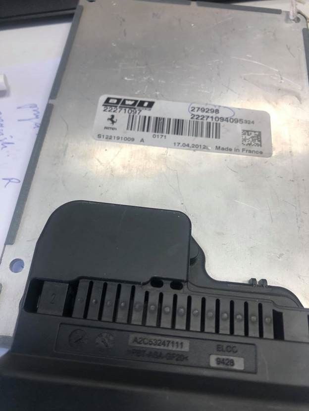

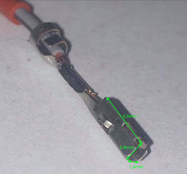

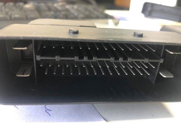

    Może ktoś wspomoże. Pacjent to Ferrari 458, niestety uszkodzone piny w wiązce przy module zawieszenia. Piny są specyficzne, kontaktowałem się już z masą hurtowni i sklepów, ale nikt nie jest w stanie nawet podpowiedzieć. Identyczną obudowę modułu z gniazdem ma VW/Audi, ale z szerszymi pinami 1,5x0,7mm. Piny w moim module mają 0,9x0,7mm
    Długość całości 20 mm
    Długość elementu roboczego 6,6 mm
    Szerokość 1,8 mm
    Wysokość 2,4 mm
    Na przewód średnicy 1,5mm
    Podpowiedzcie coś, bo mogę zamówić tylko całą wiązkę i pomijając jej cenę trzeba rozebrać trzy ćwierci samochodu. Ferrari 458 - Piny żeńskie złącza wtyczki modułu zawieszenia. Ferrari 458 - Piny żeńskie złącza wtyczki modułu zawieszenia. Ferrari 458 - Piny żeńskie złącza wtyczki modułu zawieszenia.
