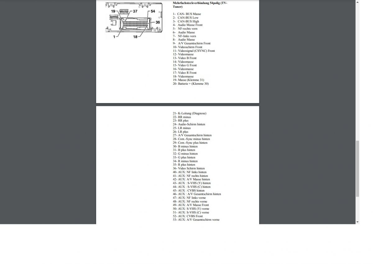

Witam. Posiadam MFD1 wersja D w aucie T5 pochodzącą od VW Sharan 2005 razem z anteną navi i cyfrową zmieniarką. Do tego dopiąłem jeszcze sterowanie z kierownicy multi, ale to wszystko to błahostka.
Ubzdurałem sobie aby jeszcze uruchomić wizję w MFD ponieważ daje taką możliwość. Myślałem o kamerze cofania i jakimś małym DVD aby pasażer mógł oglądać, a ja słyszeć.
Można kupić gotowy interfejs do MFD za nie bagatela 300zł na allegro, ale tam jest wejście tylko na jeden sygnał. Postanowiłem więc odpuścić temat gotowca.
Zagłębiając się w temat wizji na MFD, zauważyłem że wypasione wersje aut miały też Tuner TV. Poszedłem tym tropem, i jak się okazuje ma on możliwość dodania dwóch zewnętrznych źródeł AV, a w dodatku zmienia je na RGB co MFD chyba potrzebuje do poprawnej pracy.
Zadecydowałem więc o zakupie oryginalnego tunera TV do VW. Posiłkowałem się na allegro, od passata B5 z numerem 3B0919146. Znalazłem też opis wtyczki TV tuner 54 pin aby to wszystko razem sprzężyć razem, i widzę że jest to do ogarnięcia. Niestety moja wiedza o samochodach lub bardziej ich układach ogranicza się do podstaw, nie można też wiedzieć wszystkiego bo mózg by się przegrzewał.
I teraz….. moje pytania do was
Tuner ma tylko stały plus i minus więc podejrzewam że jest uaktywniany przez CAN i pytanie-który układ w aucie mówi mu, włącz się i ewentualnie gdzię wpiąć te sygnały…pod radio? To 1
Czy MFD trzeba jakoś zaprogramować, zakodować, zaadaptować pod tuner TV? Skąd on będzie wiedział że taki tuner ma pod sobą? A może wersja Software jest inna ? To 2
No i jako ostatnie, abyście mogli się pośmiać z gamonia…
Zamiast wpisać w allegro cały numer czyli 3 B 0919146 to wpisałem tylko 0919146. Nie zwróciłem najmniejszej uwagi, że zakupiłem Tuner TV wyglądający identycznie ale z numerem 3 D 0919146….z VW Phaeton…
I tu moi drodzy moje 3 pytanie czym one się różnią, oprócz tego że jeden jest B a drugi D. Tuner który kupiłem jest z roku 2002. Będę wam bardzo wdzięczny za informacje czy uda mi się to uruchomić, i czy PINout jest taki sam jak wrzuciłem poniżej. Ewentualnie jeśli nie, proszę o wyjaśnienie co jest w nich zmienione i w jaki sposób sygnał jest przesyłany do MFD Phaeton ponieważ we wtyczce 54pin którą dostałem razem z tunerem jest bardzo mało kabli, nie pokrywających się z poniższym opisem oprócz zasilania i CAN.
Przepraszam za tak obszerny opis. Jeżeli uda się to wykonać, chcę zrobić instrukcję od A do Z co trzeba i jak trzeba, ponieważ na polskich forach nic nie ma na ten temat. Pozdrawiam
Damian

Ewentualnie, jeżeli ktoś byłby miły i wstawił tutaj lub na PW opis pinów tego tunera 3D0919146 to będę próbował co i jak.
