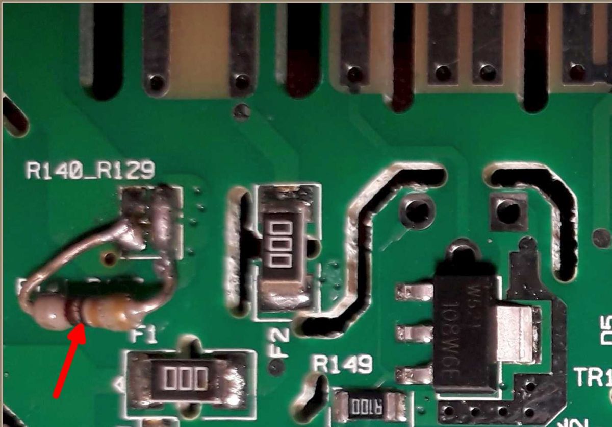

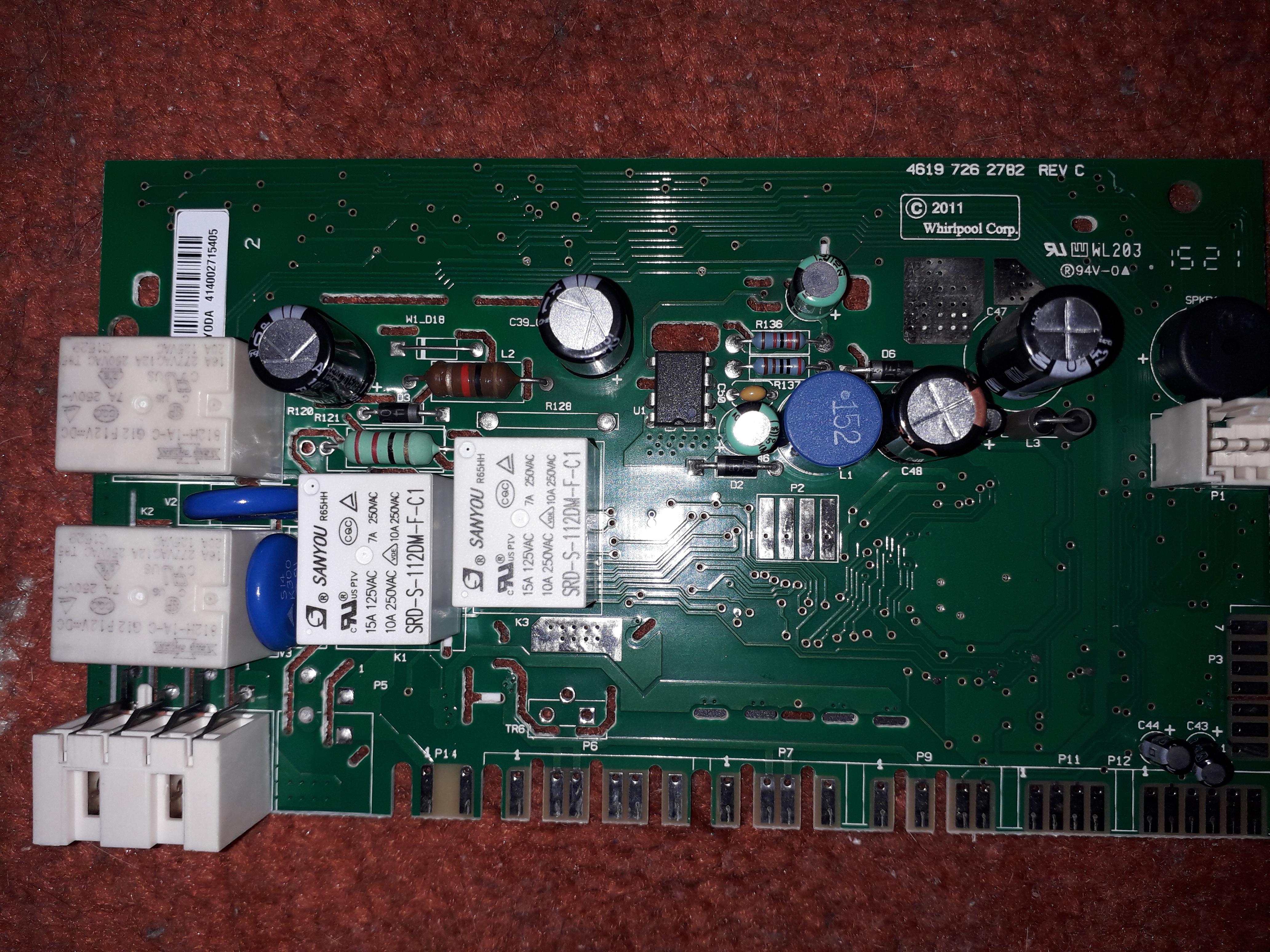

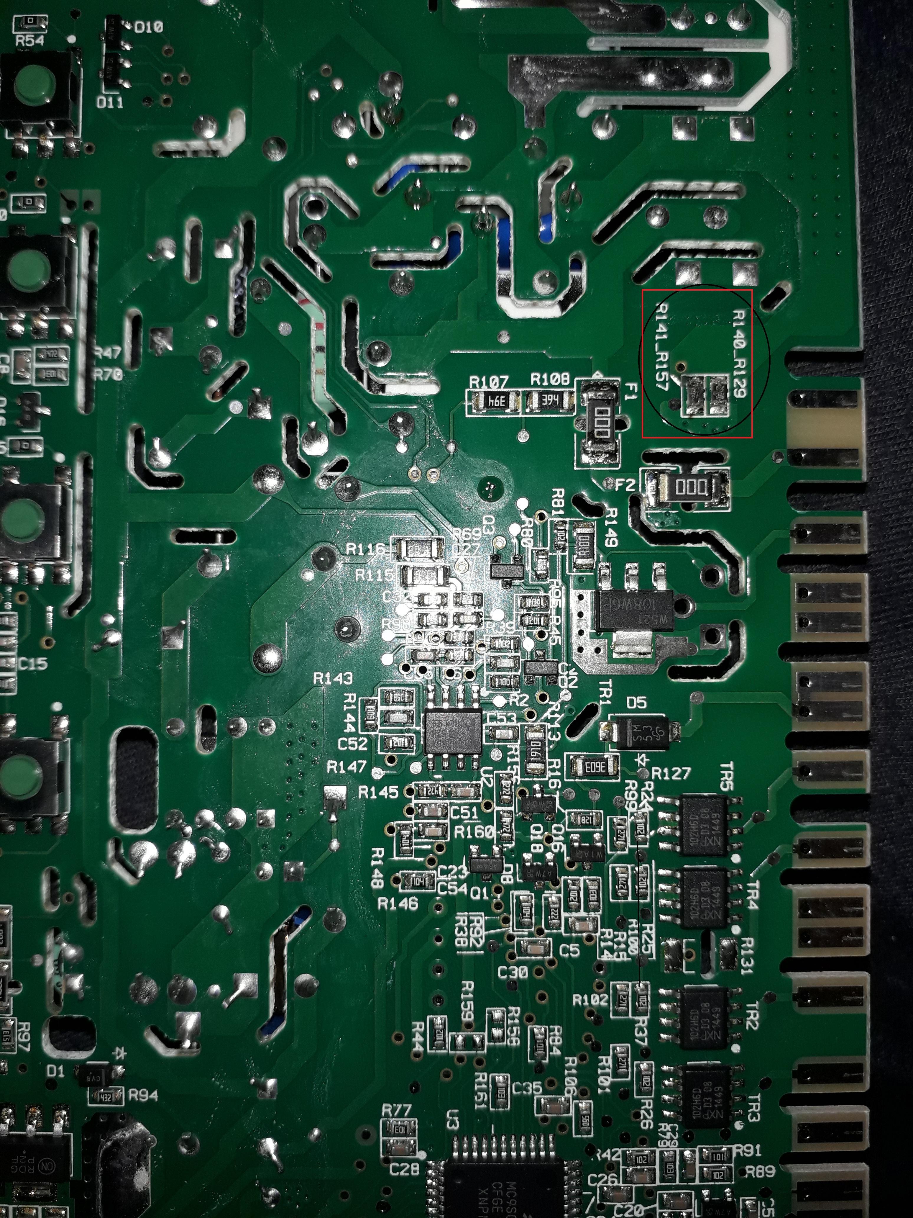

Proszę o pomoc w ustaleniu wartości rezystorów R129, R157 są uszkodzone może ktoś posiada taki sprawny moduł.
Nie, dziękuję Przekieruj mnie tamkajamark napisał:Zatem mam wątpliwości po obejrzeniu Twojego foto po montażu jednego rezystora w miejsce oryginalnych dwóch rezystorów SMD 2R00. Jaka jest jego wartość? Ponieważ wartość wypadkowa przy połączeniu dwóch rezystorów równolegle winna wynosić 1Ω, a przy szeregowym 4Ω. Zatem jak było, a jak jest w Twoim mniemaniu?Po wlutowaniu rezystorów pojawia się na wyświetlaczu błąd h2o
kajamark napisał:Dlaczego nie sprawdzisz tego faktu miernikiem (pomiar porównawczy na każdym z nich)? Może jest uszkodzony czujnik przeciwzalaniowy...który odpowiedzialny jest za sterowanie elektrozaworem od pobierania wody
