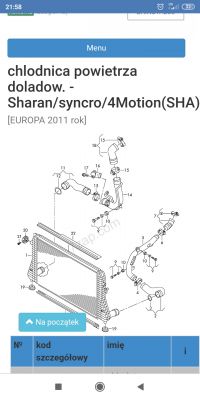

    Witam!
    Potrzebowałbym podpowiedzi gdzie jest czujnik ciśnienia doładowania i temperatury powietrza zasysanego...jakoś tak wprost go nie widać, chyba że coś przeoczyłem.....mam błąd P0651 (napięcie odniesienia czujnika B)....

    To oczywiste...ale tu przepływomierz jest tylko przepływomierzem.....
    A czujnik temperatury w MAPie....i właśnie jego szukam.....

    Sharan 2.0D CR 2011 - Czujnik ciśnienia doładowania gdzie jest...... Sharan 2.0D CR 2011 - Czujnik ciśnienia doładowania gdzie jest......
    Numer 16. Na drugim zdjęciu lepiej widać.

    Dzięki....byłem blisko ale go nie widziałem....jutro jeszcze raz zanurkuję...

    Dzięki za podpowiedź....był w tym miejscu jak na rysunku...dostępny po zdjęciu pampersa....czujnik zmieniony klient zadowolony.....
