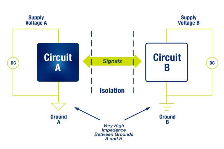

Rys.1. Izolacja tworzy barierę o wysokiej impedancji pomiędzy dwoma systemami, skutecznie eliminując połączenie elektryczne między nimi.

Mówiąc najprościej, izolacja galwaniczna oddziela dwa obwody elektryczne za pomocą bariery o wysokiej impedancji, która zapobiega przepływowi prądu między nimi. Urządzenia izolacyjne umożliwiają komunikację poprzez barierę izolacji galwanicznej. Na przykład w falowniku trakcyjnym kontroler systemu może znajdować się w domenie niskiego napięcia, podczas gdy tranzystory polowe (FET) napędzające silnik znajdują się w domenie mocy wysokiego napięcia.
Korzystając z izolowanego sterownika bramki, sterownik systemu może bezpiecznie sterować przełączaniem tranzystorów FET z domeny niskiego napięcia. Ponadto izolacja taka zapewnia krytyczne bezpieczeństwo systemu poprzez jednoczesną ochronę obwodów niskiego napięcia przed niebezpiecznymi wysokimi napięciami. Poza bezpieczeństwem bariera izolacyjna znacznie zmniejsza szum powodowany przez pętle masy między dwoma różnymi obwodami. Jest to szczególnie przydatne w systemach komunikacji pojazdów, w których integralność danych jest kluczowa. Przy zrozumieniu, w jaki sposób stosowana jest izolacja i dlaczego jest potrzebna, wymogi bezpieczeństwa są pierwszym wyzwaniem, przed którymi staje większość projektantów systemów samochodowych.
