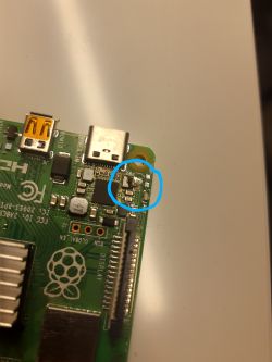

    Uszkodziłem swoje Raspberry Pi mechanicznie montując je w obudowie. Wiertłem zahaczyłem o płytkę, zaznaczyłem fragment z uszkodzeniem.
    Ktoś z kolegów/koleżanek jest w stanie mi pomóc z naprawą? Ew. kogoś polecić?

    Na płytce zostały zamontowane komponenty:
    -dławika 470nH w obudowie 1210
    -kondensator 47uF/ 6,3V 0805
    -dioda LED 0603 czerwona
    Sprawna płytka wróciła do właściciela.

    Kolega tomtim123 naprawił płytkę. Polecam gościa :)
