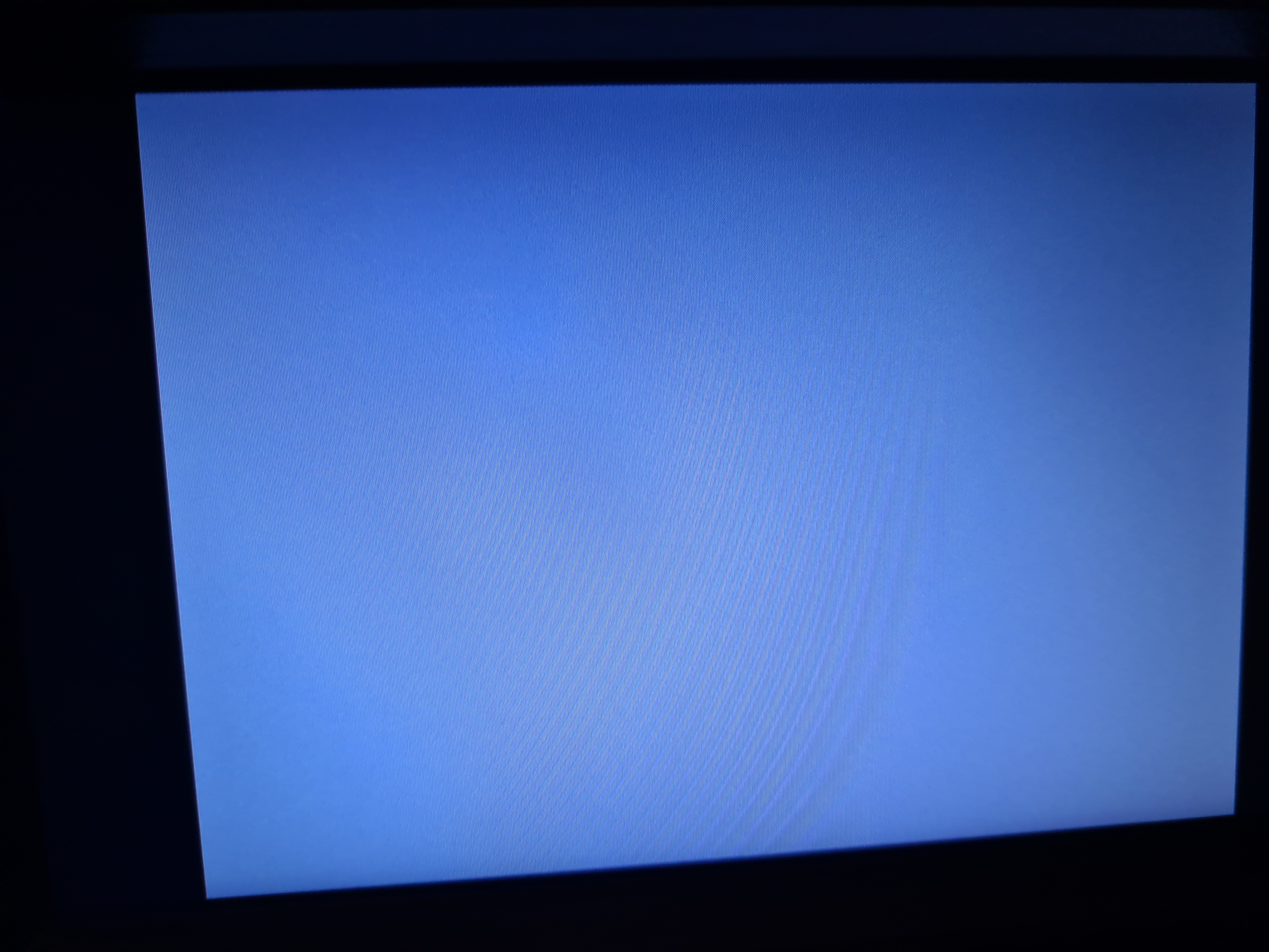

    Piszę bo zakupiłem chińskie radio android 10 do mojego Passata B5 FL cena koło 1000zl.
    Problem polega na tym iż jak włączam np. z aplikacji YouTube to dźwięk wszystko jest ale nie ma obrazu pasek można przesuwać itd.
    Jak włączę jakiś film wideo to jest to samo dźwięk jest a brak obrazu. Aplikacja TVP Sport też to samo. Jak wejdę w przeglądarkę chrome i włączę YouTube to już obraz jest ale jak załączę jakąś stronę do oglądania filmów np oglądaj to. To w tedy obrazu nie ma. Kamery cofania obraz jest. Ogólnie wszystko jest ok tylko problem jest w tym obrazem przy wideo. Co może być grane o co chodzi dlaczego tak się dzieje może pomożecie. Pozdrawiam
  • #2 19203703
    powalla
    Moderator CarAudio
    Działa zabezpieczenie przed oglądaniem w czasie jazdy . Jeśli podpiąłeś je zgodnie z instrukcją, to po zaciągnięciu hamulca ręcznego "wizja" wróci ;)
  • #3 19203868
    pacak24
    A jak zrobić aby tej blokady nie było. Jak podłączyć aby działało w trakcie jazdy.
  • #4 19204057
    powalla
    Moderator CarAudio
    Pisalismy na forum wiele razy. Poczytaj o zielinym kabelku ;)
