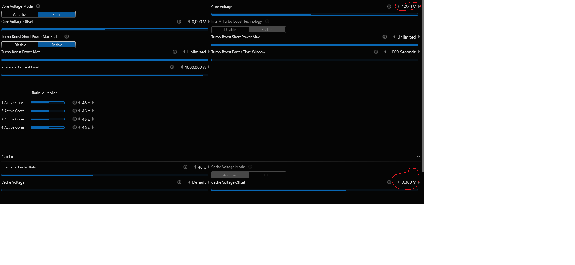

    Witam. Po podkręceniu CPU (4790k) intel i zwiększeniu Vcore voltage do 1.220V zmienil sie suwak "Cache Voltage Offset" na wartosc 0.300, czy jesli wszystko jest stabilne... zmieniać te wartość do np tej samej wartości co Vcore czyli 0.220V ? jeśli tak to gdzie znaleźć suwak w płycie GA-Gigabyte Z97X-Gaming 7(Uefi) . Czy zostawić tak jak jest.
    Zapytanie o Cache Voltage offset (po OC)
    Program to Intel Extreme Tuning Utility (XTU)
    Z góry dziekuję za odpowiedz. :)

    Nie wiem co to XTU robi bo zawsze podkręcam w BIOSIe/UEFI. Masz 1.220V stabilnie na 4.6GHz? Testowałeś OCCT czy tam LinXem?
