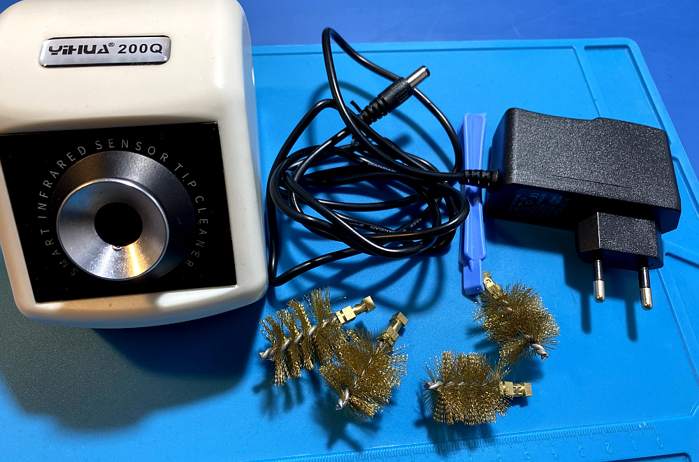

    Cześć. Właśnie kupiłem sobie automatyczny czyścik do grotów.
    Początkowo, gdy dowiedziałem się o istnieniu takiego urządzenia parsknąłem śmiechem. Ale im więcej o tym czytałem i oglądałem filmów, tym chęć na zakup takiego gadżetu była coraz większa. Oczywiście nigdy nie wydałbym na to dwóch tysięcy (tyle kosztuje sprzęt od JBC), więc pozostała mi opcja chińska za około 150zł.
    Tym sposobem po dwóch tygodniach miałem już paczkę na warsztacie. W środku znajdziemy sam czyścik, zasilacz 12V o wydajności jednego ampera, zapas dodatkowych czterech mosiężnych szczotek oraz przyrząd do drapania się po głowie, kiedy będziemy oczekiwać na oczyszczenie grota.
    Yihua 200Q - automatyczny czyścik do grotów. Opis i recenzja.
    Urządzenie jest kompaktowe, praktycznie mieści się w dłoni, ale jednocześnie jest na tyle stabilne, że nie przesuwa się po stole podczas używania. Korpus i podstawa są łączone magnesami, co ułatwia opróżnianie zasobnika z resztkami cyny.
    Yihua 200Q - automatyczny czyścik do grotów. Opis i recenzja.Yihua 200Q - automatyczny czyścik do grotów. Opis i recenzja.Yihua 200Q - automatyczny czyścik do grotów. Opis i recenzja.Yihua 200Q - automatyczny czyścik do grotów. Opis i recenzja.
    Ogólnie konstrukcja czyścika jak na swoją cenę jest całkiem solidna. W środku znajduje się silnik prądu stałego, który poprzez pasek napędza zespół szczotek, umocowanych na łożyskach maszynowych. Silnik uruchamiany jest automatycznie poprzez barierę optyczną, która wykrywa włożenie kolby lutownicy.
    Szczotki są dość rzadkie i umieszczone zbyt daleko od siebie, co powoduje, że sprawność czyszczenia jest niestety słaba. W porównaniu do czyścika jbc, tutaj cała operacja czyszczenia trwa nawet do kilku sekund.

    A jak czyścik sprawuje się w praktyce? Całkiem nieźle, biorąc pod uwagę liche szczotki i ich odstęp od siebie. Niestety przez to jestem zmuszony dłużej trzymać w nim kolbę lutownicy i lekko ją obracać, chcąc dokładnie oczyścić grot. Szkoda, że producent nie zastosował gęstszego włosia i nie umieścił ich bliżej siebie. Wtedy proces zajmowałby prawdopodobnie tyle, co w przypadku JBC, czyli poniżej sekundy. Samo czyszczenie jest bardzo subtelne, więc nawet właściciele stacji o drogich i delikatnych grotach jak np. Weller czy JBC, mogą go spokojnie używać.
    A co z wychładzaniem grota? Jak widzicie poniżej, nie występuje. Choćbym trzymał tam kolbę pół godziny, temperatura nie drgnie.
    Podsumowując, nie jest to urządzenie niezbędne w warsztacie i ma kilka niedociągnięć, ale do śmietnika się na pewno nie nadaje i mimo mniejszej sprawności niż droższe markowe egzemplarze, daje radę.
    Można łatwo podnieść jego wydajność, montując odpowiednio większe i bardziej gęste szczotki. Te fabryczne mają około 22mm średnicy.

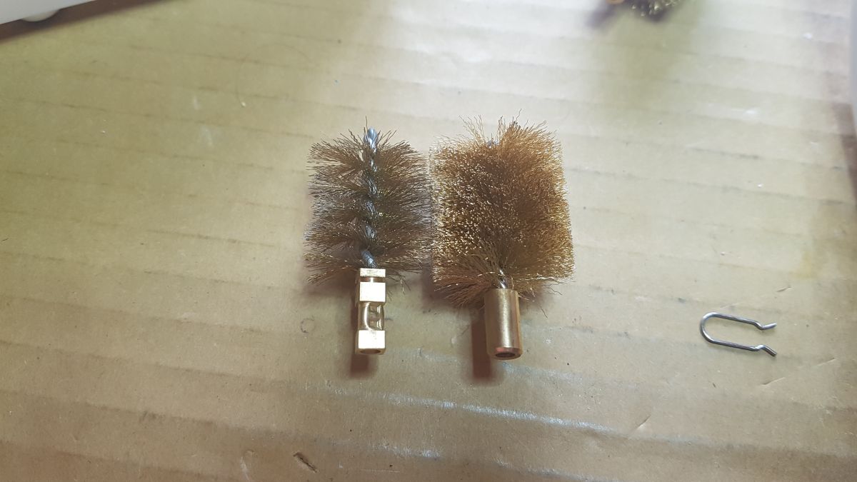

    Thomson-T5
    Cześć!
    Kupiłem owy czyścik "nichu..." i również nie byłem zadowolony z jego, że tak ujmę średniej skuteczności czyszczenia.
    Widziałem mod z wymianą szczotek na te z czyścika Quick. Gość z filmiku nie pochwalił się jak zaadoptował szczotki Quick do nichu...
    Na poniższych fotkach widać różnicę miedzy szczotkami i kształtem ich mocowań Yihua "kwadratowe tuleje" jakkolwiek dziwnie to brzmi, a Quick walec ścięty z jednej strony, (najlepiej obejrzeć fotki w pełnej rozdziałce). Nie chciałem obrabiać plastikowej rolki i zdecydowałem się na obróbkę walca do kształtu w rolce (kwadrat). Robiłem to "w dłoniach" i nie wyszło idealnie osiowo, ale nie miałem innych opcji. Wydaję mi się, że i tak jest ok jak na obróbkę bez dobrych narzędzi.
    Szczotki Quick mają nieco większą średnicę "włosia" niż Yihua i tym samym po ich zamontowaniu szczotki delikatnie zachodzą na siebie lub ostęp między nimi w zależności od pozycji ma ok 1mm (szczotki Ouick mają delikatne bicie) i tu robi się już niefajnie. Jeśli ktoś posiada kolbę na groty T12 i ma model bez skręcanej tulei, która sztywno trzyma grot, to może się okazać, że czyścik po takiej modyfikacji zaczyna nieco wysuwać grot z kolby, skoro da radę go wysuwać zakładam również jego szybszą degradację.
    W mojej ocenie wysoka prędkość obrotowa + gęstość szczotek Quick wpływa na wysuwanie się grota. Czuć po palcem ich sztywność wynikającą z gęstego upakowania drucików. Wkładając grot nieco głębiej szczotki zatrzymują się.
    Muszę się zastanowić nad modyfikacją lub powrotem do fabrycznych szczotek.
    Na filmiku gość ma stację JBC i wydaję mi się, że tam groty wchodzą ciaśniej niż w kolbach T12 bez zakręcanej tulei.
    To tyle w praktycznym wymiarze tej modyfikacji jaki zaobserwowałem.

    Też to właśnie zauważyłem. Wyszlifowałem na oko Proxxonem i się udało, siedzą dość mocno. Też mam JBC i nie nie wysuwa się grot. Za 300 złoty nie ma co wybrzydzać jest całkiem ok. Nikt mi nie wmówi że gąbka jest lepsza.

    Zauważyłeś co? Nie wiem do której części mojej wypowiedzi się odnosisz.
    Mam zamiar zastosować płynną regulację obrotów na potencjometrze i wtedy postaram się dobrać optymalną prędkość obrotów, a jeśli to zawiedzie to zostanę raczej przy fabrycznych szczotkach. Fajnie, że nie wysuwają Ci grota, ale mimo tego czuć, że to czyszczenie nie jest już takie "subtelne", a wręcz można odnieść wrażenie iż czyścik chce wyciągnąć kolbę z dłoni. Redukcja obrotów powinna nieco zniwelować taki stan rzeczy, ale bez prób się nie przekonam. W mojej ocenie pozostawienie tego czyścika wraz ze szczotkami Quick wpłynie na zużycie grotów, a do JBC nie kosztują tyle co T12 do KSGER'a.
    Odnośnie tego ile można wymagać za 300ziko? W czyściku "nichu.." na prawdę niewiele trzeba, aby był lepszy. Wystarczyło by nieco gęstrze włosie i mniejsza odległość między szczotkami lub po prostu dłuższe włosie (lepsza opcja) i tyle. Chińczyk po prostu nie chciał tego udoskonalić i tak poszło na produkcję.
    Wolałbym dopłacić tą setkę za szczotki Quick chińczyki od Yihua do bardziej dopracowanego produktu niż samego kupić szczotki i rzeźbić.
