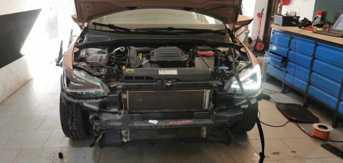

  • #7 20663374
    drapiewski1992
    Poziom 3  
    Witam. Eldar bezproblemowo ogarnął. Na zdjęciu jedna swieci ale w chwili obecnej juz dwie ( byl moduł jeż uszkodzony ). Seat Ibiza 6F - Zmiana zwykłych reflektorów na full LED
  • #8 20667032
    drapiewski1992
    Poziom 3  
    Tu zdjecie jak świecą obie. Jak ktoś będzie zainteresowany to wyślę listę części jakie kupilem by to wszystko hulało.
