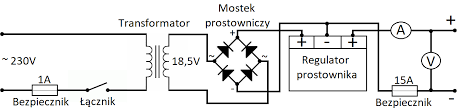

    gdzie wpiąć amperomier z bocznikiem i woltomierz cyfrowy w prostownik

    Przecież wszystko masz na schemacie

    Jeśli to chiński cyfrowy woltomierz z amperomierzem, nalezy znać schemat regulatora prostownika. Jeden z wariantów włączenia. Wpięcie bocznika amperomierza i cyfrowego woltomierza w prostownik

    To jest jeden moduł czy dwa osobne ?
    Wrzuć zdjęcie tego urządzenia.
