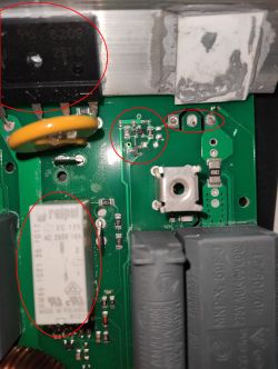

    Mam płytę indukcyjną Amica PI6544STK. Uszkodzeniu uległ tranzystor IGBT, mostek prostowniczy, przekaźnik i tranzystory bipolarny przy tranzystorze IGBT. Udało się wymienić wszystkie elementy na takie same poza dwoma tranzystorami bipolarnymi. Oryginalnie był tranzystor o oznaczeniu 6DW (BC817W), który zamieniłem na 6BW (BC817-25) oraz 5CW (BC807-40), który zamieniłem na 5CS (BC807-25).
    Wydaje mi się, że różnica w tranzystorach polega tylko lub aż na wartości wzmocnienia prądowego, reszta parametrów jest ze sobą zgodna. Po podłączeniu płyty nie ma już żadnego zwarcia, ale chodzą tylko dwa pola, a w dwóch pozostałych polach (w sekcji której był wymieniany mostek i przekaźnik) po włączeniu pokazuje się błąd E7 i pola nie pracują. Z instrukcji wynika, że błąd ten oznacza zbyt wysokie napięcie. Na płytce filtra przeciwzakłóceniowego wygląda na to, że wszystko jest raczej w porządku. Czy ma ktoś jakieś doświadczenie i mógłby coś poradzić. Czy różnica w zamontowanych tranzystorach może mieć wpływ na występujący błąd? Gdzie dalej szukać problemu? Wszystkie pozostałe elementy zostały pomierzone i raczej wydają się być sprawne.

    Wymieniałeś jeden tranzystor z jednej strony i elementy sterowania nim tylko a co z drugą połówką sterowania są sprawne na pewno?
    Dlaczego wymieniałeś przekaźnik?
    A bezpiecznik w zasilaniu uległ uszkodzeniu?
    Po naprawie masz zasilanie za mostkiem?Napięcia po stronie niskiej przetwornicy w tym obszarze masz?
    Sterowanie igbt jest poprzez te elementy co wymieniałeś a co nimi steruje od strony procesora jest jakiś optodriver?
    https://www.elektroda.pl/rtvforum/topic2137028.html
    Jak wygląda pole grzejne zmierz jej indukcyjnośc nie jest spalone?

    Drugi tranzystor po pomiarach oraz elementy nim sterujące wydają się w porządku (wizualnie i pomiarowo). Przekaźnik wymieniłem ponieważ w stanie bez zasilania powinien być NO, a było cały czas przejście, więc założyłem, że jest uszkodzony.
    W zasilaniu nie widziałem żadnego bezpiecznika, jedynym zabezpieczeniem przeciwprzepięciowym są warystory, ale wygląda na to, że wszystko z nimi jest ok. Za to w mieszkaniu wyłączył się wyłącznik nadprądowy.
    Co do zasilania za mostkiem to muszę faktycznie jeszcze sprawdzić, choć wydaje mi się, że tam problemu nie ma, ale jeszcze się upewnię. Od strony procesora nie wiem co steruje tranzystorem. Pola grzewcze wydają się ok, nie widać na nich żadnych śladów upalenia, rezystancja jest bliska 0Ω, ale sprawdzę jeszcze indukcyjność w celu upewnienia się czy wszystko jest z nimi ok.

    Poziom 19  
